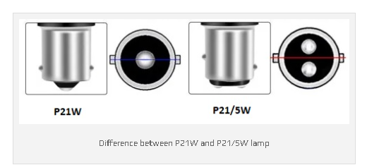

שאלה,
שמתי בצד אחד P21W תקני 21W
צד שני 5W כאילו זה P21/5W
אני מבין ששני הצדדים 12V ולא אמור להיגרם נזק.
אבל השאלה האם בגלל שזה מוגבל ל 5W זה ימות מוקדם יותר אולי?
תודה
עריכה אחרונה על ידי גולדן191
נורת 21 ואט מיועדת לפנסי בלימה, רברס, איתות.
נורת 5 ואט היא הפנס האחורי.
נורה 21/5 ואט כוללת את שני הפילמנטים, צריך לשים לב להתקין אותה בכיוון הנכון כדי לקבל את הפונקציות של פנס אחורי ופנס בלימה.
אם התקנת בפנסי הבלימה נורת 5 ואט יש בעיה - הנהג שמאחוריך עלול לא להבחין בבלימה. וכבונוס אתה גם יכול להיקנס. אם התקנת נורת 5 ואט במקום נורת 21/5 ואט אחת הפונקציות (פנס אחורי או פנס בלימה) לא תפעל.

זו נורת עם שני חוטי להט בפנים ושני מגעים, מיועדת למכוניות בהן תאורת לילה אחורית (5W) ואור בלם (21W) משולבות במנורה אחת.
אם הרכב מנורה כזאת במקום נורה עם חוט להט אחד 21W, לא ברור איזה מהמגעים יסגור מעגל, אולי ה 5 וואט יעבוד ואולי 21. בכל מקרה זה מצב לא תקין, תחליף אותה לנורה מתאימה.
לפני 2 דקות, sperial כתב:
צריך לשים לב להתקין אותה בכיוון הנכון.
אי אפשר להרכיב נורה כזאת בכיוון לא נכון, הפינים ממוקמים בגובה שונה והיא נכנסת לבין נורה רק ב"פוזה" אחת נכונה.

בגלל שיש לו 2 פינים זה מסוכן?
בדקתי, יש לו 2 ולא יודע אם זה מתאים ל P21W בדיוק?
לפני 23 דקות, sperial כתב:
רק עכשיו ראיתי. אקנה נורה תקינה. תודה
ראו את התאורה ממש טוב. הורדתי בכל מקרה. לא רוצה סיכון עם זה.
שים לב לאיורים שצירפת:
משמאל נורת 21 ואט עם פילמנט (חוט להט) אחד. חיבור הפלוס הוא בבסיס והמינוס הוא השרוול. יש שני פינים קטנים שתופסים את הנורה במגרעות בבית הנורה.
מימין נורה עם שני פילמנטים. לכן יש בבסיס שני מגעי פלוס - אחד ל-5 ואט והאחר ל-21 ואו. המינוס משותף. כאן שני הפינים בצדדים בגובה שונה שתואם למגרעות בעומק שונה בבית הנורה, כך שבהתקנה נכונה כל מגע בבסיס יכוון מול המגע המתאים בבית הנורה.
לפני 5 שעות, David32 כתב:
אז כן אפשר לשים את זה או לא? כתוב אצלי על בית הנורה P21W
לי זה היה נראה שהאור זהה, אבל לא יודע. הוצאתי את הנורה כבר. אבל אם זה רלוונטי אשמח לשים חזרה.
אני לא חושב ששווה את הסיכון, לא יודע.
אז כנראה שהמגע בבסיס בנורה יוצר מגע עם לפחות אחד המגעים בבית הנורה. אולי עם שניהם - ומקצר את פנס הבלימה לאור האחורי.
