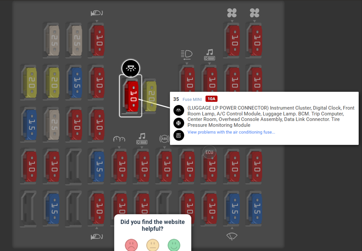

הפיוז שהוצאתי זה הפיוז של cluster
לפני 37 דקות, IsraCar כתב:
זה עוזר ?
פיוז מספר 43 ?

יש לי כזה על החלק שמכסה את קופסת הפיוזים
הוצאתי את מה שכתוב cluster וגם trip
הוצאתי אותו ולא עזר

פיוז 35 משפיע על התאורה מעל הראש להבנתי, וגם על האור בתא המטען.
