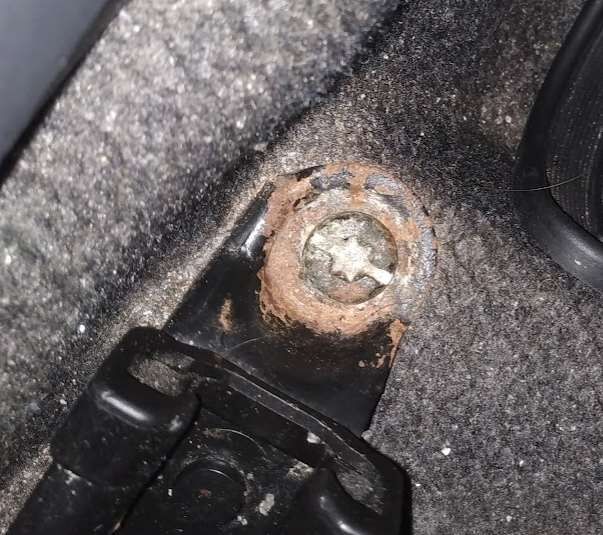

אם יש לך דרמל עם ראש מברשת ברזל, הכי טוב.
אם לא אז משייף עם נייר שיוף כמה שאפשר.
לפני 21 דקות, itaysamurai כתב:
מה לגבי לרסס לפני כדי לרכך את החלודה עם WD-40  או חומר מומלץ אחר?
  • אחראי פורום
הקירבה לריפוד לדעתי תגרום ליותר נזק מאשר תועלת, אולי כתם שידבק לריפוד.
אם אתה יכול להבריג החוצה את הבורג ולשים קרטון בין הריפוד לברזל, זה הכי יעיל.
אכן רעיון טוב למגן את הריפוד לפני כל פעולה. להסתבך עם להבריג החוצה אני פחות מעוניין, וממילא יש חלודה גם מסביב לבורג ולא רק על הבורג עצמו.
ראיתי שיש ממירי חלודה שהופכים אותה לצבע שחור כחול ומונעים התפשטות, כדאי להשתמש גם בהם על מה שלא אצליח להסיר עם משייף?
בנוסף קראתי שהממירים יוצרים משטח שאח"כ נהוג לצבוע עליו, אבל אם אני מרוצה מהצבע השחור כחול שיווצר עדיין חובה לצבוע? ואם כן, אפשר לצבוע עם סתם לק שחור לציפורניים?
  • אחראי פורום
מה שחלוד הוא בגלל שנפגע שם הצבע או הציפוי, בסוף זה שטחי לכן לא הייתי חושש מלהבריג את זה החוצה.
לא ממש צריך להגזים בתיקון, העיקר שתנקה ותצפה מחדש.
עם כל מה שתעבוד, בין אם wd או ממיר חלודה, תעבוד ב"קטן" עם מכחול.
