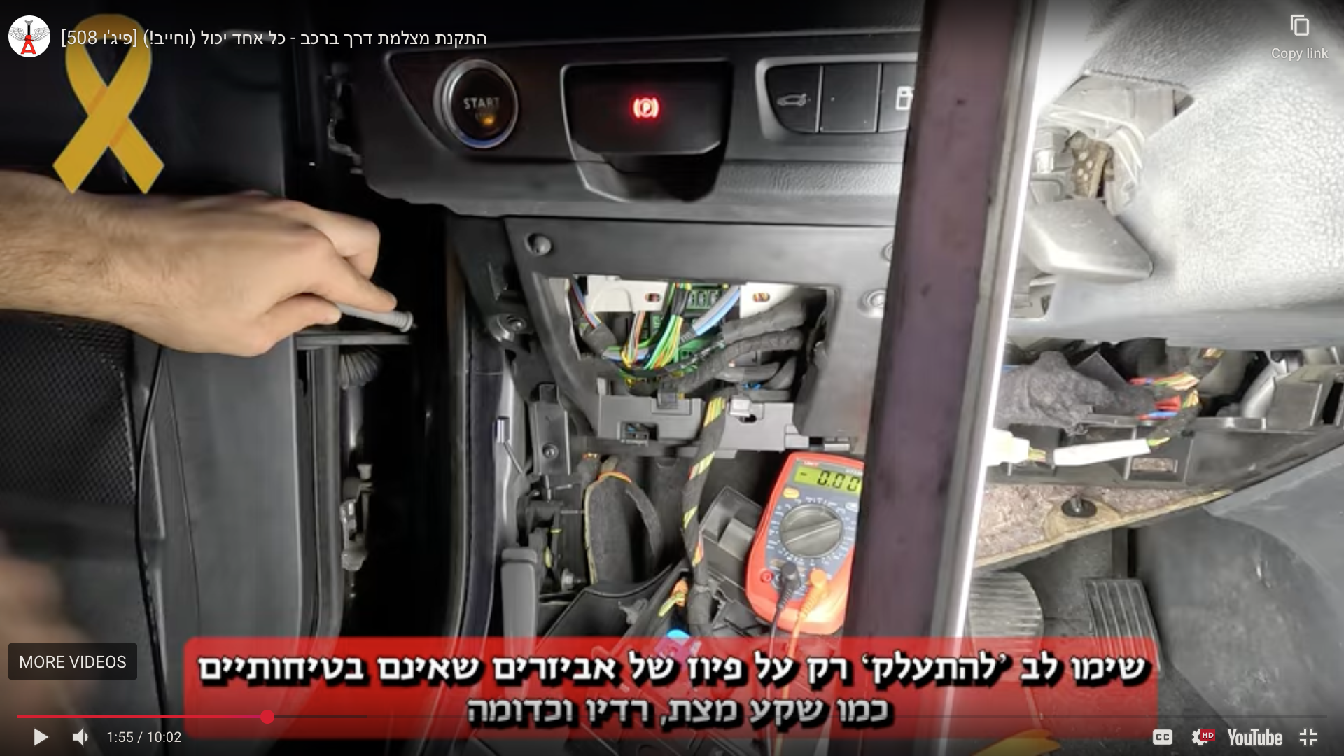

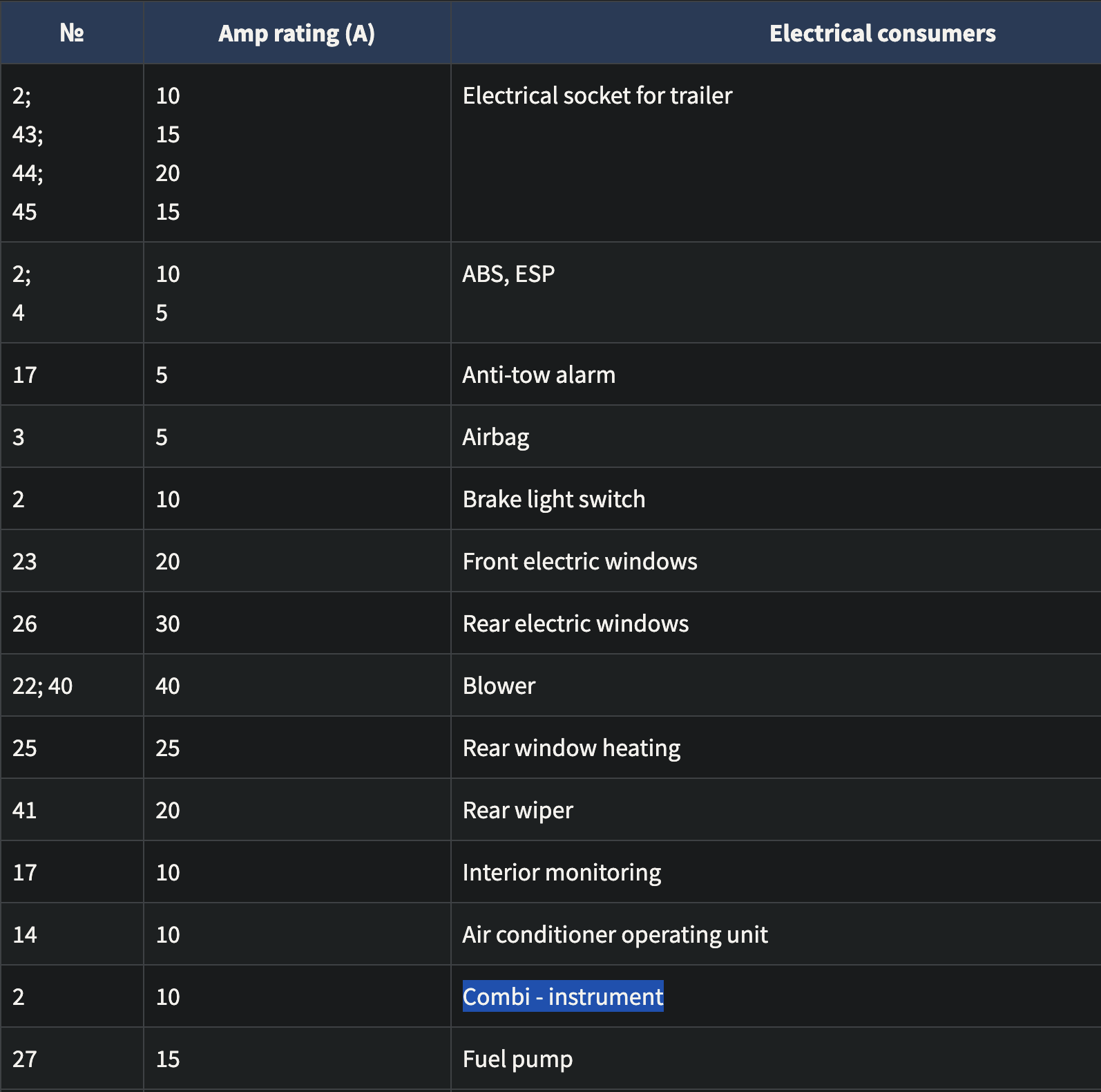

גולף מודל 6 (שנת 2013). מנסה להתקין מצלמת דרך לפי המדריך שפורסם פה בפורום. בתרשים תיבת נתיכים שמצאתי, רשום שנתיך מספר 2 הוא ״אינסטרומנט״. בדקתי והנתיך לא מקבל מתח כשהרכב כבוי אבל מקבל מתח כשהסוויץ׳ מופעל. מה זה הנתיך הזה? בטיחותי לחבר אליו מפצל פיוזים כמתואר במדריך? יש המלצה לחיבור לנתיך אחר? ובכלל - כמה אפשר לסמוך על תרשים כזה שמצאתי ברשת?

instrument זה פיוז לוח שעונים.
אפשר חבר לכל פיוז שיש בו מתח אחרי הסוויץ'. המתח הוא אותו מתח כמו שבכל השקעים בבית המתח הוא אותו מתח וזה לא משנה ליאפה לחבר מטען של טלפון לדוגמא.

במדריך נאמר לא להתעלק על נתיך שמחובר למשהו חשוב (בלמים, למשל?) כי אם אני מקלקל משהו זה מסוכן. שאלת המשך: לוח שעונים זה לא משהו קריטי לבטיחות, נכון? אגב, מולטימדיה מחוברת מתיבת הפיוזים שתחת מכסה המנוע ושקע מצת מחובר עם פיוז 20 אוהם שלא מתאים לערכת ההתקנה שקניתי על פי ההנחיות בסרטון.
ערך של נתיכים נמדד באמפר, לא באוהם.
ואין שום מניעה להתחבר לנתיך עם העברת זרם גבוהה, יותר.
להיפך- אם תתחבר לנתיך שמיועד להעביר זרם נמוך מידי, יש סיכוי טוב שהוא ישרף תחת העומס הנוסף

לפני 3 שעות, natco כתב:
תודה, לא ידעתי את זה.
הנתיך עם הזרם הגבוה לא מתאים פיזית למפצל.
גם את זה לא ידעתי אבל נשמע הגיוני כשחושבים על זה.
