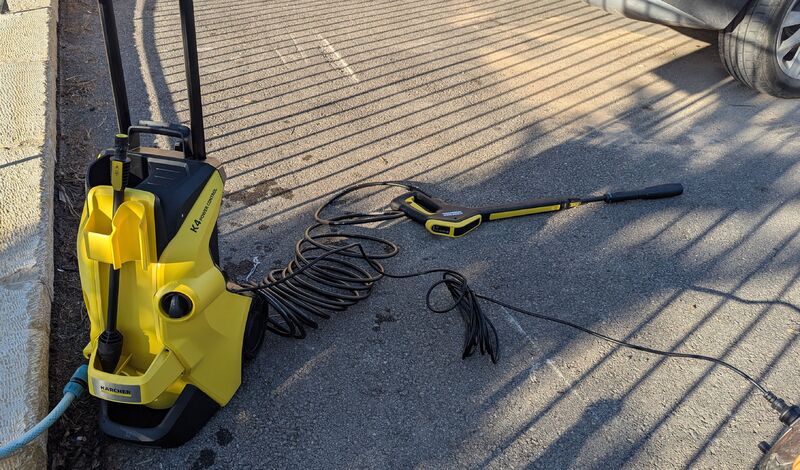

בחנוכה חזרתי מטיול מלא בוץ, ורציתי לשטוף את הרכב.
הוצאתי את כל הכלים, מניע את הK2 הותיק שלי, ומסרב לעבוד. בדקתי מים, חשמל, לא עוזר כלום.
למחרת לקחתי מחבר בהשאלה K5 ושטפתי את הרכב, ואחרי קצת חפירה באתרי השוואות הזמנתי לי K4 חדש.
היום פעם ראשונה ניסיתי לעבוד איתו, ואלה המסקנות: למרות שהK2 מנקה הכל, יש לתוספת הלחץ משמעות. המכשיר מרגיש הרבה יותר מקצועי, יותר שקט והאקדח והזרבובית שלו מעולים. זה שהצינור מספיק ארוך להקיף את כל הרכב בלי להזיז את המכשיר ממקומו, זה פלוס גדול. המכשיר הרבה יותר כבד אבל ברגע שמיקמת אותו אין צורך להזיז בזמן העבודה. אבל, צינור הלחץ הקשיח נוטה להסתבך עם עצמו קצת לפעמים, ואז צריך לגשת לשחרר אותו.
לא הבנתי למה יש תושבת לבקבוק סבון על גבי המכשיר עצמו. מה היתרון בזה? ואיך שולטים מתי יוצא מים ומתי יוצא סבון? הרכבתי את המיכל הקצפה הישן של הK2 במקום הזרבובית ואני לא רואה עם זה בעיה.
לבסוף ניסיתי היום עוד פעם לחבר את הK2 לפני שאני זורק אותו, והוא חזר לעבוד כרגיל. כנראה סתם חיבור המים לא היה טוב בפעם הקודמת וטעיתי.

לפני 39 דקות, amosbmw כתב:
היה אוויר במערכת ולכן המיקרו סוויץ המאפשר הפעלה לא נלחץ.
הפתרון הוא להזרים מים ללא הפעלה במשך 2-3 דקות עד שיוצא זרם אחיד ללא ״גיהוק״.
קודם כל תתחדש, זה יופי של שדרג. המכשיר הראשון שלי גם היה K2, עושה את העבודה, קל משקל, זול מאוד אבל לא אידיאלי. K4 זה שדרוג משמעותי מאוד לעומת ה- K2. השדרוג הבא שלך הוא באמת צינור גומי שזור, אי אפשר לברוח מזה :-)
מיכל הסבון מיועד עבור חומרי ניקוי שונים, בעיקר למי שמתמש בזה לניקוי רצפות, פרקטים וכו', פחות לתחום הרכב. על האקדח יש לך מצב MIX, אז מתבצעת שאיבה של נוזל הניקוי מהמיכל.
