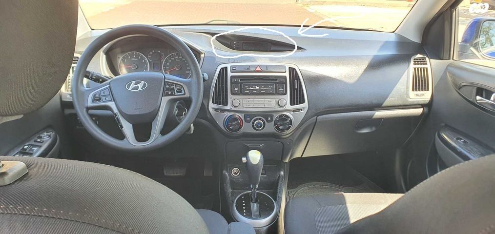

הצג שעון שלי ברכב שמראה את התחנות ברדיו , ומראה את השעון ומראה את הטמפרטורה ברכב
ניראה מטושטש וקשה ליראות את המספרים..
איך קוראים לזה? ומה העלויות?

לוח שעונים התאורה תקינה..
תצוגה של השעון  לא נדלקת אבל עובדת-  רואים את השעון בקושי ואת התחנות רדיו בקושי
.. וגם בלי שום קשר היא נראית מטושטשת
ורואים כמו פיצוצים במסך ואז זה גורם שזה מראה מטושטש..

תעלה לנו כמה תמונות מקרוב, יעזור מאוד להבחין במה מדובר
יש מסגרת מסביב לשעון. מוציאים אותה עם מברג שטוח דק או כלי יעודי.
השעון מחובר עם ברגים לאחר הסרת הכיסוי.
זה מחלה של הדגם הזה שהמסך הולך מהשמש,
צריך מישהו שיעלה מק”ט לאלי אקספרס ותזמין משם.
