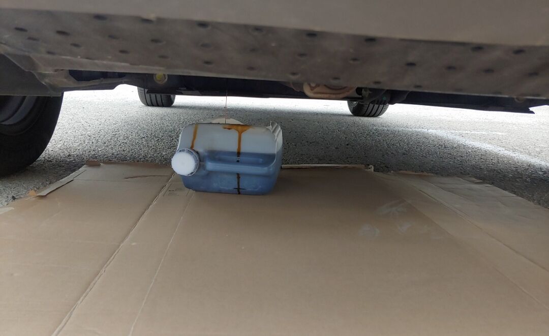

תשים דגש על מידת החיזוק והכנת האזור למניעת נזילות שמן על המדרכה / חניה.
אל תשכח לפנות את השמן למוסך כלשהו במקום לזרוק לזבל.
מניעת נזילות שמן על המדרכה - לוקח קרטון ופורס אותו באיזור העבודה.
אחרי זה מקפל וזורק לפח.
כלי לאיסוף שמן מכין ממיכל 5 ליטר ישן כלשהו, חותך עם סכין יפנית את אחד הצדדים שלו ויש לך אחלה כלי לאיסוף. ממנו מרקון את השמן לבקבוקים (של קולה וכו') באמצעות משפך ומפנה למוסך. את הכלי עצמו בסיום השימוש מנגב קצת, שם בשקית וזורק לפח.
