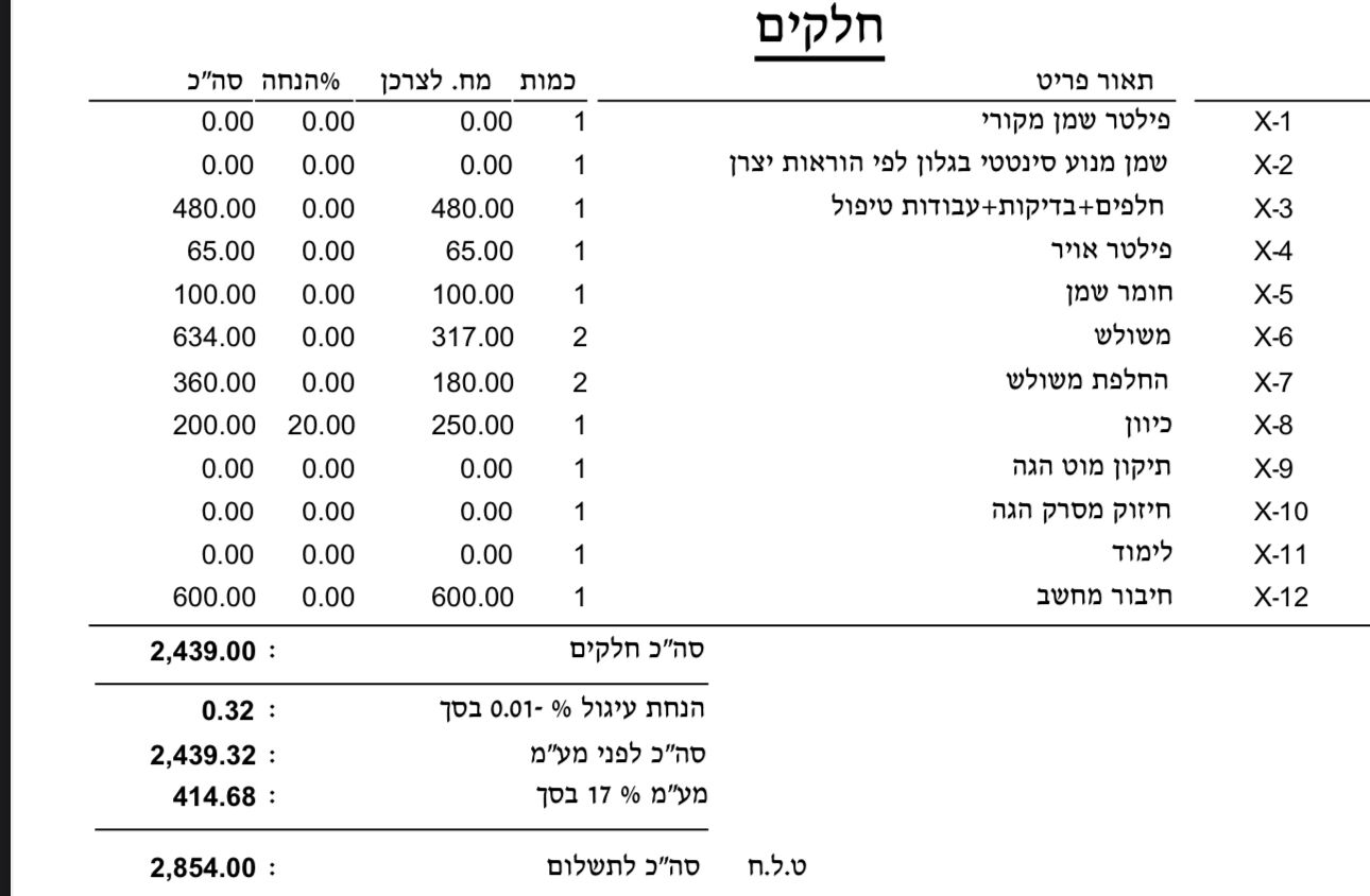

מצרף הצעת מחיר לטיפול בקיה פיקנטו - טיפול שנתי, החלפת משולשים קדמיים ותיקון נקישות בהגה.
אשמח לדעתכם - שמנים וחלפים מקוריים.
חומר שמן - אם זה תוסף כלשהו ב 100₪+ מע"מ , תוותר.
מדוע צריך לחבר רכב למחשב בעלות של 600₪ לפני מע"מ?
"כיוון" - מה זה? כיוון הגלגלים או שהמוסך הזה מבצע כיוון פרונט?
ממה שהבנתי יש כיוון פרונט אחרי החלפת משולשים וכיוון הגה שזה כולל את התיקון נקישות בהגה - לפי המוסך נדרש לחבר את הרכב למחשב על מנת לכוון את ההגה לזווית
 הנכונה ולימוד אחרי תיקון.
הגיוני? מכירים תהליך כזה?

אני החלפתי משולשים בזמנו ב I20 ולא ביקשו ממני שום חיבור למחשב.

החיבור למחשב הוא בגלל ההגה ולא ההחלפת משולשים, יש בהצעה כיוון פרונט ב-200 ש"ח שזה מה שנדרש לאחר החלפת משולשים.

לפני 13 שעות, om2 כתב:
חיבור למחשב בשביל מה?
יש תקלה ידועה?
בשביל סריקה רגילה אפילו מורשה יבואן לא לוקח 600 שח
היום מחשב זה כל הכסף הגדול...
