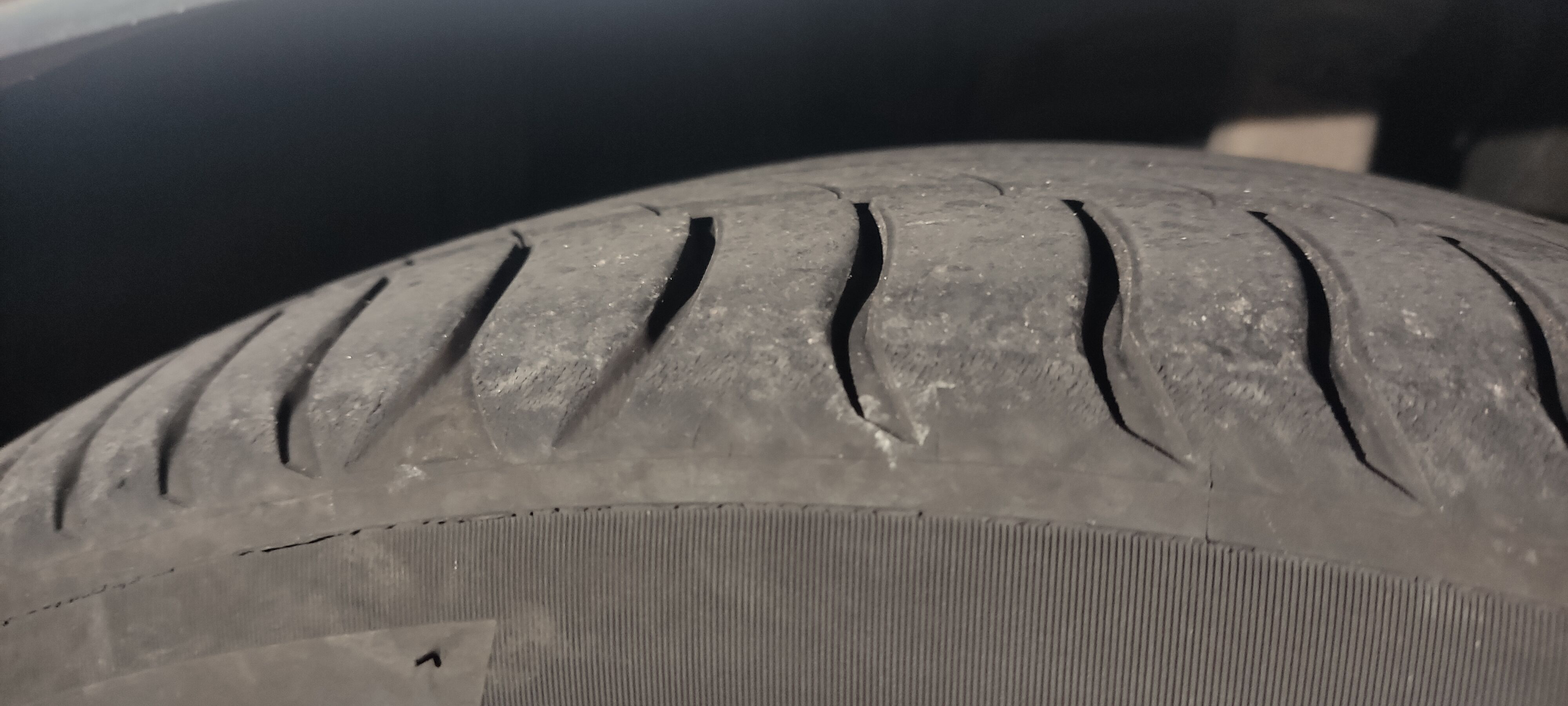

כמה הרכב נסע ב 3.5 חודשים?
אני לא רואה סימני יובש.
יש סימנים שהרכב נסע בכביש ולא עמד באולם התצוגה. לכן יש סימני שפשוף מהאספלט. המצב הגיוני מאוד לסגנון הנהיגה שלך.

לפני 35 דקות, vladclar כתב:
השאלה איזה צמיגים אפשר לשים שלא יקרה המצב הזה?
לדעתי זה צפוי כמעט עם כל צמיג. כמו שכתב גם וולאד.
זה לא מפריע בשלב הזה. ושוב מזכיר התנסות עם לחץ אוויר שונה.
אם אתה חושב שהצמיגים שהיו קודם של פירלי היו טובים בהקשר זה (נראה שקיים רק דגם P7 במידה הזו?), אז אתה יכוללהחליף לחדשים כאלו. הם באותה הקטגוריה כמו המישלין פרימסי.
דגם נוסף שלא ראיתי שהוזכר פה ומקטגוריה זהה הוא הקונטיננטל פרימיום קונטקט 7.
ישנם נוספים אחרים מקטגוריה מעל (יותר מוכוון ביצועים) כמו גודייר אסימטריק 5 או 6 ומישלין PS5. אבל שם הצפי לשחיקה מהירה יותר כמובן (יותר אחיזה-יותר שחיקה בהכללה).
מעבר לזה, לא יודע אם מופיע לך ברשיון קוד עומס ומהירות ברשיון (שנה גבולית) שאז מחייבת, אבל בכל מקרה יש די הרבה מגוון של שילובים ביניהם ומוטב שיהיו אחידים בין ארבעת הגלגלים (לצורך הענין, ע"פ רוב בדר"כ עדיף שכל הצמיגים יהיו זהים נקודה). אם לא, ההנחיה היא שקוד עומס חייב להיות זהה בכל ה-4 ואם יש זוג עם קוד מהירות גבוה יותר, עליו להיות מורכב מאחור.
לפני 4 דקות, Tom_22 כתב:
הייתי מתקין צמיגים שמכוונים ליותר ביצועים אך אני לא מרגיש שיש בזה צורך..
