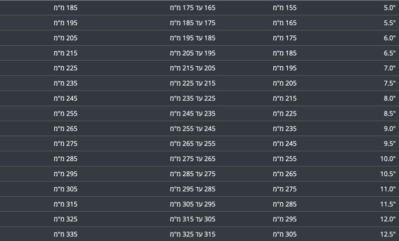

במידה ואתה מתכנן לקחת חישוקים ממאזדה 3 (ניחוש לפי מידת הצמיג), אומנם הם יתאימו לרכב, אבל כמדומני הם צרים מדי עבור מידת הצמיג הנ"ל (6.5 לעומת 7 אינץ'), ראה גם בטבלה שעמית צירף לעיל.
