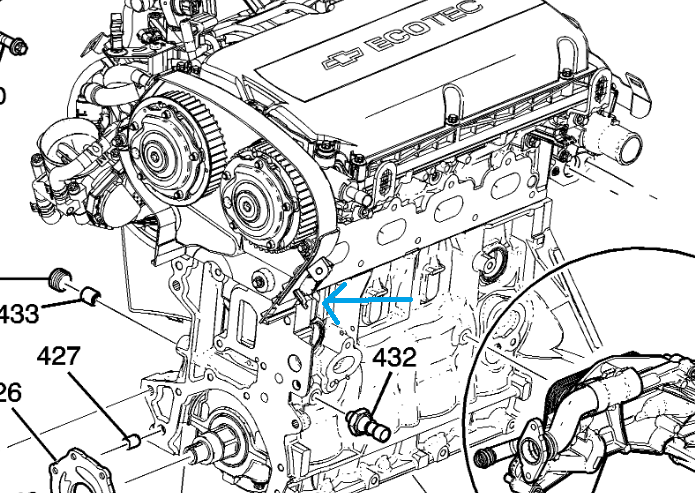

נראה שהמנוע כבר עבר ניתוח מעקפים קטן
יכול להגיד לי מה אתה רואה בתמונה?
נראה סטוק לחלוטין.
