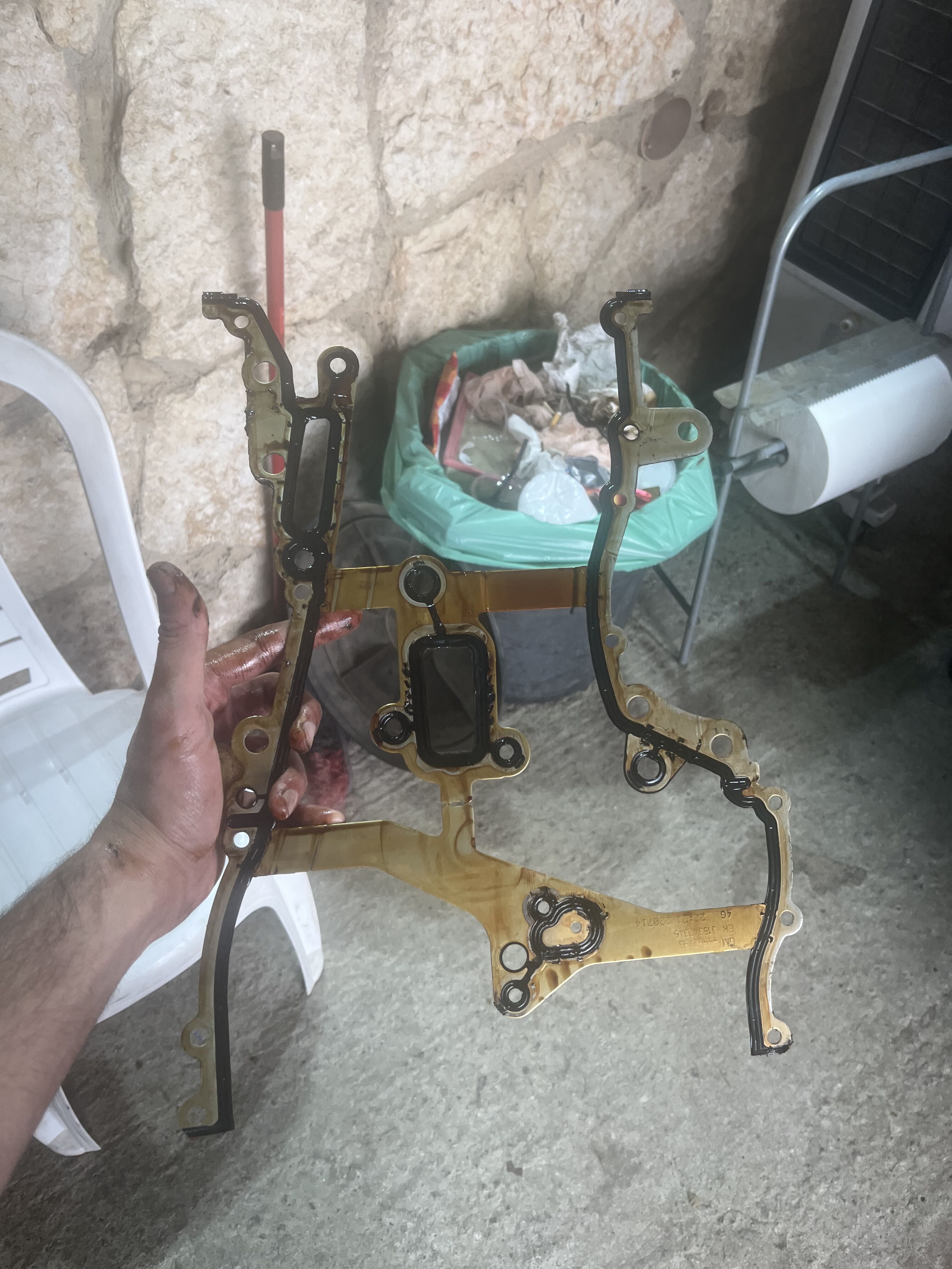

  1. בדיוק אתמול סיימתי להחליף אטם למכסה טיימינג כנראה שגם אתה סובל מp0299 מדובר בעבודה של יום, לא קל צריך להעמיד את המנוע על מנוף כי חלק מהעבודה מצריך פירוק של קרטר שמן במקביל לפירוק תושבות מנוע
