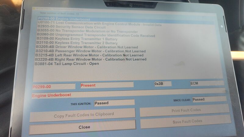

מגיעים למוסך לבדיקה, מחברים סורק תקלות והופה יש קוד תקלה P0299 - Turbo Underboost.

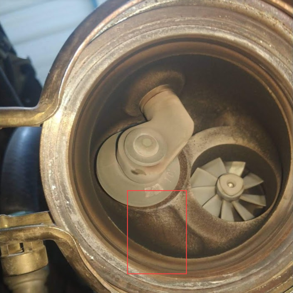

מה ימהרו להגיד לכם במוסך? הטורבו לא תקין וצריך להחליף אותו, אם המוסך טיפה יתאמץ גם להראות לכם שהוא בדק לעומק - הוא יראה לכם שאולי גם יש סדק בטורבו, זה הרי מחלה של הרכב לדבריהם - ראו דוגמא:
אז זהו שלא, כנראה שממש לא צריך למהר ולהחליף טורבו, לא בגלל שהקוד קפץ ולא בגלל שהמוסך הראה לכם את הסדק המהולל.
יותר מסביר להניח שהטורבו בכלל לא אשם פה, ולמעשה לפי מסמך שהועבר בארה"ב לכל לכל מוסכי GM מוסבר במפורט ובצורה ברורה ביותר - לא להחליף טורבו במנועים האלו אם כל מה שמוצאים זה סדק (שעל פי המסמך מדובר בסדק מאמץ שגרתי למדי שככל הנראה יופיע גם בטורבו חדש אחרי 1000KM).
נחזור לקוד התקלה P0299 Turbo Underboost- מה למעשה הוא אומר?
כל משמעות הקוד זה סה"כ שזוהה לחץ נמוך במערכת היניקה, הוא לא קובע בשום צורה שהטורבו הוא האשם בכך!
מה שגורם לקוד הזה לקפוץ  זה כשמחשב הרכב מצפה לקבל לחץ X במערכת היניקה, ובפועל מתקבל לחץ נמוך בפער משמעותי. מספיק משמעותי כדי להגיע לתנאים שהוגדרו מראש להקפצת הקוד. חשוב לציין שיש למחשב טווח די רחב של סטיה שכל עוד אין חריגה מהטווח הקוד כלל לא יקפוץ.
הטורבו למעשה הוא רכיב די "טיפש" ומכאני לחלוטין, אוויר חם נכנס בצד אחד ומסובב טורבינה, בצד השני של הטורבו מסתובבת במקביל טורבינה נוספת ויונקת ודוחסת אוויר אל המנוע. אין שום חיישן בתוך הטורבו עצמו ושום מרכיב אלקטרוני, למעשה למחשב הרכב כמעט ואין שום שליטה או דרך ישירה לאבחן בעיה בטורבו עצמו. המחשב מסתמך על חיישנים אחרים שנמצאים בשאר מערכת היניקה בכדי לזהות אם הטורבו דוחס מספיק אוויר כדי שהלחצים במערכת היניקה יגיעו לרמה שהמחשב דורש ומצפה לקבל.

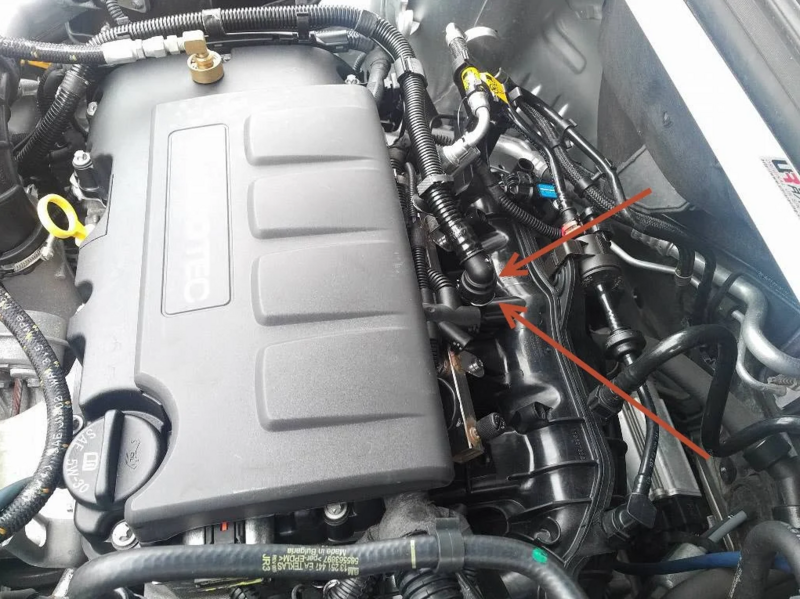

אז איפה הוא נמצא? ממש כאן:

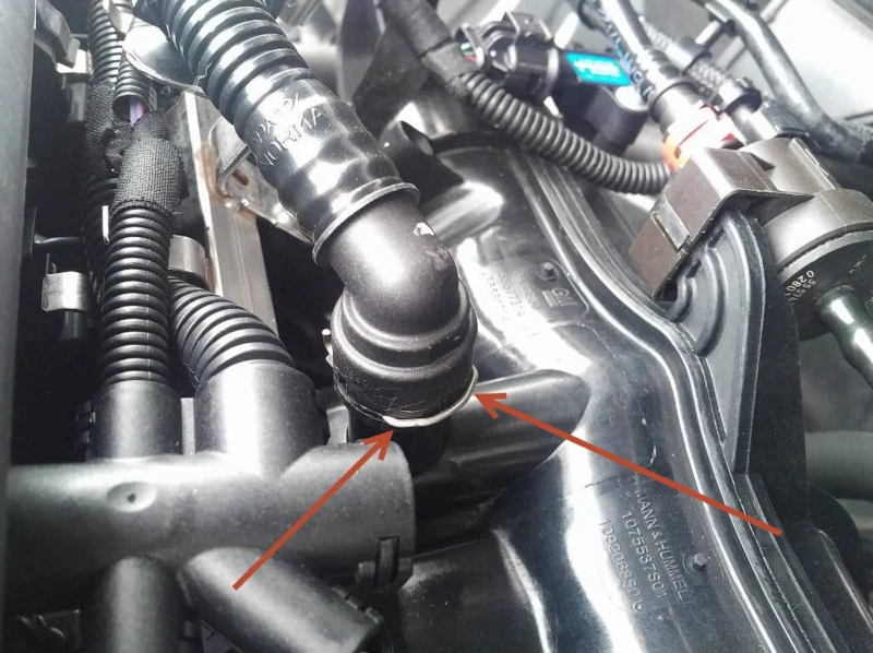

כדי לראות את השסתום יש תחילה לנתק את הצינור הנ"ל - יש לשחרר בזהירות את התופסן שלו עם מברג שטוח קטן ולמשוך את הצינור כלפי מעלה תוך כדי סיבובים קלילים לצדדים:
* חשוב לשים לב! יש טבעת אטימה במחבר של הצינור, לשים לב שהיא לא נופלת והולכת לאיבוד.

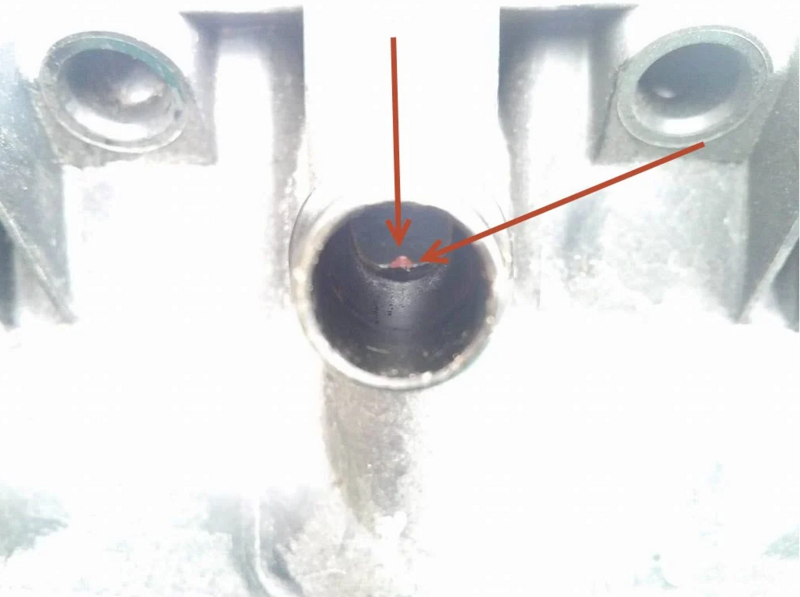

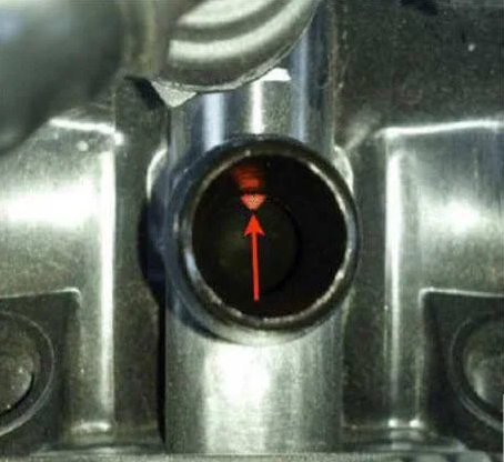

אחרי שהזזנו את הצינור, נסתכל היטב פנימה בעזרת פנס.
מה שאנחנו צריכים לחפש זה מעין פטמה קטנה וורודה/כתומה מבצבצת - זה למעשה השסתום.
לא הצלחתם לראות? ממש מלוכלך? נסו לקחת מברשת שיניים ישנה עם קצת ספריי קרבורטורים פנימה ונקו קצת בעדינות. עדיין לא רואים את השסתום? כנראה שהוא פשוט כבר לא שם - וזאת בדיוק הבעיה.
2021-07-07_13-20-05.thumb.png.a08cd73cc40cff13b178b22b1d25b09e.png2021-07-07_13-18-48.png.e15a6413b52c71480b59c9244e27050b.png
אם השסתום לא שם, אז כמו שהסברתי קודם ככל הנראה הוא עשה את שלו והתנתק ממקומו (ונפלט או נתקע במערכת הפליטה)
ככה למעשה נראה השסתום במבט ישיר מבפנים:
למעשה זה מעין דיסקית שבמצב של לחץ סוגרת את המעבר מהחרירים שמקיפים את הפטמה, ובמצב וואקום היא "נפתחת" ומאפשרת מעבר חופשי.

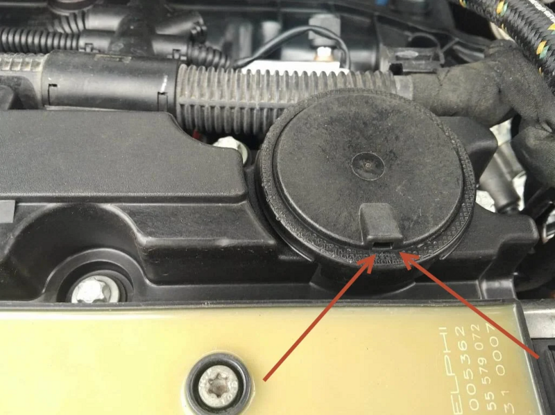

דבר חשוב נוסף
גם אם לא קפץ לכם קוד התקלה הזה אף פעם ולא הרגשתם בחוסר סחיבה, אבל כן נאלצתם להחליף את מכסה השסתומים בגלל קוד תקלה P0171 שנגרם מכשל בשסתום העליון שלו:
/cdn-cgi/image/format=auto,onerror=redirect,width=1920,height=1920,fit=scale-down/https://www.cruzetalk.com/forum/attachment.php?attachmentid=222186&d=14878867562021-07-07_13-19-29.thumb.png.e16354aa017f88428429f54094f833d4.png
אז סבירות גבוהה שהכשל הזה הוא למעשה כשל נלווה לשסתום הPCV שבסעפת ואני ממליץ לבדוק אותו.

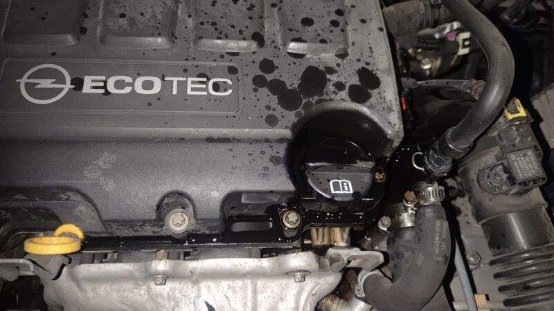

יש לי אופל זפירה עם המנוע הנ"ל, טורבו חדש בין 9 חודשים.
השבוע זהייתי נזילת שמן מתוך בית מצערת , שאלתי כמה בעלי מקצוע והם אמרו שנראה שצריך להחליף את המכסה ראש שסטומים,
כבר התחלתי לברר על חלקים , היום במהלך הנסיעה כבר קיבלתי :Check: p0299 חוסר סחיבה וP0301  misfire.
האם זה הגיוני שעם סעפת היניקה תקולה יכולה להיכנס כמות גדולה של שמן מנוע לכל המערכת? ולגרום גם לmissfire.
אני נוטה לחשוב שהתקלה היא בסעפת יניקה ולא במכסה ? יש דרך להיות בטוח ?
מחר אבדוק את האטם על הסעפת אבדוק את האטם.
האם הקיט שלו מבטל את הצורך להחליך את כל החלק ?

מכסה תקול קל לזהות והוא יקפיץ כמעט תמיד קוד P0171. אם אין לך את הקוד הזה לא היתי ממהר להחליף מכסה. בדוק מדריך שלי בעניין מכסה שסתומים.
שמן במערכת - מתאים לשסתום בסעפת, אבל בספק שזה יכול להגיע לרמות שמובילות לMISSFIRE.. להערכתי אין קשר בין הMISSFIRE לבין השמן במצטערת ויתכן שגם הקוד של UNDERBOOST הוא כתוצאה מהMISSFIRE ולא בגלל שזוהה לחץ נמוך בהכרח.
ממליץ לבדוק את עניין הMISSFIRE טוב קודם לכן.. כמה ק"מ עבר הרכב? נבדק סליל הצתה? פלאגים?
לגבי הקיט - הוא מבטל את הצורך להחליף את כל הסעפת שהרי הוא למעשה מהווה "תיקון" לסעפת.

היי, למזלי הגעתי לפוסט הזה דרך צדיק שראה את הבעיה שלי בפוסט בפייסבוק,
כרגע נטו מהסתכלות על מצב הרכב מבחוץ (בלי לבדוק לעומק) שלושה מוסכים ששאלתי את הדעה שלהם (ושוב הכל זה מבחוץ בלי לבדוק לעומק) אמרו 90% הטורבו הלך וחלק אמרו גם שכנראה המנוע הלך ושטיפול מינימום יעלה את העשר אלף למנוע חדש קומפלט וכו וכו... זה למה יצרתי פוסט בפייסבוק של הבעיה בשביל לשמוע דעות של אנשים שחוו דבר דומה,
רוב ההסבר שלך על התקלה הזאת היא שהיא יכולה להופיע פעם ב, אצלי מה שקרה בעצם ברגע אחד פתאומי בזמן הנסיעה (במצב עלייה) הרכב לא הצליח להחזיק יותר והגז לא סחב את העלייה, נדלקה נורית מנוע מהבהבת ובנוסף Service ESP (מדובר באופל אסטרא 2012 1.4) אחרי חנייה של הרכב בצד במצב ניוטרל ופתיחת מכסה מנוע ניתן היה לראות המון שמן מסביב למנוע, בדיקה יום לאחר מכן גיליתי כי בעצם יש אפס שמן במנוע (תופעה שהבנתי באינטרנט שאם טורבו הלך המנוע מתחיל לרוץ על כל השמן שיש? לא כל כך הבנתי את זה) הייתי צריך למלא כמעט גריקן שלם של שמן, אבל נראה שלהתניע שוב לא יעזור כי עדיין ידלקו הנוריות יהיה רעידות ברכב והמנוע לא יצליח להחזיק את האלף סלד, כשיש עשן לבן מקדימה ומאחורה וריח של השמן... בחיבור OBD התקלה היחידה שהמערכת מציינת זה בעצם ה P0299 ולא שום דבר אחר, המנוע בערך 150,000 ק"מ ומאוד קשה לי להאמין שהוא ככה סתם פתאום הלך, והרי אם היה במהלך הנסיעה אפס שמן היה חיישן והייתה אמורה להיות התראה ברכב על לחץ שמן נמוך מה שרק אומר שבעצם כל הדבר הזה קרה תוך שנייה (האיבוד של כל השמן והתקלה) השאלה אם לדעתך הבעיה שיש כרגע ברכב היא בעצם מצביעה על התיאור שהבאת כאן או שכנראה התופעה אצלי אחרת לגמרי פשוט עם אותו קוד שגיאה שכמו שאמרת מצביע על מספר גורמים שונים...
dalet11
@Edoroom המידע הפוסט הזה פחות רלוונט אליך במצבך, אתה צריך אבחון מקצועי כדי להבין מה קרה.
שריפת שמן יכולה לקרות במצבים מסויימים כשטורבו הולך והוא למעשה דולף שמן לסעפת הפליטה שם הוא נשרף.
מהתמונות לא ממש ברור מהיכן השמן משפריץ על כל חלקו העליון של המנוע.
אם אתה עדיין מתנייד עם הרכב, אל.. רכב שאוכל שמן בכמויות כאלו לא כשיר לנסיעה וזה חד משמעי יגרור נזק בלתי הפיך אם הוא עוד לא נעשה. גרור את הרכב למוסך שאתה סומך עליו שיבצע בדיקה מעמיקה.

יש לי שאלה אלייך,
ייתכן בעיות נוספות מעבר לשסתום במידה והוא קיים על הסעפת ותקין? בדגש על הצינור פלסטיק שנלווה לו?
האם לצינור יש גם חשיבות? מתפקד כנשם?
ייתכן שהוא מולכלך/סתום?
ניתן להחליפו? (יש לך מק"ט במקרה?)
או בכלל אפשר להסתפק רק בניקיונו?
הוא יכול להשפיע על ריחות וצריכת הדלק?
ייתכן שהשסתום לא יהיה תקין ולא יופיע מס שגיאה בסריקה והרכב יסע תקין מלבד שתי הבעיות של ריח וצריכת דלק?

dalet11
@cruze אתה מתכוון לצינור שמתחבר בחלק העליון של הסעפת? אם הוא סדוק/שבור אז כמובן שזה יכולה להיות בעיה. בחלקו התחתון שמתחבר לטורבו יש גם שסתום שעשוי להיתפס אך זה נדיר יותר. במקרה כזה עדיף פשוט להחליפו והוא מאוד זול. אני החלפתי אותו מתישהו כי שברתי אותו בטעות. היה לי אחד בצד שרכשתי בעלי אקספרס והוא מתפקד נהדר להערכתי כבר מעל שנתיים.
https://www.aliexpress.com/item/4001213209148.html?spm=a2g0o.order_list.order_list_main.75.79f31802D3ckge
אם הצינור לא תקין הוא עשוי להשפיע על צריכת דלק וסביר להניח שיקפיץ קוד תקלה. לגבי ריח לא נראה לי קשור.
באופן כללי, יכול להיות שיש בריחה עדינה שלא תטריג קוד תקלה אך כן תשפיע על צריכת הדלק, סיכוי גבוה שבקיץ ביום חם ונסיעה בעליה זה כן יטריג את קוד התקלה.
cruze
תודה,
אני מתכוון לזה:
https://www.amazon.com/ACDelco-25193343-Original-Equipment-Ventilation/dp/B010GOPTPU
רשום שם מעקף, באיזה הקשר?
זה לא משמש גם כנשם? מכאן השאלה על ריח...
לא הבחנתי במשהו שבור (זה לא אומר שזה לא ייתכן) פשוט בניסיונותיי למצוא פתרון ל 2 בעיות הריח והצריכת דלק, ומכיוןן שמוסכים לא מתקרבים אף פעם לחלק הזה, אז זה עלה לי כאופציה.
אם אצטרך להחליף סעפת יניקה,
איך הפתרונות של דורמן, הם באמת מצליחים להתגבר על הכשל?
תודה
@dalet11
dalet11
@cruze מה ששלחתי מעלי אקספרס זה אותו החלק.
מדובר בצינור מעקף ונשם. הוא מאפשר מחזור של אוויר מהסעפת חזרה למערכת היניקה. לא נכנסתי לעומק התפקיד שלו.
