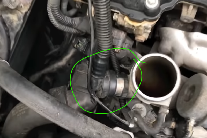

1. יש להסיר את צינור יניקת האוויר מבית הפילטר לכניסת הטורבו, הצינור מוחזק עם בנדים בשני צדדיו, בוקסת 8MM (נתקלתי בשוני בין דגמים מסויימים, יתכן בוקסת 7MM). יש לפתוח את הבוקסות ולמשוך את הצינור החוצה
מומלץ מאוד לחסום את פתח יניקת הטורבו באמצעות מטלית כלשהי, מכסה או כל דבר אחר שעולה בראש בכדי למנוע נפילת עצמים זרים לבית הטורבו.

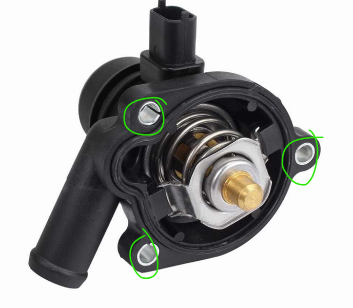

5. יש לפתוח את שלושת הברגים המחזיקים את בית התרמוסטט במקומו. ישנם שלושה ברגים, 2 בחלקו העליון ואחד בחלקו התחתון. הגישה די קלה, נדרש מאריך קצר כדי לגשת לבורג התחתון בקלות.
*חשוב לשים לב, יש עדין צינור שמחובר לבית התרמוסטט, לא לנסות להוציא את התרמוסטט לחלוטין בשלב הזה.
