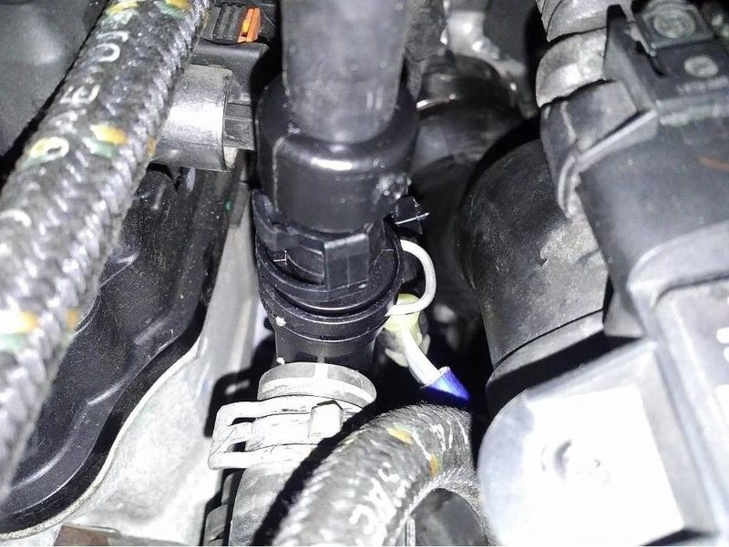

1. יש לנתק את הצינור העליון המחובר עם מחבר ייעודי התפוס בקליפס מתכת. יש להוציא את הקליפס עם מברג שטוח ולאחר מכן למשוך את הצינור החוצה כלפי מעלה.

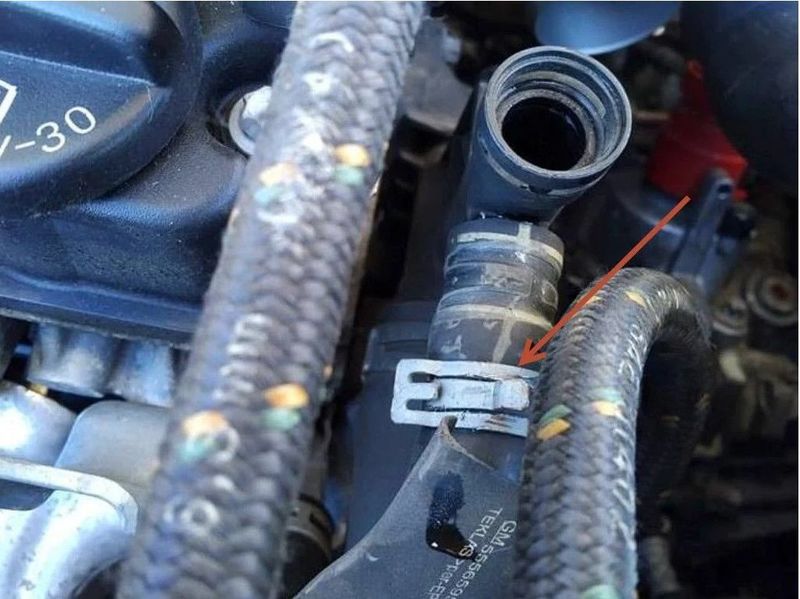

2. יש לנתק את שלושת צינורות המים הנוספים באמצעות כיווץ הבנד על ידי פלייר שפיץ/כלי יעודי לבנדים ומשיכת הצינור במקביל או הזזת הבנד הצידה ומשיכת הצינור.
ישנם 2 צינורות בחלק הקדמי של יצירת המים, וצינור אחד בחלקו האחורי במידה ויש קושי להגיע לצינור האחורי או בכלל לכל אזור יצירת המים ניתן לשחרר את צינור האוויר שמחובר לבית המצערת ולהסיטו הצידה עד לסוף העבודה. נדרש בוקסה 7MM לפתיחת הבנד שלו.

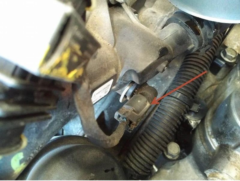

3. יש לנתק את פלאג החשמל המחובר לחיישן הטמפרטורה ביציאת המים (יש ללחוץ על הקליפס ולמשוך)

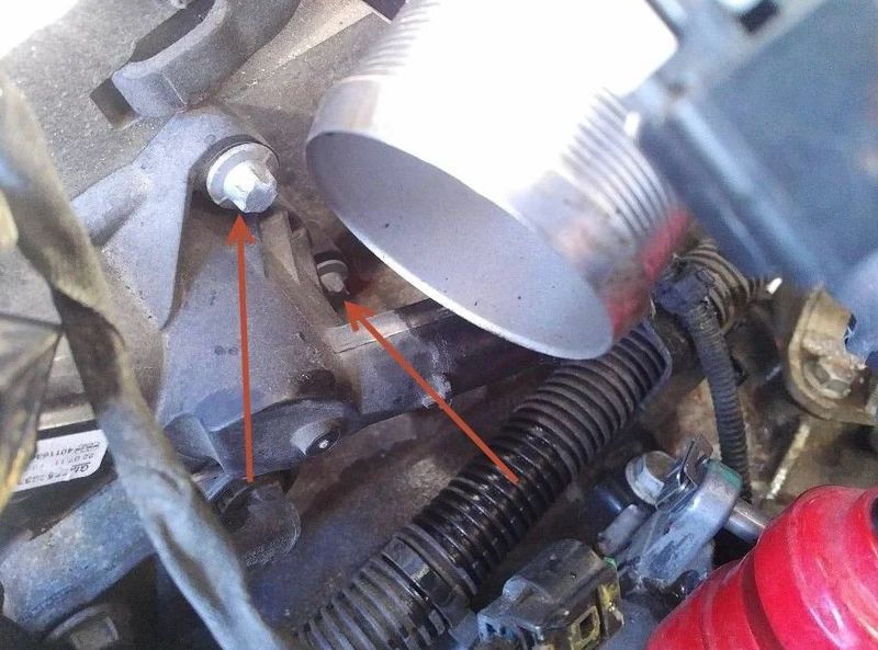

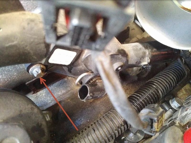

4. יש לפתוח את שלושת הברגים המחזיקים את יציאת המים במקומה ויש להעזר במאריכים מתאימים בכדי להגיע אליהם, לאחר מכן לשלוף את יציאת המים החוצה.

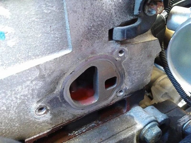

5. יש לנקות עם מטלית ככל הניתן את האזור טרם התקנת יציאת המים החדשה.
