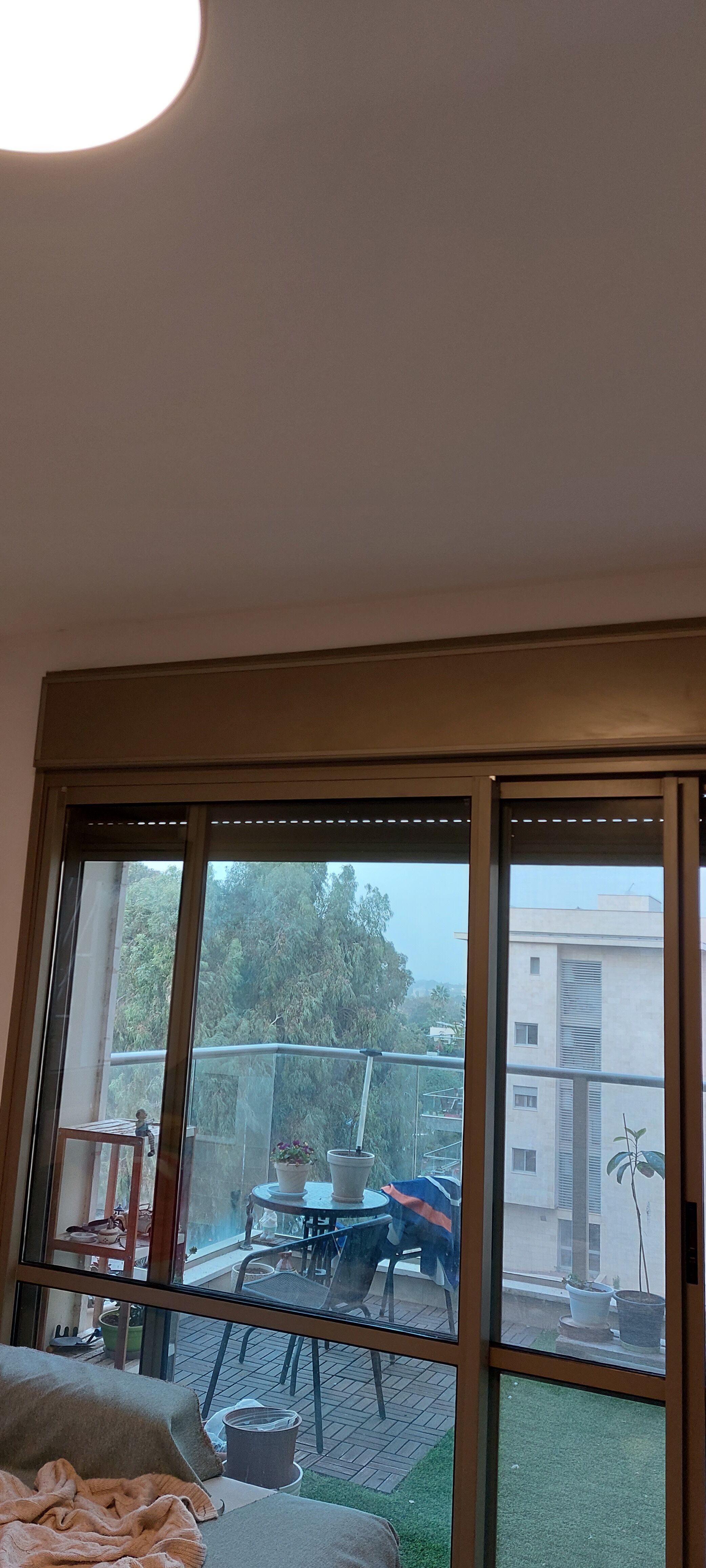

היי לכולם.

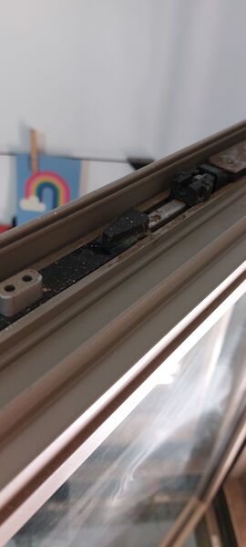

פתחתי את החלון זכוכית של הממ"ד בשביל לנקות אותו ברגיל.
ונראה שמשהוא לא מתיישר יותר במנגנון, ואי אפשר לסגור את החלון עד הסוף.
לא הבנתי מה תקוע במנגנון? או מה פתאום יצא מאיזון.
פורד פומה 2021, כריזמה אייר 2002
יאריס 2005

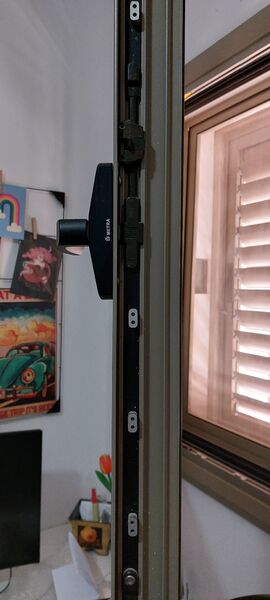

מנגנון דרייקיפ. שכנראה שהפעלת לא נכון (הידית במצב ביניים בין הפתיחה האופקית לאנכית). צריך להיות לך במסגרת החיצונית, בפס העליון, איזה צ'ופצ'יק שמתישר במסילה המקבילה בשוליים העליונים של החלון. מכיר את הבעיה הזו מחלון המקלחת שלי, ושם אני מצליח, עם קצת כוח, להחזירו למקום.
לפני 5 שעות, David32 כתב:
זה? צריך בכוח למשוך אותו?
הידית אכן תקוע באמצע

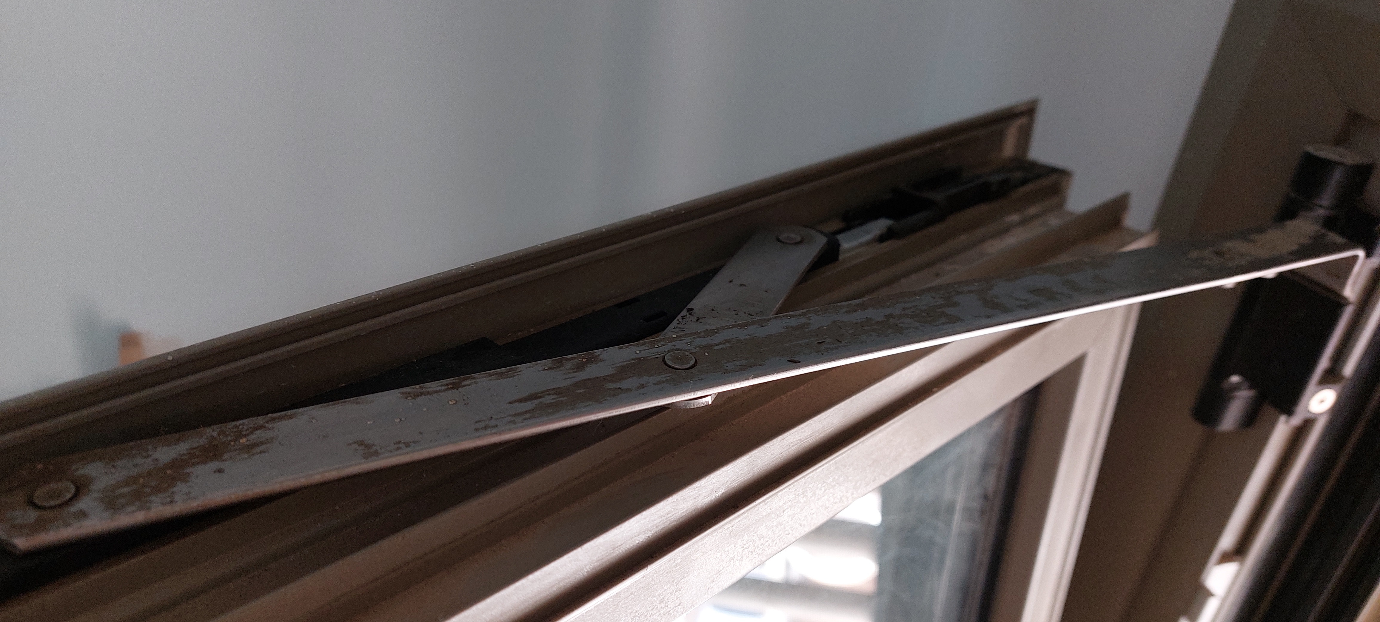

לא מכיר את החלון שלך. אצלי מה שאני עושה הוא מרים את פס המתכת ומכניס את הצ'ופצ'יק למגרעת שבחלון, אם אני זוכר זה במצב שהחלון כמעט סגור כך שהמנגנונים של שני המצבים קרובים זה לזה. כיוון שאצלך זה חלון ממ"ד יתכן שהפס יותר קשה למתיחה או שיש מנגנון אחר, לי אין ממ"ד  (אלא מקלט של שנות ה-80), כך שאין לי ניסיון בכך.
בחלונות דרייקיפ חשוב להקפיד על שימוש במצבים נכונים של הידית, כי שימוש במצב ביניים (אפילו סטיה קלה מהנדרש) וטיפ-טיפה כוח מוציא אותו מהמקום.

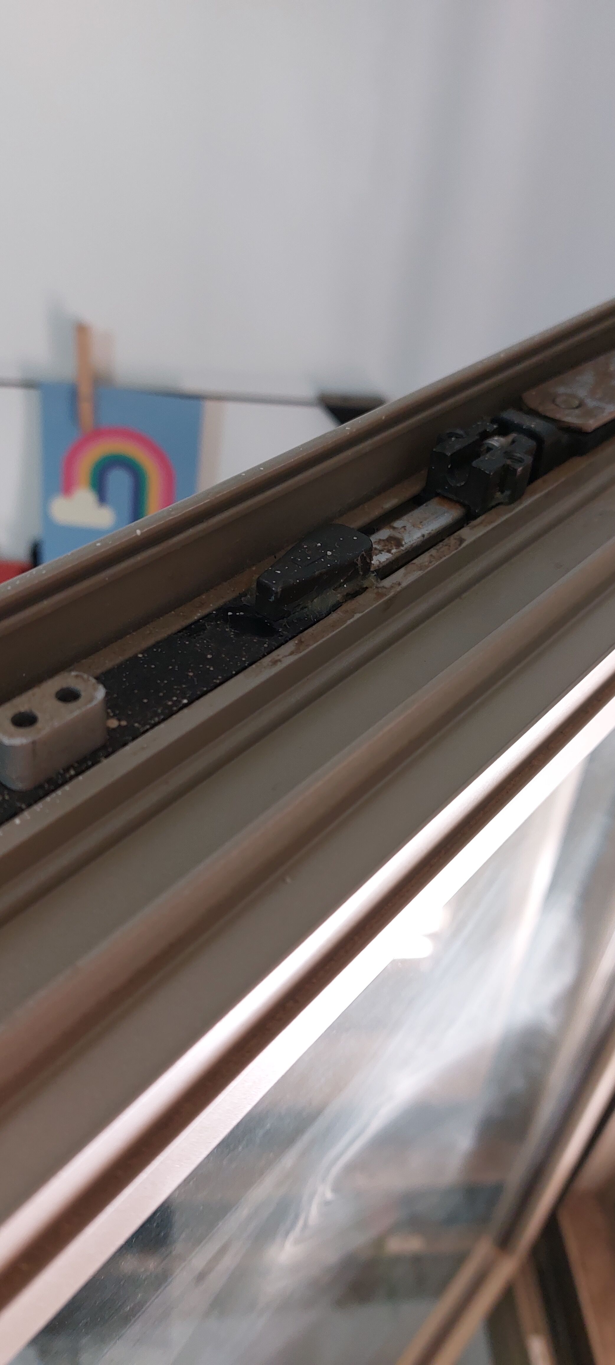

תלחץ על הצוקציק בתמונה המצורפת ותוך כדי לדחוף את הצד של הציר שיכנס לכיוון הקיר. ותוך כדי לסובב את הידים למצב פתיחה רגיל.
(הצוקציק הזה בזמן שהחלון סגור הוא הבורר מצב בין דרייקיפ לפתיחה רגילה)
כן זה מה שעשיתי בסוף, ראיתי שהוא שולט על כל המנגנון.
