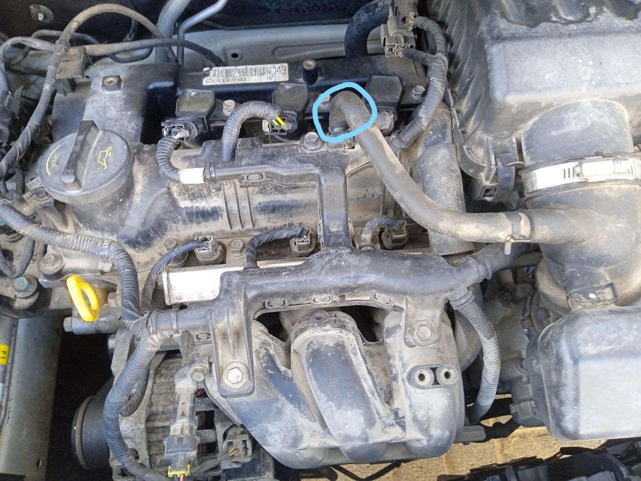

מצרף תמונת מנוע מלמעלה, היכן נמצא שסתום PCV ושסתום EGR ?
אני חושש שאחד מהם או שניהם מלוכלכים.
המנוע מתקשה לתת כח בתחילת נסיעה במזג אוויר קר, אחרי ניקוי מצערת הבעיה חולפת וחוזרת אחרי מספר חודשים.
אודה לעוזרים.

לפני 3 שעות, shimta כתב:
לא ציינת שנתון נפח וכו'
לגבי PCV  תנסה לבדוק לפי התרשים הזה מספר סידורי 26740
שנתון צויין 2013.
המנוע אצלי 1 ליטר, 3 צילינדרים.
מה שהבאת זה שרטוט של מנוע 1.25 ליטר, 4 צילינדרים.
לאחר בדיקה והשוואה עם סרטונים מרכבים אחרים מצאתי את שסתום ה-PCV:
הוא היה תקוע ומלוכלך, אחרי מספר סבבי ניקוי עם ספריי קרבורטור,  כאשר הפיח המומס נוזל מבפנים, השסתום התחיל לנוע בפנים בחופשיות.

לפני 4 שעות, סולל הדרך כתב:
מהנסיון הדל שלי בניקוי חיישנים, זה בדר"כ כוסות רוח למת
קל וחומר לרכב בן 10 שהחיישנים ככל הנראה מקוריים
תחליף בחדש איכותי!
זה שסתום, לא חיישן.
אבל יש מצב ואתה צודק, אני חושש שהוא לא מתפקד תקין, הא נע יותר מדי חופשי ולא לחוץ ע"י הקפיץ.
לפני 37 דקות, beatman1 כתב:
זה שסתום, לא חיישן.
לאחר בדיקה נוספת, הקפיץ עובד מצויין והשסתום תקין.
אין טעם להחליף אם הוא נע בחופשיות, אני עשיתי אותו דבר עם ספריי בלמים ועכשיו עובד מצוין, אין מה להתקלקל בשסתום כזה פשוט רק להיסתם.
