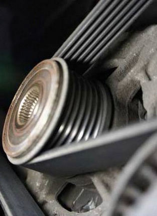

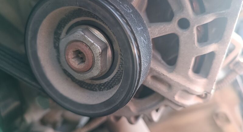

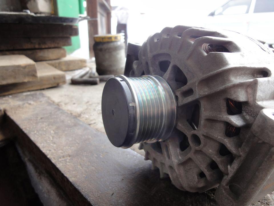

האם מישהו יודע אם זה OAD?
אם הפולי שלך נראה ככה, עם אום באמצע - זה לא OAD.
אם הפולי נראה ככה, עם מכסה - זה OAD.
יכול להיות שהמכסה חסר אז רואים פיטינג כזה.
פירוש OAD:
Overrunning Alternator Decoupler, בשפת מכונאים - פולי קלאץ'.
פולי שמעביר תנועה רק בכיוון אחד ומאפשר חופש סיבוב בכיוון השני, בשביל לשחרר עומסים מהרצועה. למשל  כשהמנוע יורד בסל"ד אבל אלטרנטור עדיין מסתובב במהירות גבוהה, פולי כזה יאפשר לאלטרנטור להסתובב מהר יותר מהמנוע למשך כמה שניות, עד שגם הוא יוריד מהירות.
בגדול, הכלל הוא שאם יש מותחן רצועה "ידני" - יהיה שם פולי רגיל. אם יש מותחן רצועה אוטומטי או מערכת ללא מותחן עם רצועה מסוג Strech fit - יהיה שם פולי OAD.
