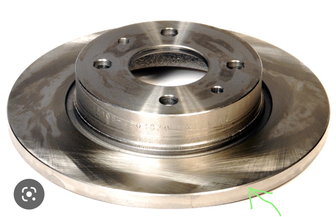

לפני שבוע החלפתי 2 רפידות ברקס אחוריות.
אחרי הגשמים האחרונים, שמתי לב בשני הצדדים של הרכב, שהרפידות לא ״נוגעות״ בחלק העליון של הצלחת (זה לא חלודה, אלא סימנים של מים שנגעו בצלחת אחרי גשמים).
הרכב עבר 50,000 ק״מ, ויש מעט חריצים בולטים באזור המרכזי של הצלחת, כנראה מה שגורם לרפידה לא לגעת בחלק העליון.
אין שריקות והבלימה מרגישה טובה כמו תמיד.
האם חייב להחליף את הצלחות או שאפשר להמשיך לנסוע עליהם?
אולי בקרוב שהרפידות ישחקו מעט, הן יבלמו על כל רוחב הצלחת?

לפני ההחלפה זה לא היה ככה?
האם עשית את ההחלפה בעצמך או במוסך?
אני לא אקח על עצמי את האחריות הכבדה להגיד לך בסדר או לא בסדר. את זה יגיד לך מוסך.
אבל בכללי אני לא רואה כאן בעיה, נראה לי דפוס שחיקה רגיל.
רשמת: "אולי בקרוב שהרפידות ישחקו מעט, הן יבלמו על כל רוחב הצלחת?"
תשובה: לא , ככה זה ישאר כל הזמן עד סוף חיי הרפידה.
רוצה להיות שקט, חפש במרגשי חניה רכב כמו שלך ותסתכל איך זה שם.
החלפתי במוסך מוכר ורציני.
לפני ההחלפה זה לא היה, ובעל המוסך הציע לי להחליף את הצלחות כי טען שעשויים להופיע שריקות אם יחליף רק את הרפידות, אך אין שריקות לאחר ההחלפה.

לפני כשעה, makinen456 כתב:

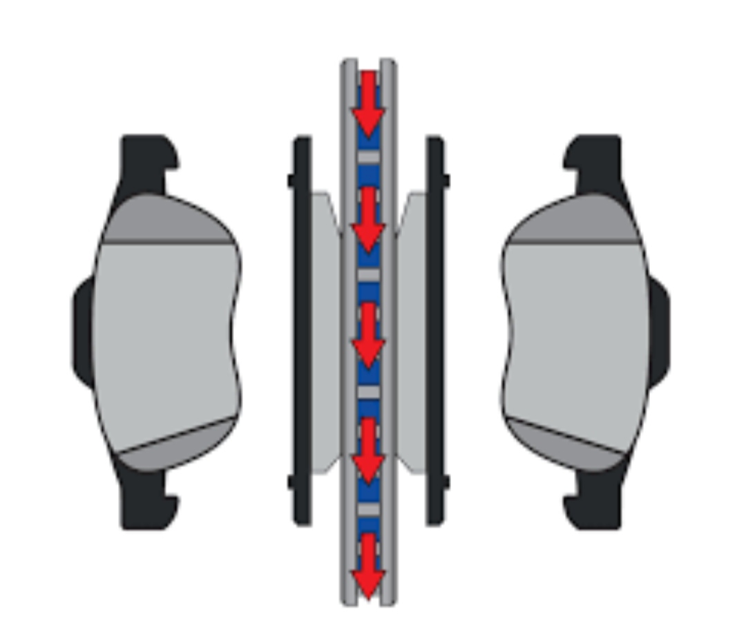

מה הכוונה חלק  של הצלחת? מה שסימנתי בחץ ירוק?
לא, הכוונה בשטח הפנים של הצלחת, באזור הבלימה של הרפידה.
האזור האדום הוא היכן שהרפידה אמורה להתחכך בזמן בלימה, ובאיזור הירוק המסומן נראה שהיא לא נוגעת.

שאלה טובה, לא יודע להגיד למרות שהסתכלתי על הרפידות הישנות השחוקות ביחס לחדשות לפני ההרכבה והם היו נראות לי באותו הגודל.

יש רפידות שמגיעות עם שיפוע קל לקראת הסוף שלהם, יכול להיות שזו הסיבה.
אם זו הסיבה, כאשר הן ישחקו מעט, הן יישבו גם, על החלק שסימנת.
בכל מקרה, כמו שהציעו מעליי זהו חלק בטיחותי ושווה לקפוץ למוסך.
ה"פאזות" על הרפידות הן עם כיוון הסיבוב של הדיסק, לא ברדיוס. קיום פאזות לא מסביר את התופעה הנ"ל.
זה באמת מוזר. כבר ראיתי מקרים שבהם שמו רפידות ,של אותו יצרן, אבל עבור דגם שונה/קוטר צלחת קטנה יותר מגודל הצלחת שברכב. הבלימה סבירה אבל התופעה היא כמו בתמונה.
זה גם מה שאני חושב. מה שמחזק את התאוריה הזו, זה שהתופעה זהה בשני הצדדים. אם זו הייתה רק הצמדה חלקית של רפידה נכונה, זה היה רק בצד אחד.
כשהרכב היה קר, העברתי אצבע על צלחות הדיסק בשני הצדדים, יכולתי להרגיש בעיקר בחלק בו הרפידה נוגעת ויש חיכוך, מעט חריצים ומרגישים שאזור זה "גבוה" מעט מהאיזור החלק העליון בו אין מגע כרגע.
ייתכן וזאת הסיבה, וכאשר הרפידה תשחק עוד קצת בחלק המרכזי שלה ייתכן ואז הגבהים (במאיות המילימטר) השתוו ויהיה מגע מלא.

הבעיה היא בוודאות בצלחות.
לפני ההחלפה של הרפידות האלו, בעבר נסעו עם רפידות שחוקות עד שהברזל של הרפידה שחק את הצלחת, מישהו כנראה סירב להחליף צלחות ולהתעקש רק להחליף רפידות, כרגע בצלחת יש מדרגה עקב שחיקה בצלחת, היה צריך להחליף צלחות יחד עם הרפידות.
וזאת התוצאה.
בשני הצדדים במידה שווה? והוא לא שמע רעשים שבוא נגיד קשה לא לשמוע?
קשה להאמין, אם זה קורה זה בצד אחד ואז די מהר רצים למוסך להחליף.
