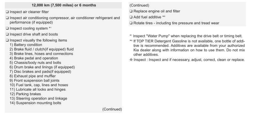

אשמח לדעת איזו חברה של תוסף מאושרת ע"י קאיה אם מישהו יודע?
ומה זה TOP TIER?

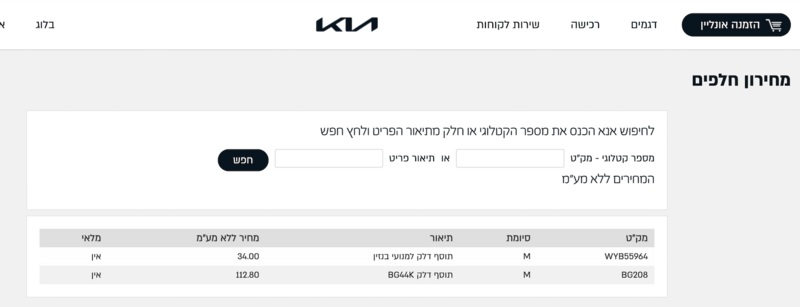

יש לך מקור לזה (שמאושר ע"י קיה) או מכיר מישהו ששמו לו את זה במוסך של היבואן?
תודה
