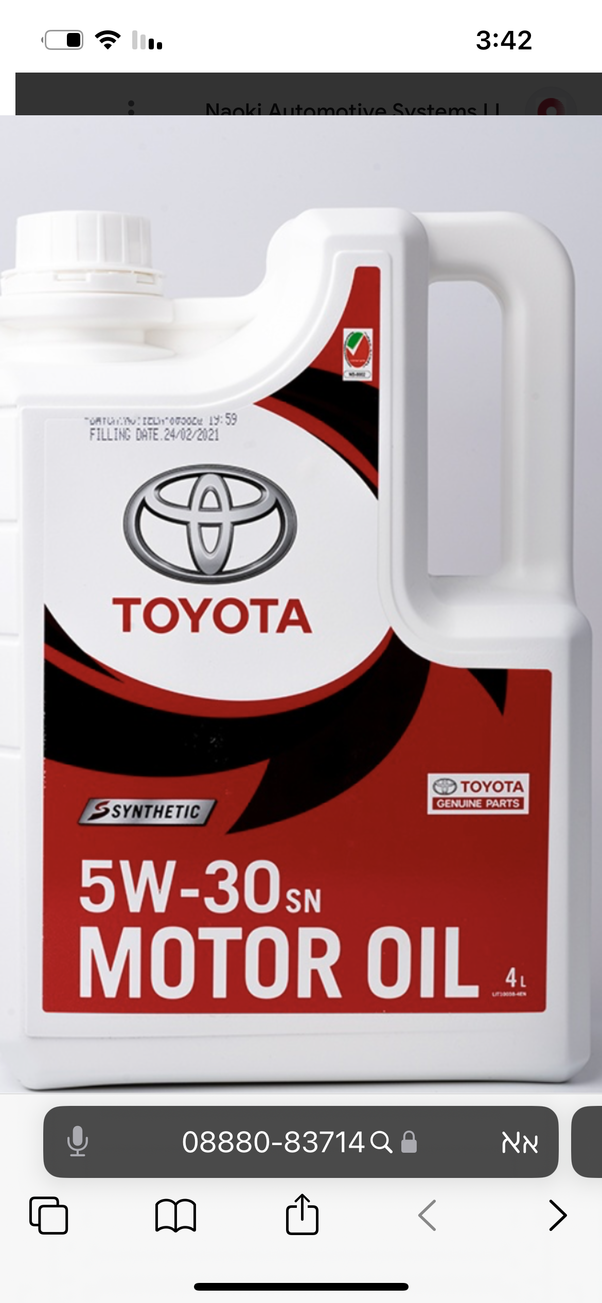

ברשותי רכב
טויוטה ראב 4 מנוע 2000 שנה 2014
 הרכב נמצא בבעלותי 3 שנים ולאורך כל התקופה הייתי קונה שמן מקורי של טויוטה
פילטר מקורי ומחליף במוסך הקרוב לבית
בפעם האחרונה שהחלפתי המוסכניק טען כי השמן הוא שמן מינרלי ועדיפות היא ל סינטטי מלא מה גם שזה השמן המקורי של טויוטה
והמליץ לי על שמן קסטרול
לאחר בדיקה מול המוסך מורשה אכן לרכב רצוי לשים שמן סינטטי מלא
האם יש בעיה כרגע להישאר עם השמן ששמתי
או לקנות ולהחליף שוב ל סינטטי מלא
ואם כבר להחליף איזה שמן של קסטרול אני שם ברכב?

כל שמן סינטטי מלא 5w-30 בתקן API SN מתאים לרכב שלך. יש מבחר גדול של שמנים מיצרנים מעולים ( Castrol,  Motul,  Shell, Valvoline, ELF, Liqui Moly,  ועוד ).
אין צורך לרוקן עכשיו את השמן שיש ברכב, תחליף בטיפול הבא.
