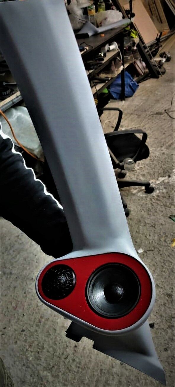

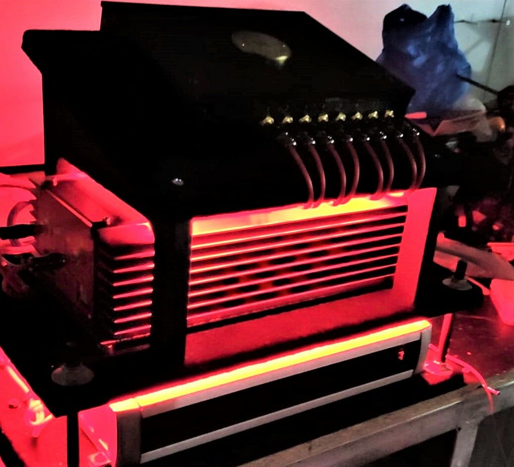

אהבתי כל מה שכתבתה KALMANGAR, לשמחתי יורי לא פרש כלל, להיפך הוא הקים סדנא מסודרת בראשל"צ, ועושה עבודות נפלאות ומקצועיות. כמובן עם חשבוניות 🙏🥰  מספר תמונות מצומצם מהעבודות של יורי
