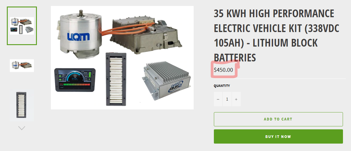

ה450 דולר האלו לייעוץ, הקיטים עצמם עולים מ27 אלף דולר עד 40 אלף דולר.
לפני 33 דקות, Hagaix כתב:
https://evsource.com/products/35-kwh-high-performance-ev-kit
סומן באדום המחיר
screenshot-evsource.com-2022_04.05-01_02_09.thumb.png.aa7f0036288c8fa8e8e1fcf37bfb0848.png
הרצוי - ביטול תקנה 380
המצוי - הוספת סייג בלבד בלי שינוי התקנה
כשלא קוראים את כל המודעה אז יוצאים חצילים
screenshot-evsource.com-2022_04.05-01_07_04.thumb.png.4814fbcacec21d0394c0f50e477d9908.png

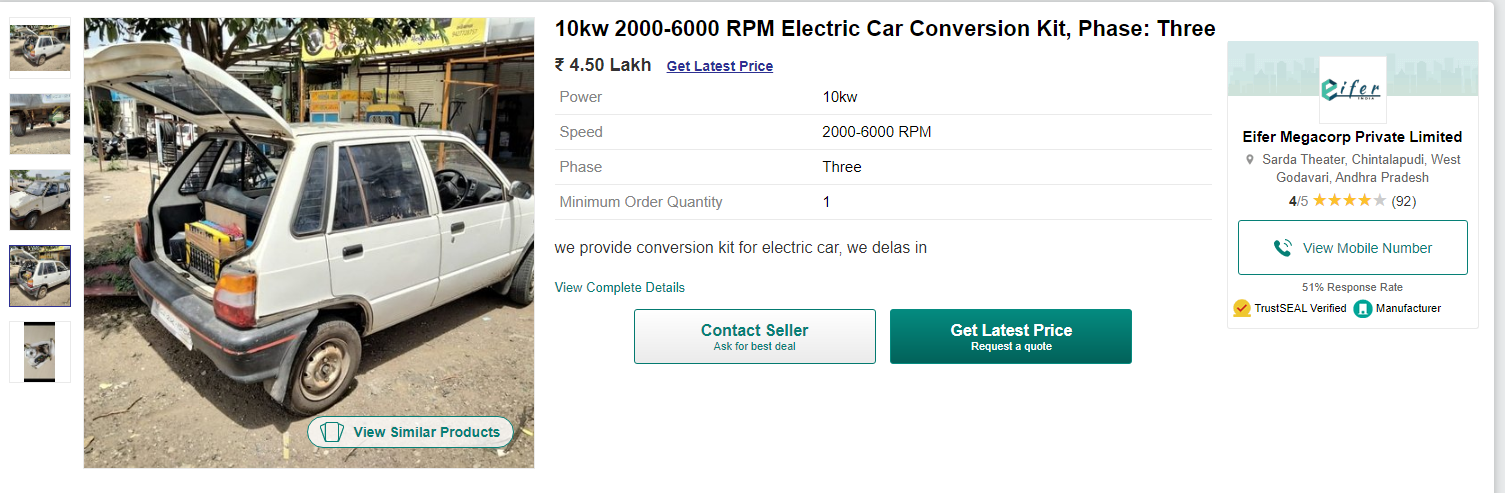

מי מרים את הכפפה ומביא מהודו ערכה ב20 אלף?
https://www.indiamart.com/proddetail/electric-car-conversion-kit-23869513462.html
screenshot-www.indiamart.com-2022_04.05-01_15_21.thumb.png.ec1e00b6f37f8cbeeedea129b1b54873.png
