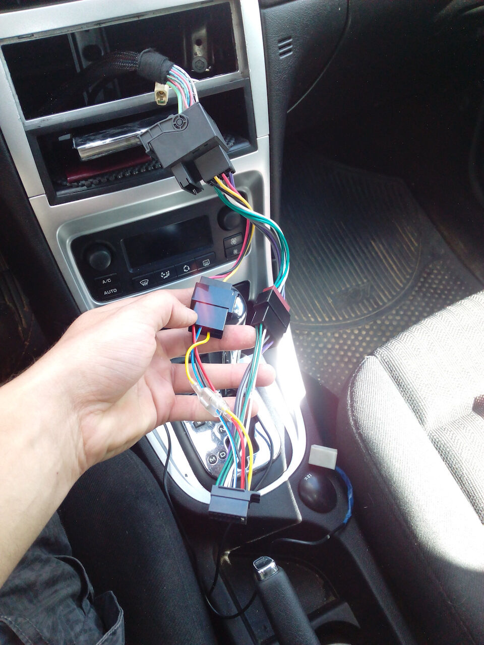

בצמה שיוצאת מהאוטו היה במקור קונקטר מפלסטיק וגם בצמה של הרדיו היו קונקטורים מפלסטיק.
קיימת צמה מתאמת בין הקונקטור של האוטו למחברי ISO סטנדרטיים שאפשר לחבר לרדיו בשתי שניות בלי לחתוך שום חוט. התמונה לדוגמה מאתר Drive 2.

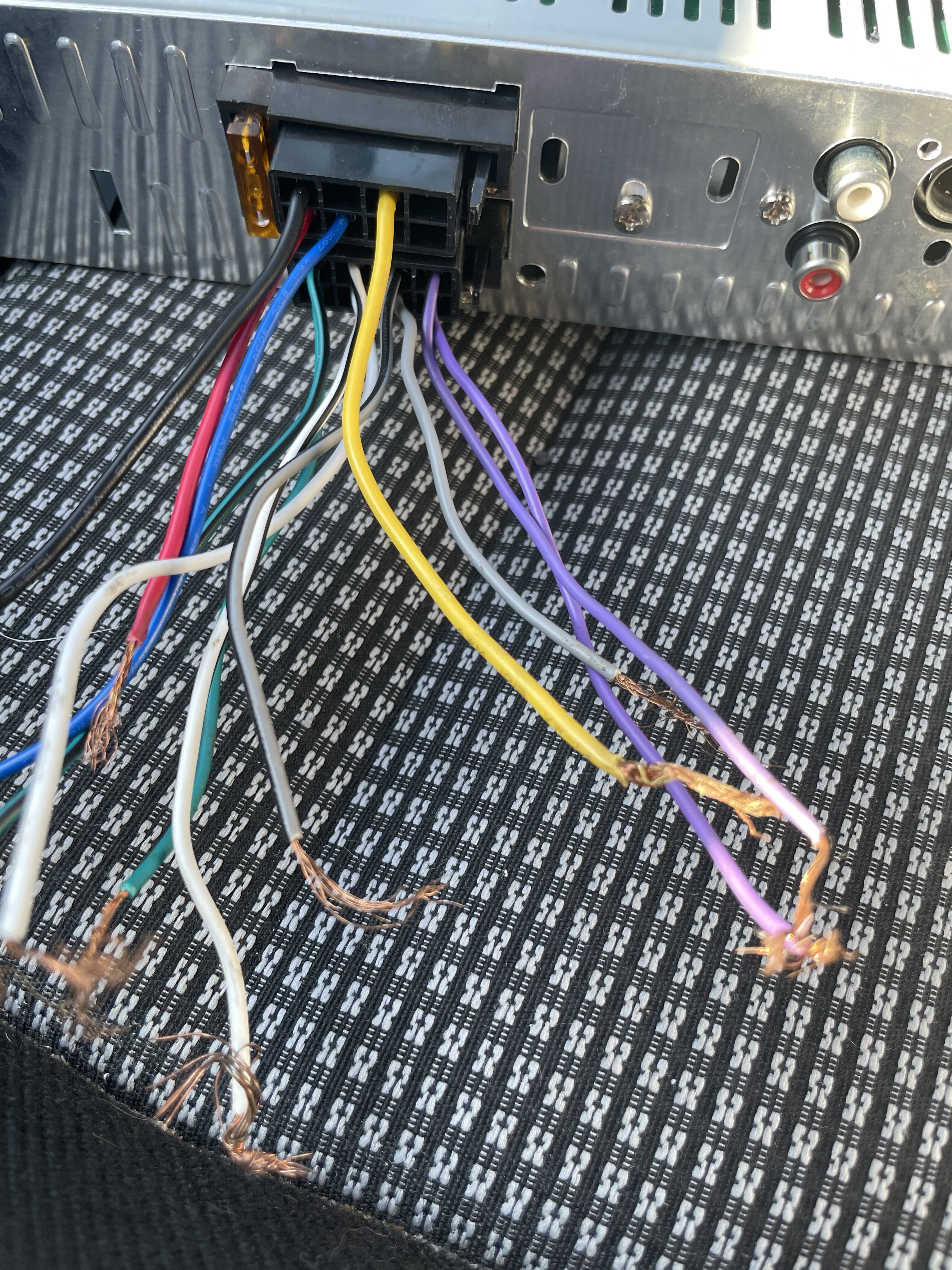

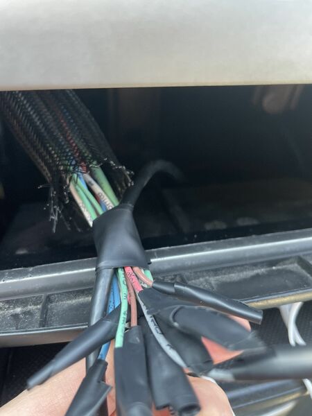

אצלך מישהו, מסיבה שאני לא מצליח להבין חתך גם את המחבר של האוטו וגם של הרדיו.
ברדיו זה קל. שחור אדמה, אדום פלוס קבוע, צהוב פלוס אחרי הסוויץ'. היתר זוגות לרמקולים. למשל סגול עם פס שחור ובלי זה רמקול קידמי שמאלי, ירוק עם פס שחור ובלי זה רמקול קידמי ימני וכו'. לדוגמא בלבד...
בצד של האוטו צריך לבדוק עם רב מודד, מכיוון שיש שם גם קווי תקשורת לרדיו המקורי ולא רק מתחים וקווים לרמקולים, זה קצת בעייתי. את מתכוונת לחבר את הרדיו לבד?

החלק הקשה זה למצוא את הקווים האלו  בצמה של האוטו, כאמור יש שם קו או כמה קווים שמתנהגים בבדיקה עם רב מודד כמו פלוס אבל אלו קווי תקשורת לרדיו המקורי ואי אפשר להתחבר אליהם.

קווי תקשורת מהסוג הזה לרוב ניתן לזהות כי הם מגיעים כ Twisted Pair (שזורים אחד בשני \ מפותלים אחד בשני \ וכו').
שים לב בתמונה המצורפת לצמד החוטים אדום+תכלת. זה התקשורת.
(התמונה מאתר peugeotforums.com).
אגב, ירוק+צהוב זה ה"מינוס" ("אדמה") שצריך להתחבר לחוט השחור ברדיו.

שלום, אני רוצה לחבר בעצמי רק את החוטים של כל הרמקולים ושל המערכת עצמה כדי שתדלק כמובן, כדי לחבר את הטלפון הנייד.
איני צריכה את שאר החיבורים כמו אנטנה לרדיו, והשאר..
איזה צבע חוט של המערכת אני צריכה להצמיד לחוטים של הרכב?
יש למישהו מפרט \ צילום הכוונה ?
תודה

חיפשתי קצת ולא מצאתי את פירוטי צבעי החוטים בצמה של הרכב. יש רק את פירוט הפינים בקונקטור שחתכו. אנסה לחפש עוד.
