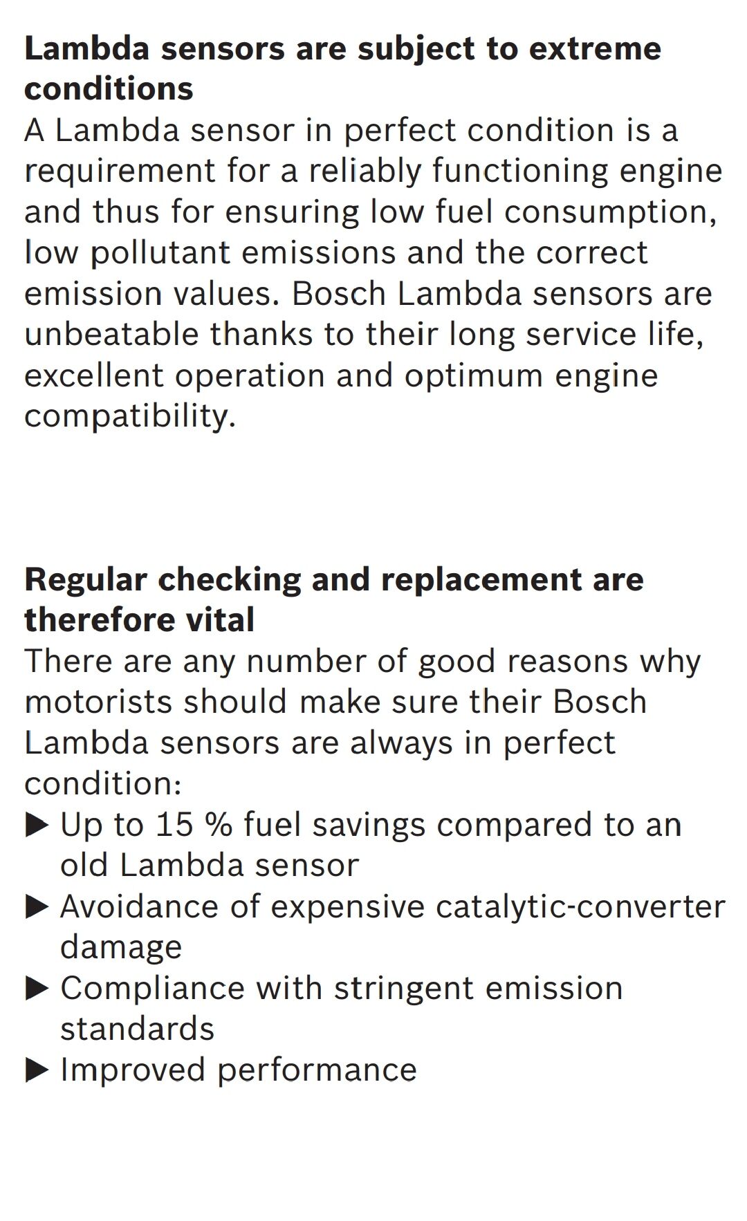

קודם כל, למה להחליף חיישן חמצן לפני שהוא מפסיק לעבוד:

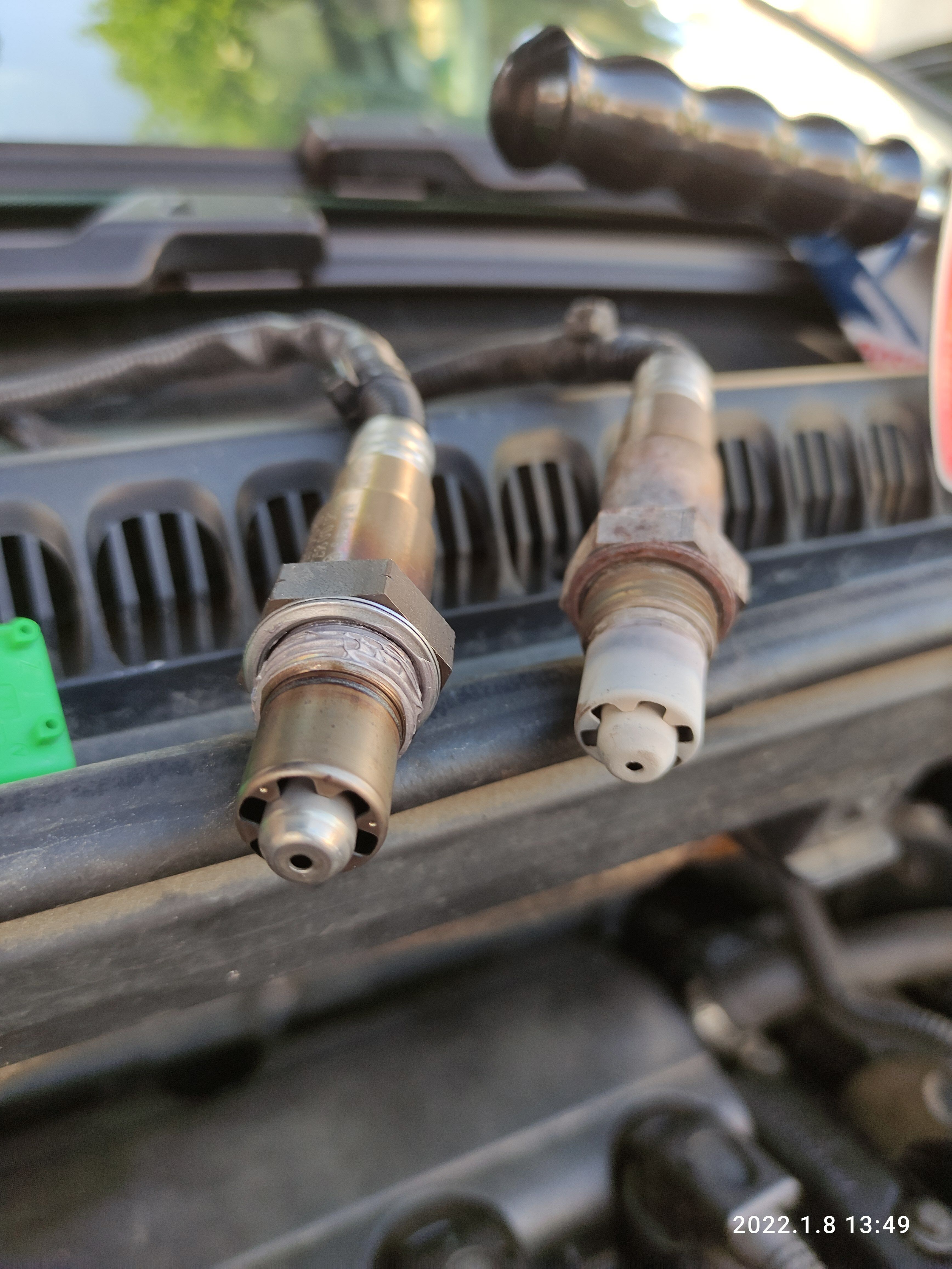

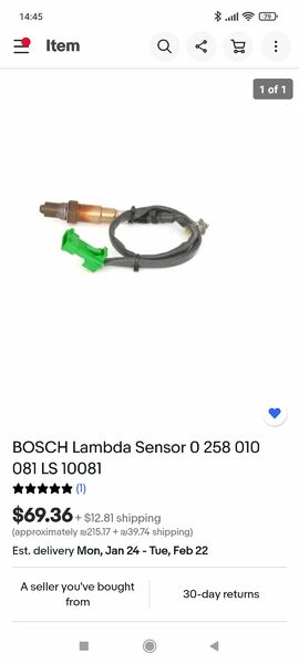

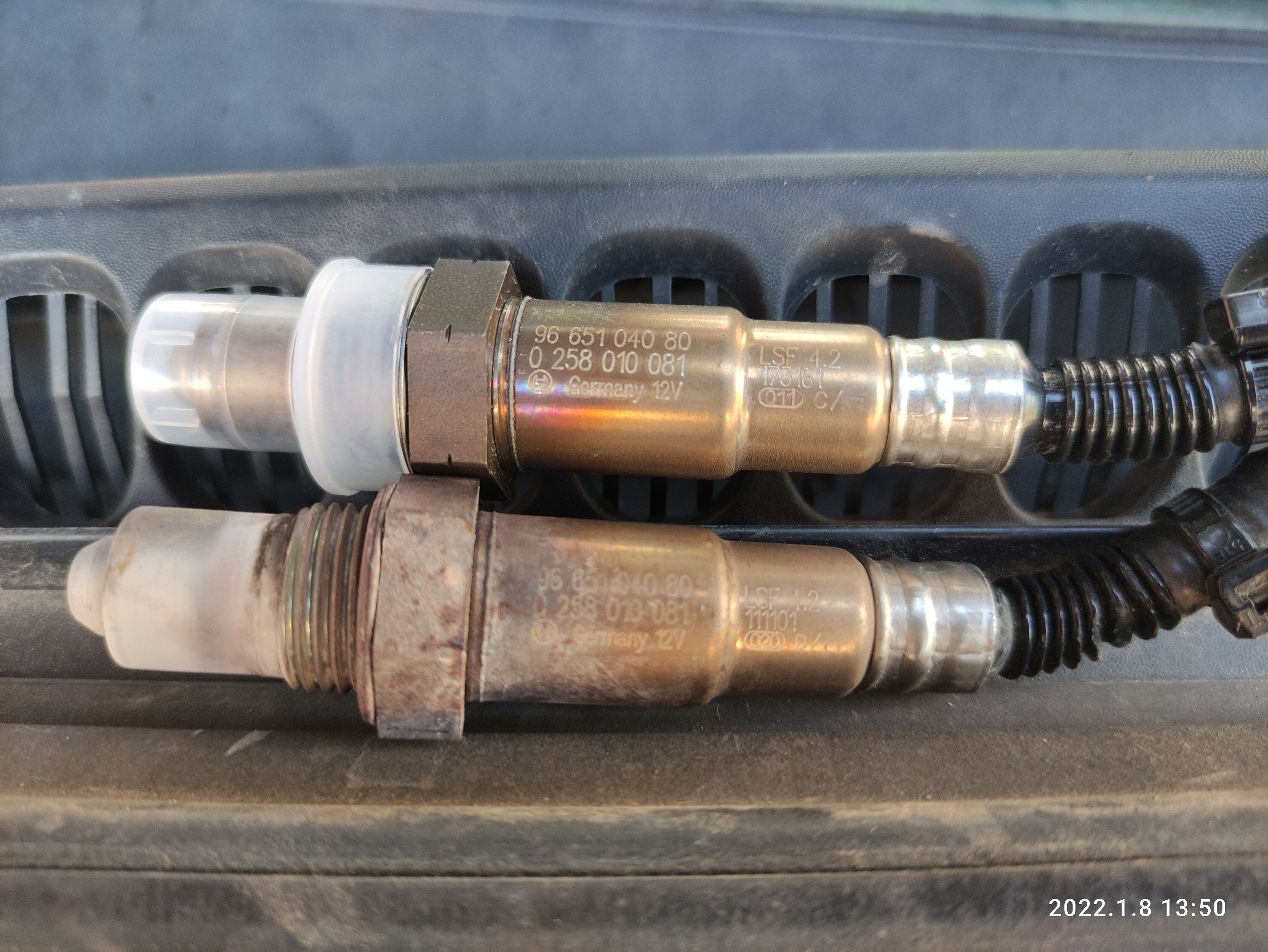

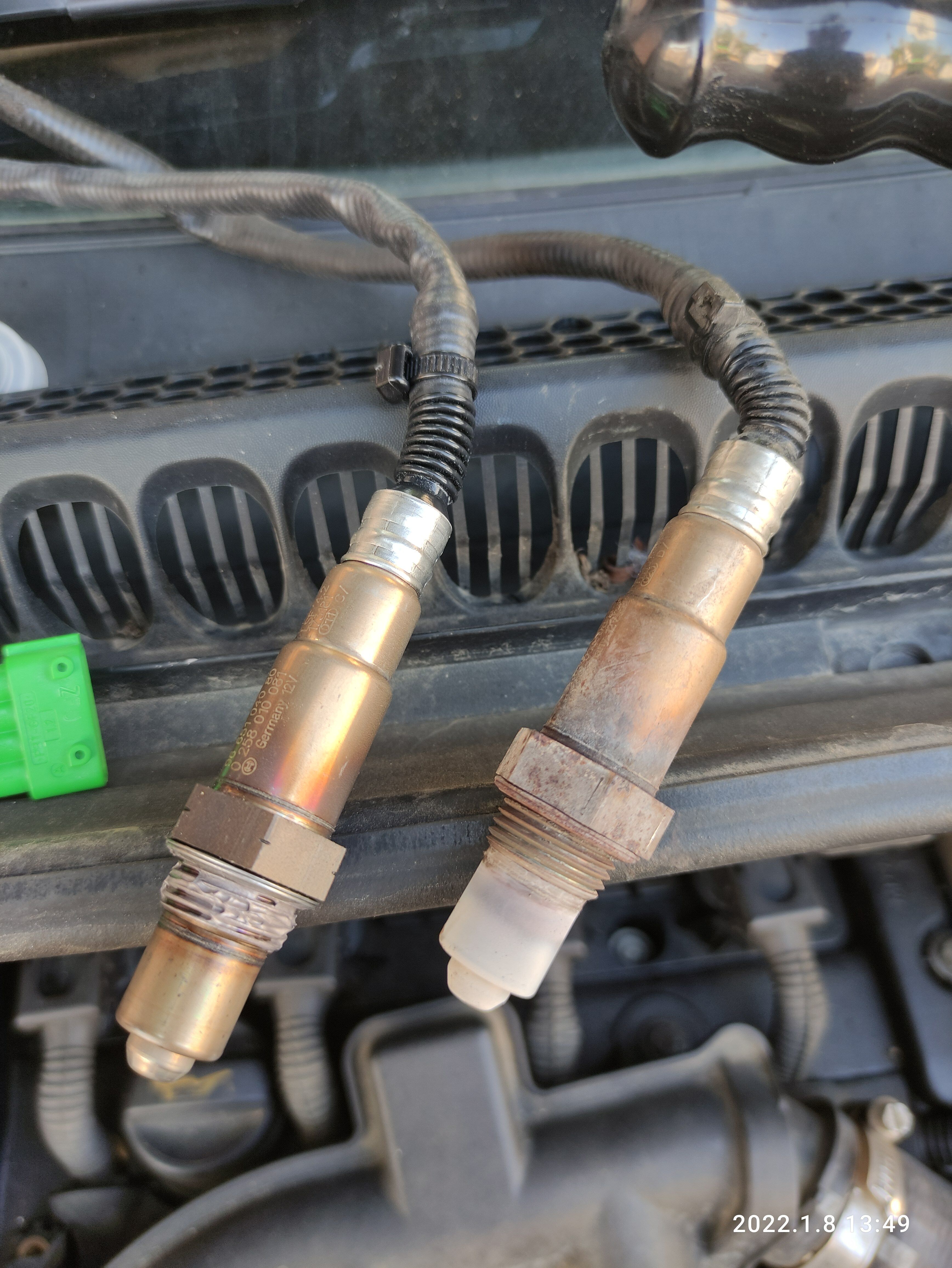

החלפת החיישן בוצעה כמו כן כי לאחר החלפת נורות הצתה לאחרונה גיליתי משקעים שחורים וזה עשוי להעיד על תערובת עשירה מידי. נראה שלאחר ההחלפה הרכב עובד טיפה יותר יציב. דיווחים על שינוי בצריכת הדלק בהמשך.

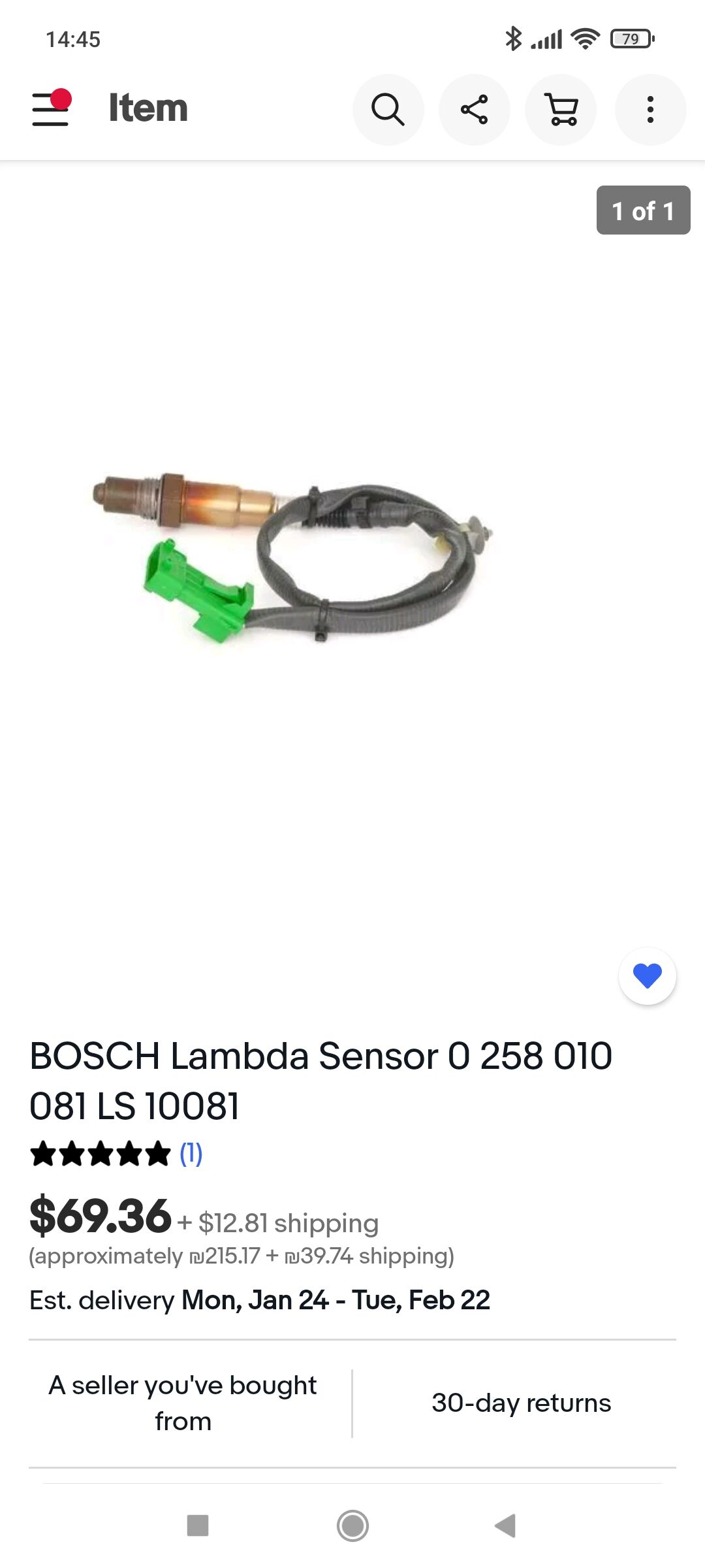

החיישן מקורי של בוש ועלה 255 שקל כולל משלוח.

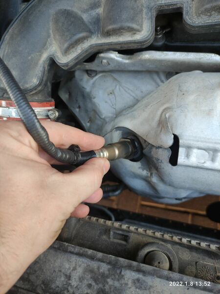

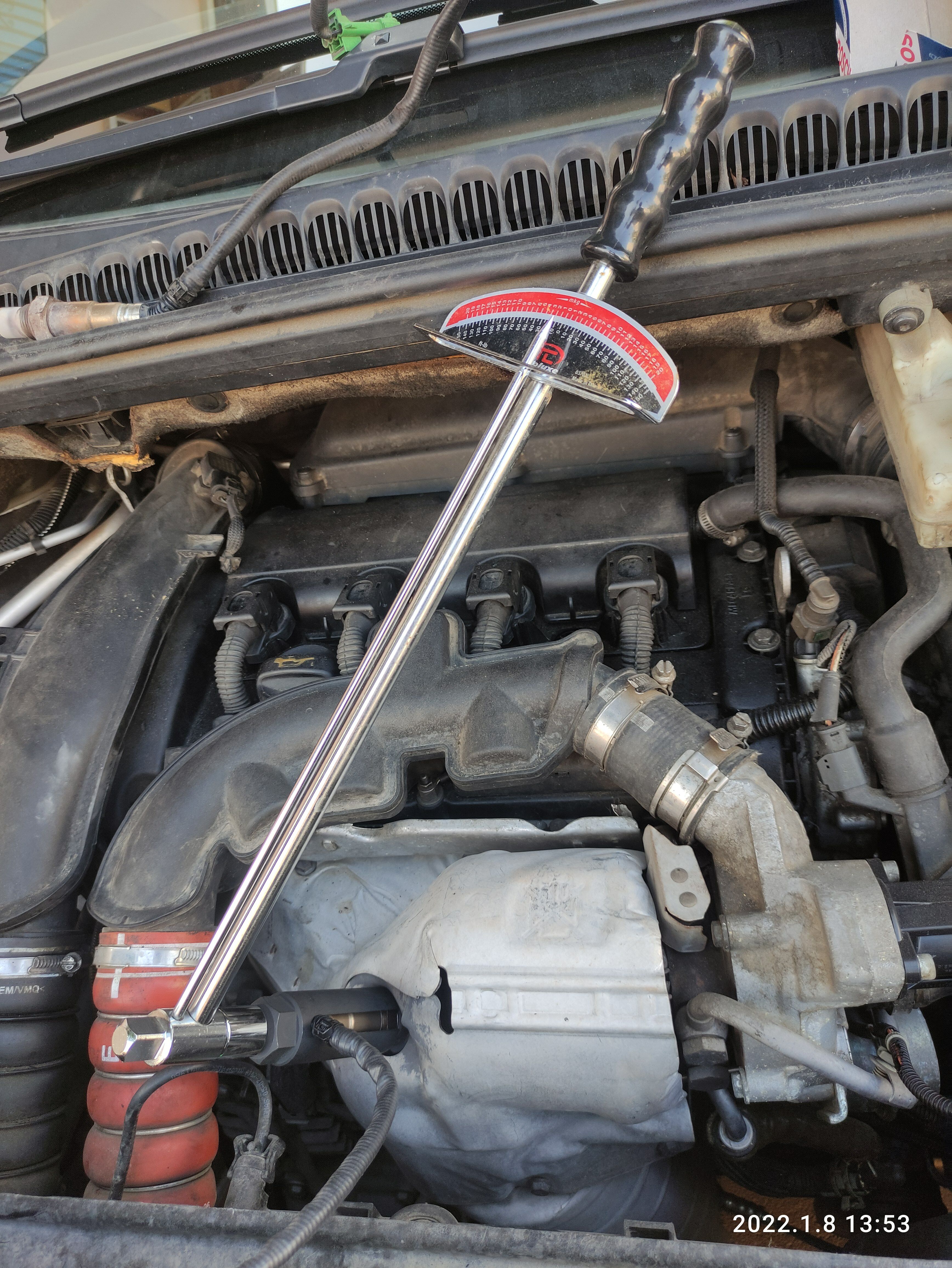

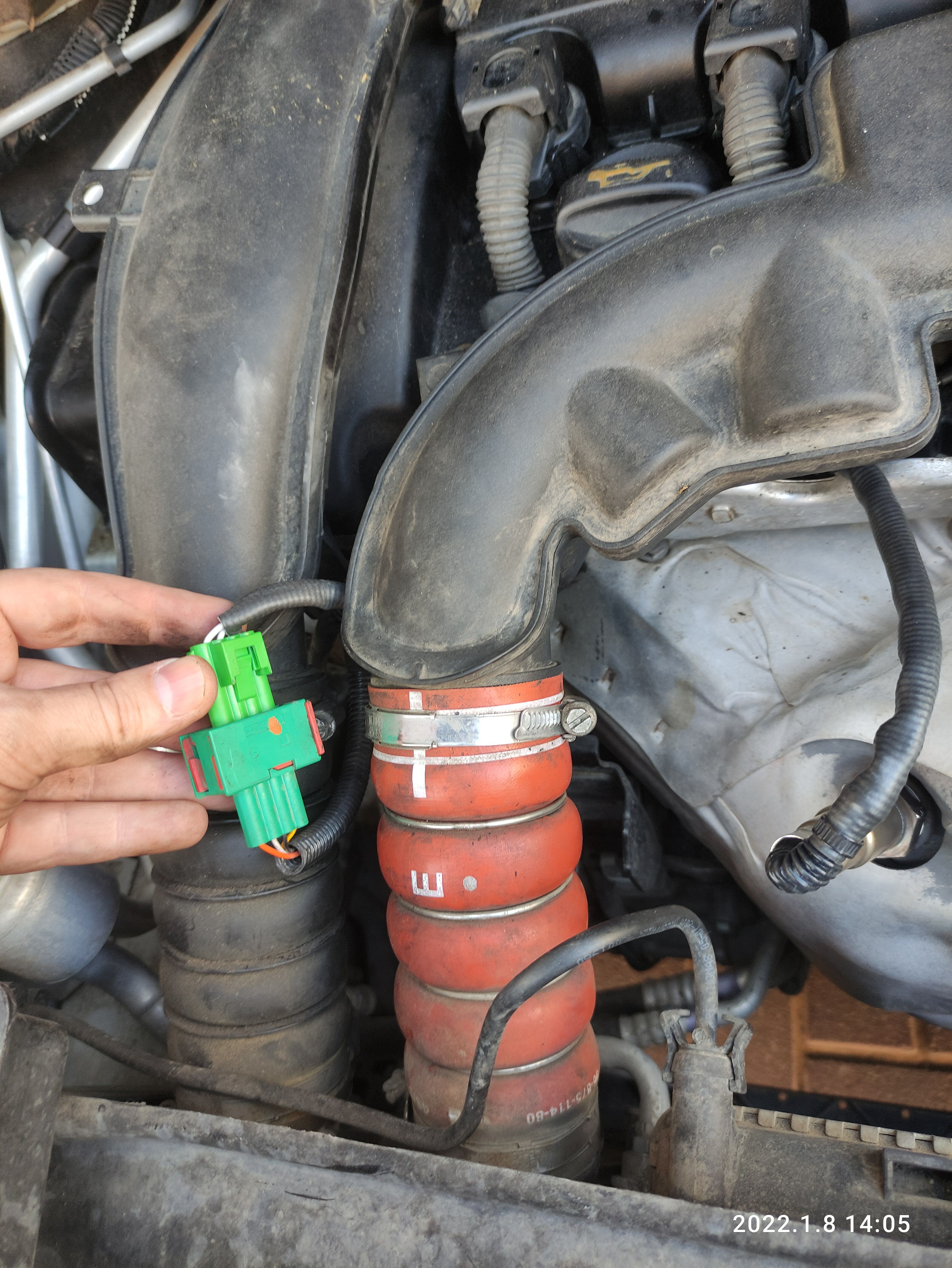

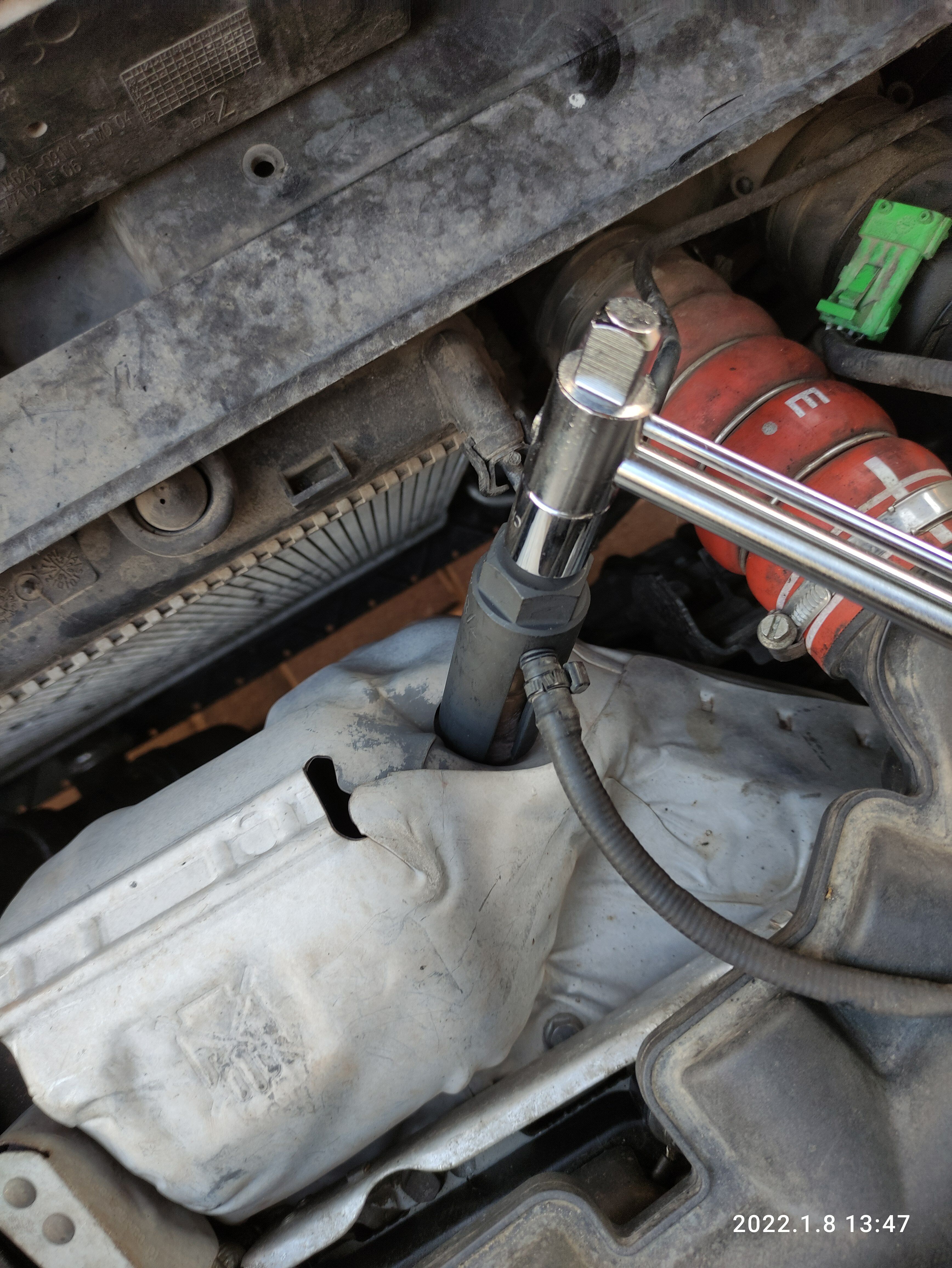

כדי להחליף יש להצטייד בבוקסה ייעודית, מד מומנט ומברג שטוח.

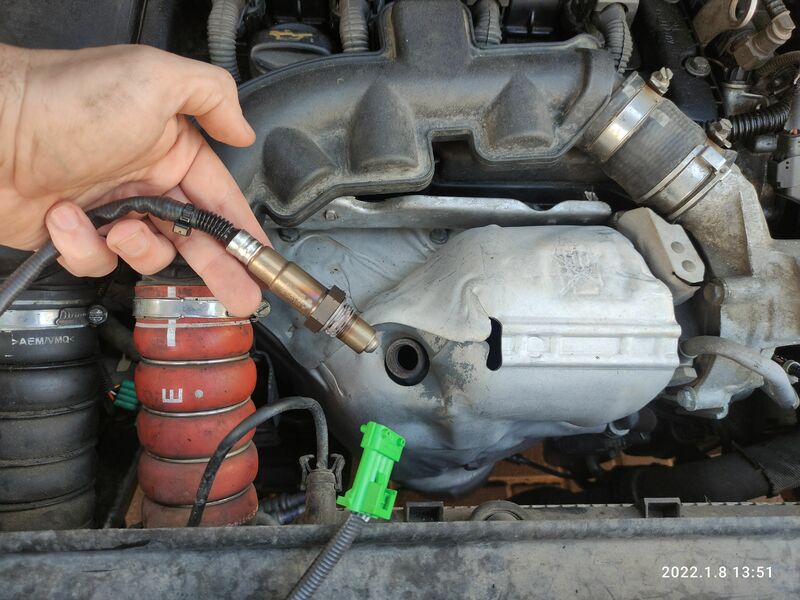

ההחלפה בוצעה תוך עשר דקות. החיישן יושב במקום נגיש מאוד, ומקובע על ידי 4 נקודות -
1. חיבור התקע-שקע החשמלי. משחררים את הנעילה בזהירות על ידי דחיפת מברג שטוח מתחת לחלק האדום ומשיכתו החוצה. זה מאפשר לנתק את הפלאג.
2. קליפסה שיושבת מאחורי הצינור הימני האדום.
3. מסילה קטנה שיושבת החלק הקדמי של אטם מכסה השסתומים.
4. ההברגה של החיישן לתוך המנוע.
משחררים את הכל בסדר יורד החל מ-1 ולבסוף 4.

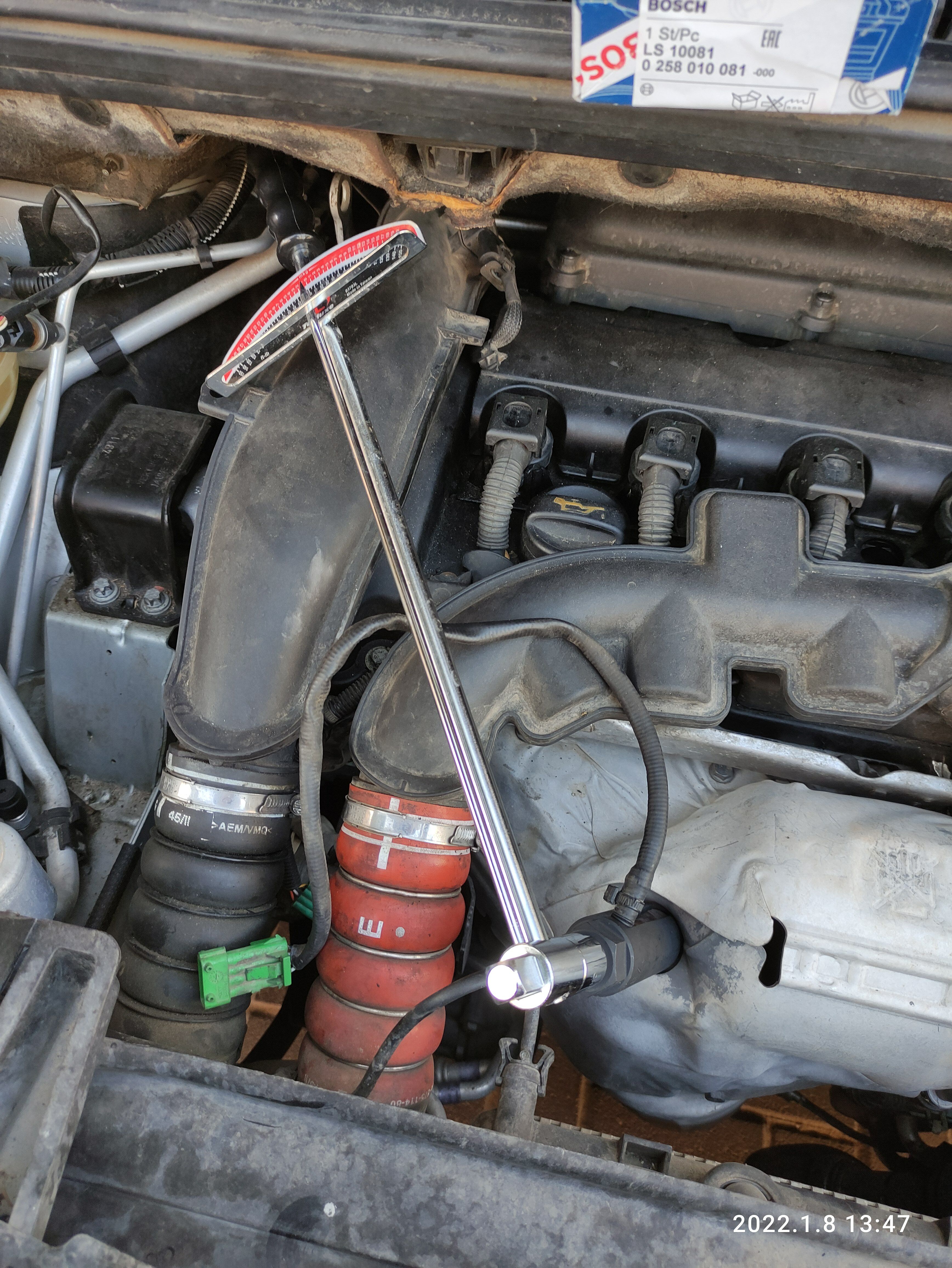

משחררים עם בוקסה ייעודית את החיישן ולאחר מכן מבריגים החוצה עם היד. ולאחר מכן מבריגים את החיישן החדש עם היד ורק בסוף עם הבוקסה.

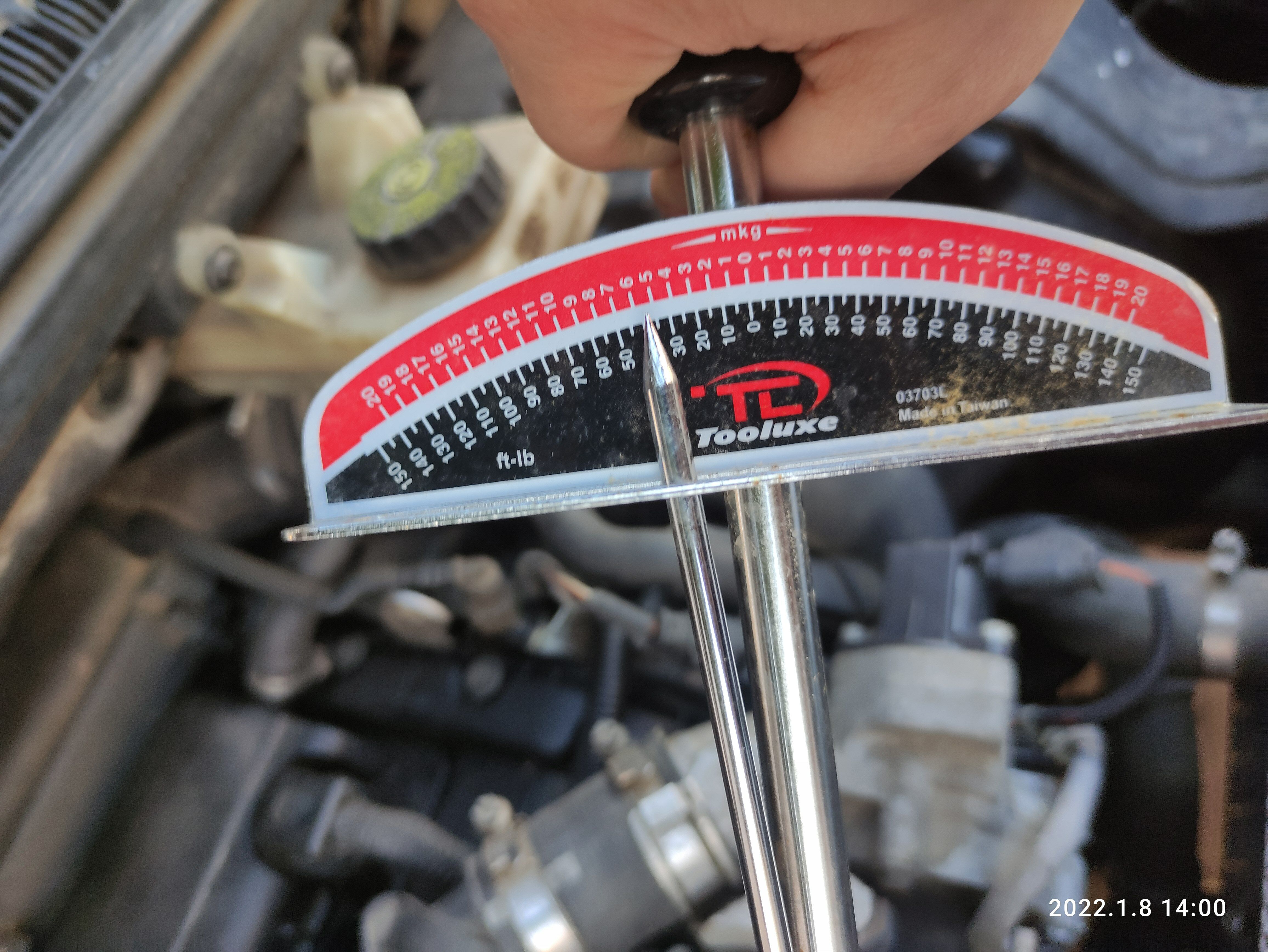

יש להשתמש במד מומנט כדי להגיע לכ-40 lb-ft.

עשיתי סיבוב של 320 קמ מתל אביב לצפון וחזרה. חצי על כביש מהיר, חצי בסיבובים+רמזורים+עליות.
יצא 13.8 קמ לליטר, לעומת 12.5 בסיבוב קודם בתוואי דומה (אך לא זהה).
כמו כן המקטע בין תל אביב לפאתי חיפה היה עם צריכה של 17 קמ לליטר כאשר היסטורית הגעתי ל15 מקסימום בתוואי דומה.
להזכיר שמדובר ברכב 7 מקומות ששוקל 1.6 טון.
שורה תחתונה, שיפור של כ-10% בצריכה.
