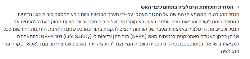

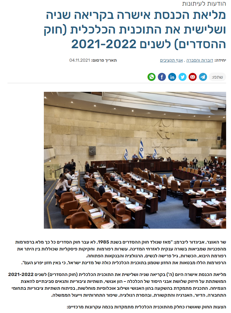

כיום ישנם מספר תקנים שמתפרסים על מספר הרשויות בישראל. בעצם עד לסוף שבוע האחרון בכלל לא התייחסו לנושא התקינה של כיבוי אש. שבנויה טלאי על טלאי. חלק בכלל מנוגדת חלק אחר של התקינה שרגולטור אחר דורש. טיפה מצחיק אבל אפשר לראות את זה בחלק מהבניינים. 3 הידרנטים שונים לכל רגולטור שבא לביקורת.
screenshot-www_gov.il-2021_11.09-22_53_58.thumb.png.6818c93d9ce357b8dd90ed7f59614c7e.png
screenshot-www_gov.il-2021_11.09-22_53_05.thumb.png.9ad9582872720febf0fc9bdf19ab454d.png
אתה צודק, אני לא מחליט בנושא אבל לפחות צריך שכל ישר בשביל להבין מה עדיף בסיטואציה הנוכחית שהיא בעצם איבוד מים ממקור לא ידוע.
מפה מגיעה בעצם ההצעה של הידרנט שמיועד רק לכיבוי אש ולא לכל דכפין. יכול לעזור בקטנה מקומית של הנזילה אבל יכול ליצור בעיה אחרת מול רגולטור אחר שבא לביקורת.
להלן המקור: https://www.gov.il/he/departments/news/press_04112021
