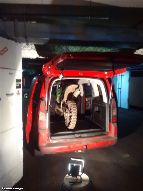

כאמור, אם יש למישהו ניסיון בהעמסה של אופנוע שטח, אשמח לתובנות בנושא.
איזה אופנוע בדיוק?
זה גבולי מאוד עד לא נכנס בכלל במכוניות האלו, אם אתה רוצה שהדלתות יהיו סגורות. אפשר לפרק את המושבים האחוריים לגמרי ואז אולי אופנוע קטן אפשרי להעמיס באלכסון.
כשהמושבים האחוריים מקופלים אבל לא מפורקים יש לך בערך 1.6 מטר אורך.
התמונה מהאינטרנט. זה ברלינגו/פרטנר הדגם החדש (לא בתקציב) שארוך יותר מהישן, המושב האחורי מפורק והגלגל הקידמי של האופנוע עומד בין המושבים הקידמיים, מה שבדגם הישן הרלוונטי לתקציב - לא כ"כ אפשרי.
בקיצור, גבולי מאוד.

איזה אופנוע בדיוק?
בקיצור, גבולי מאוד.
125 דו"פ בגדול.

אולי אופנוע כזה יכנס, זה מחייב בדיקה. שאלתי איזה דגם כדי לבדוק מה האורך שלו.

בהנחה שאופנוע יכנס מבחינת אורך, כדי להכניס אופנוע שטח בגובה תאלץ לקבץ את הבולמים הקדמיים בעזרת רצועת ראצ׳ט.
