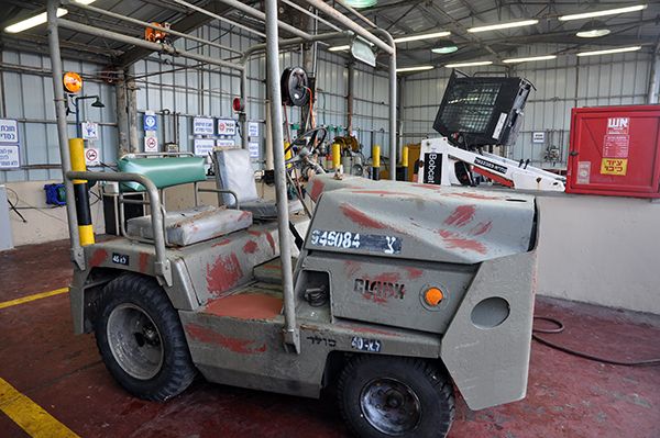

מהתקופה הקצרה שנהגתי על טרקטור שגורר מטוסים בח"א. מבחינת תיבת ההילוכים, מתחילים לסוע על הילוך רביעי (ואחרון שמגיע עד 25 קמש בערך)  ורק אם גוררים ציון מאד כבד משתמשים בהילוכים (כמובן עם דאבל קלאץ'). וברוב המקרים זה עושה את העבודה. אין הגה כח, מאוורר רדיאטור מכאני (לא יודע אם זה כל כך יתרון). אפילו כיבוי מנוע הוא ע"י משיכת ידית מכאנית והחזקתה עד שהמנוע נחנק.
תגבור בלמים לא קיים, וגם משתמשים בבלמים בעיקר בעצירות (הם רק אחוריים כזכור לי).
עוד משהו מומנט המנוע מאד חזק מאד ואפילו אם מחזיקים בלם ומרימים חצי קלאץ' הטרקטור נוסע (כמובן שזה מסוכן וקרו תאונות בעקבות נהגים בלי רישיון לטרקטור שלא היו מודעים לסכנה הזו).
מבחינת חשמל, הרכיב הכי משוכלל הוא המיקרוסוויץ שהותקן בדוושת הקלאץ' למניעת תאונות בהנעה בהנעה.

זה גורר Clark, גם לי יש המון שעות נהיגה על כזה. הכל נכון...

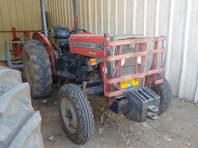

רוב הטרקטורים בתמונות הם טרקטורים קטנים החל משנות השישים ועד סוף שנות השמונים. הדגמים שראיתי שם הם MF135 ו 240. הספקים של 35/40 כס, מנוע אמין בצורה יוצאת דופן של פרקינס בנפח של 2.4 ושלושה צילינדרים.
הם החליפו דגמים ישנים יותר 28 ו 35.
את ה MD 35 עדיין רואים לא מעט במושבים וקיבוצים ויש שחזורים יפיפיים שלהם ( למשל בתוך דוכן גן שמואל).
הכול שם בנוי חזק ופשוט.
קל לתחזוקה עצמית ופעם בכ 10000 עושים אוברול.
הם משמשים לעיבודים קלים במושבים כגון
גרירת עגלות, כיסוח, קילטור, תיחוח, הוצאת מיכלי פרי הדר מהפרדס ופעם כשעוד חקלאות הייתה גאווה לרונדו טרקטורים בשבועות.
אגרת רישוי (דו) שנתית לטרקטור חקלאי אינה עולה כסף ( גם לטרקטורון חקלאי).
טסט פעם בשנתיים - לרוב במוסך טרקטורים או וסטר אצל הלקוח.
ביטוח חובה מאוד זול עד כדי זניח.
חלקי חילוף במקרה של הפרגיסון הם זמינים וזולים עד היום. כולל קוסמטיקה.
הטרקטור עובד גם אצל מזניחים סדרתיים.
טרקטורים חדשים כבר לא שורדים ככה ולכן המחירים של הענתיקות הם מטורפים.
אני מחפש כבר שנתיים 135 עם רישוי ואין בנמצא משהו ראוי בפחות מעשרים אשח.
אגב, ל 240 יש העתק שמיוצא ברשיון בטורקיה והוא עולה פחות מהמקור הישן ממנו בעשרים שנים ויותר

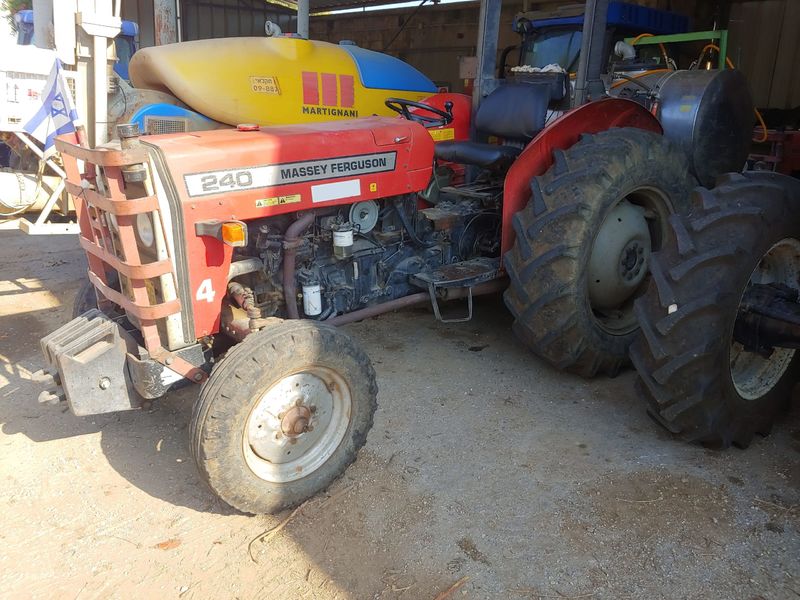

לפני 4 דקות, Boaz Av כתב:
מופיע באחת התמונות. Hattat 240.
