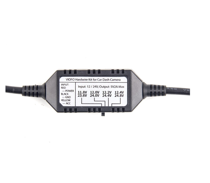

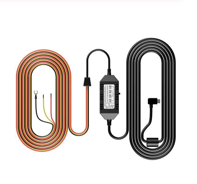

בכל מקרה, עברה לי אופציה לגרום לVIOFO לעבוד על סוללה ברגע שהרכב לא מונע שתצלם לי כל הזמן ותשמור על כרטיס זיכרון את כל התצלומים. חיפשתי קצת מידע אבל הלכתי ממש לאיבוד ולא הצלחתי להבין איך אני גורם לזה לקרות. מישהו יוכל לעזור לי בבקשה?
חיבור לסוללה חיצונית בשביל ה-viofo קצת פרוצדורה.
יש פתרון נוח בהרבה לחיבור רציף של המצלמה למקור מתח.
ערכה ייעודית של Viofo https://www.viofo.com/en/accessories/108-3-wires-hk3-acc-hardwire-kit-parking-mode-cable-for-a119v3-a129-a129ir.html
פשוט מחברים את המתאם אל קופסת הפיוזים לפיוז שמספק מתח גם כשהרכב כבוי.
במתאם הזה יש אפשרות לבחור את רמת הפריקה של המצבר שבו המצלמה תתנתק (תמנע התרוקנות של המצבר).
אפשר למצוא מאות סרטונים שמסבירים איך להתקין, אחד מהם:
כל חשמלאי רכב ידע לעשות זאת.
מוזמנים לשאול ולהתייעץ בתחום מצלמות דרך לרכב
שאלה של בור אבל אני רוצה להבין, האם חיבור שיספק מתח למצלמה לא יגרום בעצם למצבר למות מהר יותר? או שאין קשר בין הדברים?
אז בעיקרון מה שאני צריך לעשות זה לקנות את הערכה, ללכת איתה לחשמלאי שיחבר לי אותה למקור חשמל וברגע שזה מחובר המצלמה תעבוד במוד החנייה שלה?
האם הערכה תצטרך אחרי זה להתחבר גם איכשהו למצלמה או שיש אות בין השניים?
המצלמה צורכת מעט מאוד אנרגיה ויכולה לפעול ימים מבלי לרוקן את המצבר (בהנחה שהמצבר תקין).
יש בורר מצבים בקיט שמאפשר לבחור את הרף המקסימלי של פריקת המצבר שבה המצלמה תפסיק לעבוד ובכך למנוע מצב שלא תוכל להניע את הרכב.
הערכה פשוט מחליפה את כבל הטעינה המקורי שמגיע.
הערכה https://s.click.aliexpress.com/e/_dZmH8GN
וזה מתאם בין הערכה אל שקע פיוז https://s.click.aliexpress.com/e/_dWGEzyp
כמו בסרטון.

לפני 3 דקות, FiS כתב:
אז בגדול עכשיו אני רוצה להזמין את כל מה שצריך. נכון לכרגע יש לי רק מצלמה וכבל USB שמתחבר למצת עם חיבור USB.
מה אני צריך לקנות? 2 הלינקים ששלחת לי מעליאקספרס זה מה שאני צריך וזהו?
נ.ב
שמתי לב שיש כמה גדלים, מה אני צריך? אם יעזור, הרכב שלי זה הונדה סיוויק האצ'בק 2011
בלינק אחד זאת הערכה ובשני זה המתאם, את שניהם אתה צריך.
במתאם אתה צריך סוג Small לרכב שלך.
