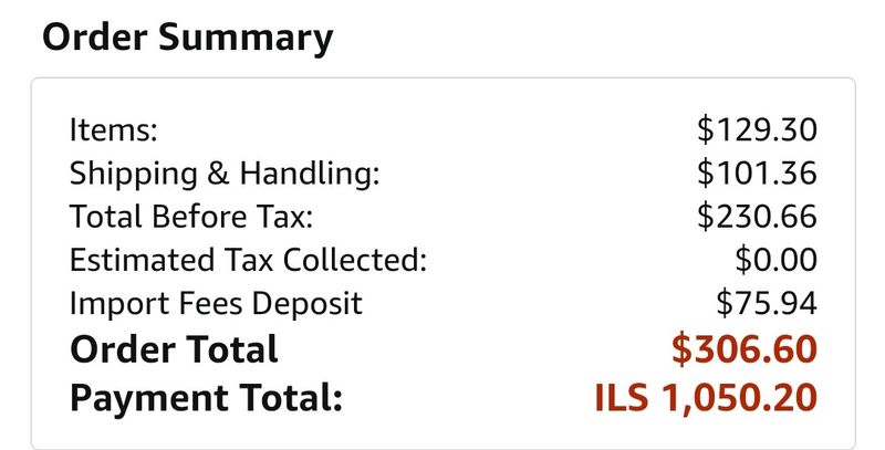

טוב, מעדכן, הזמנתי קיט של אייבך מאמזון, יצא 1050 ₪, אמור להגיע עוד שבועים בערך.
אמור לעבור חלק במכס או להתכונן למשהו?
אם הם עם תקן אירופאי\DOT לא אמורה להיות בעיה, באמאזון גם גובים את כל המסים מראש - אז גם בפן הזה אתה אמור להיות שקט.
