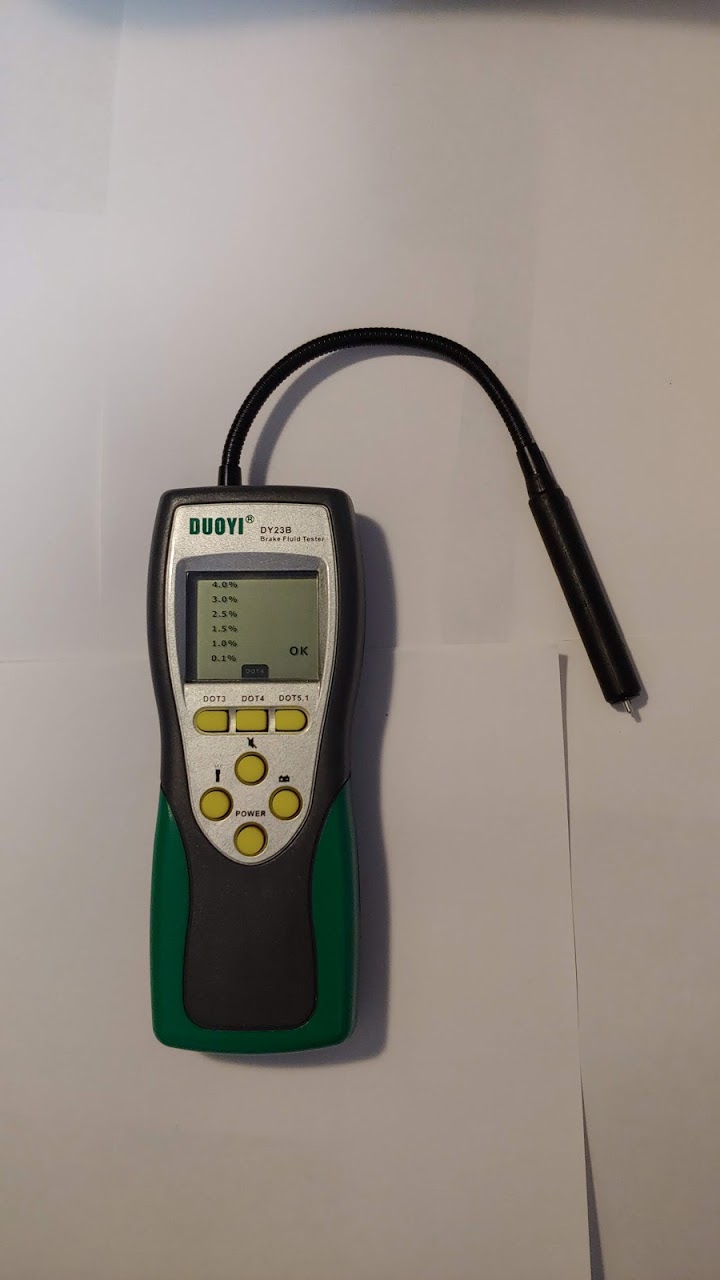

קייתי בודק איכות נוזל בלמים. מכשיר שמודד את ריכוז המים בנוזל בלמים באחוזים. הנוזל סופח לתוכו מים וזו הסיבה שצריך להחליף אותו כל כמה זמן. מעל 3%-4% מים נחשב לא תקין.
מכשיר סיני כמובן אבל אחד שנראה די רציני עם מספר פונקציות, מעוצב יפה, עם תאורת מסך וכו'.
פקפקתי קצת ברמת הדיוק שלו והחלטתי לעשות בדיקה קטנה שתאשר או תשלול את הספק שלי.

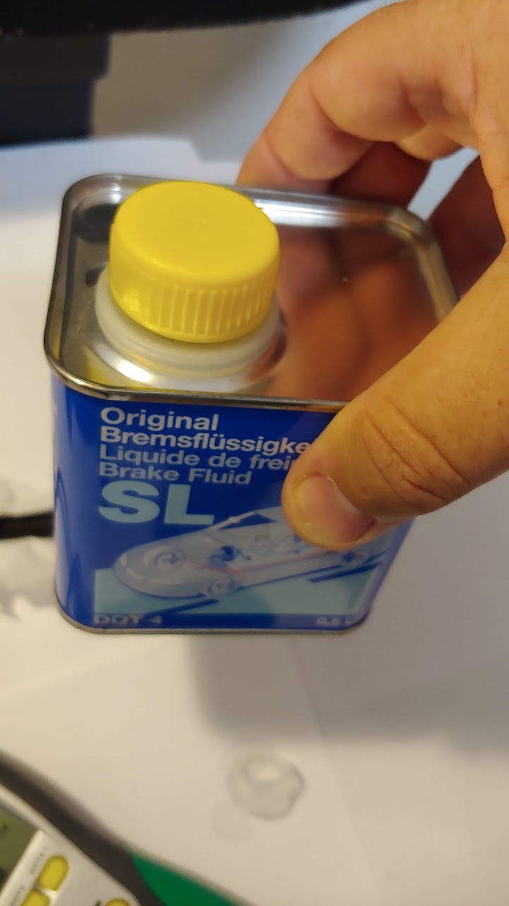

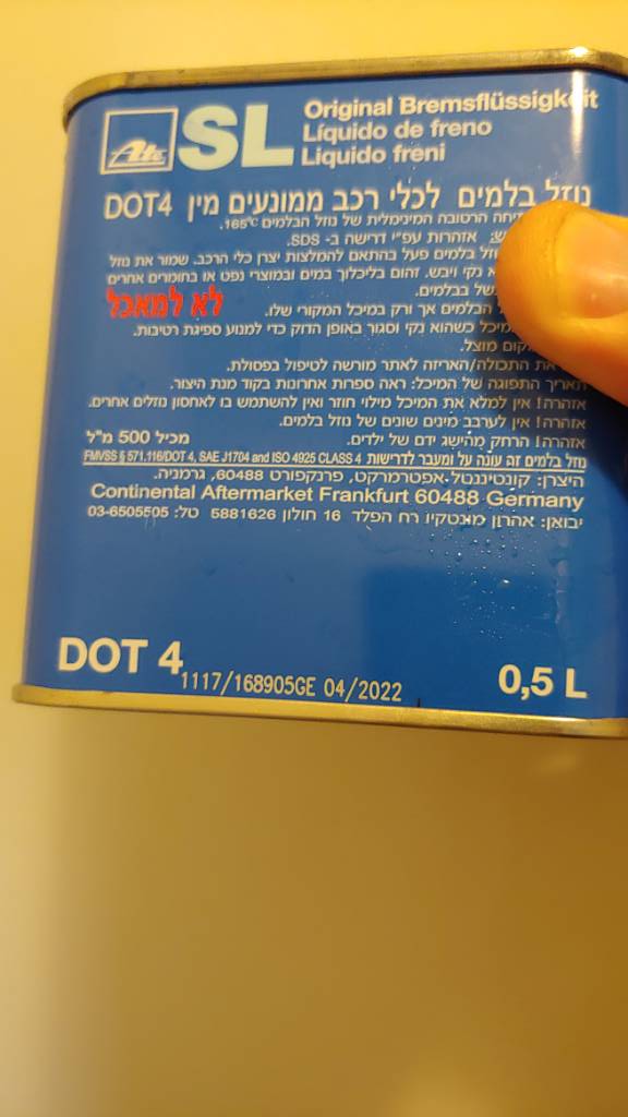

קניתי נוזל בלמים חדש DOT4.
בנוזל בלמים חדש עקרונית אחוז המים אמור להיות 0.

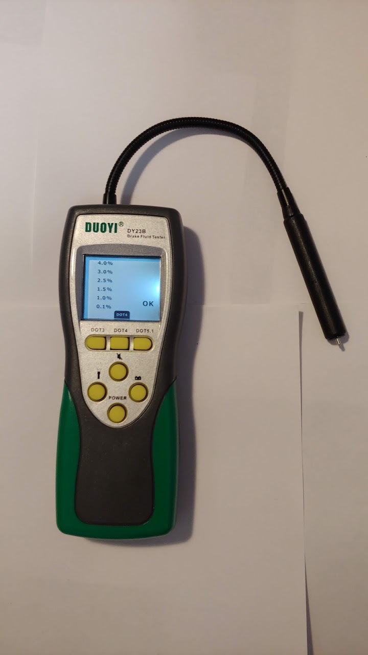

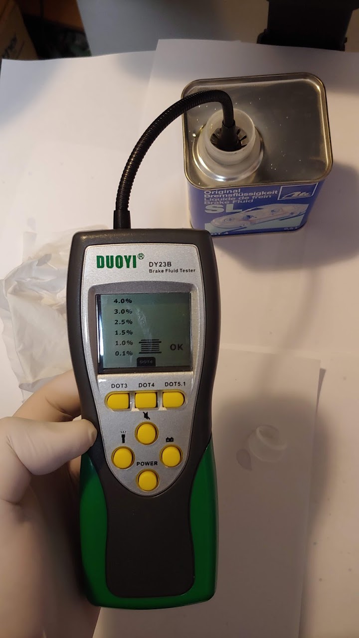

בדקתי עם המכשיר.
הראה 1% + OK. אכן 1% זה תקין אבל לא אמור להיות 1% בנוזל חדש. לא טוב אבל ממשיכים.

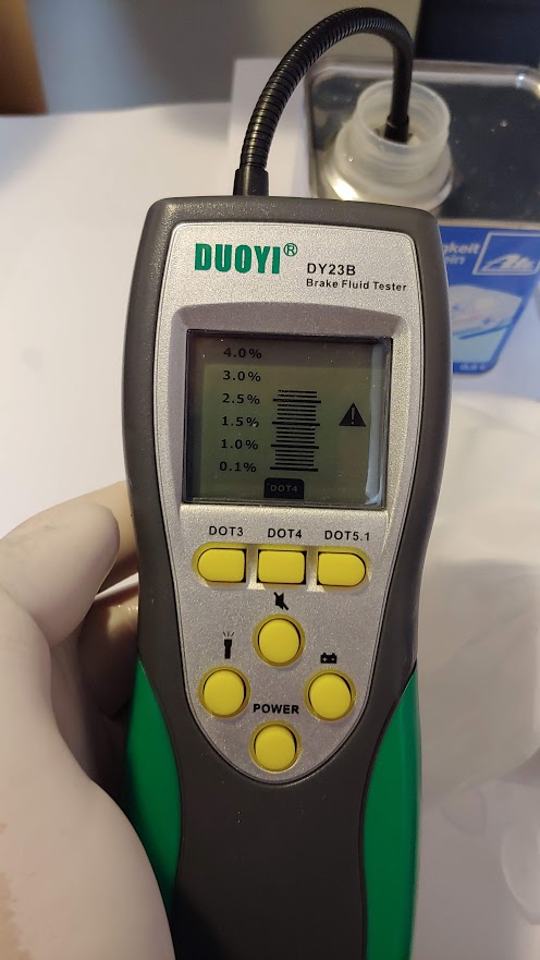

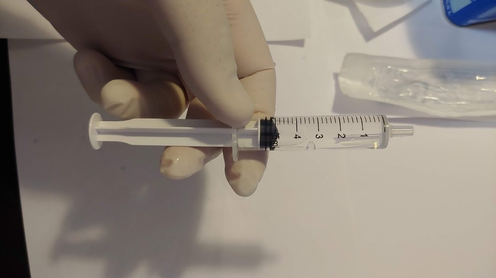

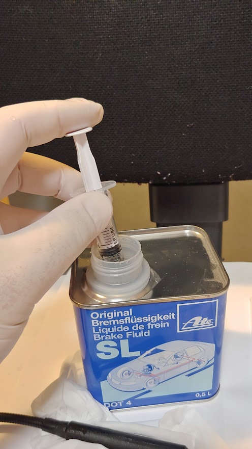

לקחתי מזרק רפואי ומלאתי 5 סמ"ק מים לתוך הפחית של נוזל בלמים. בפחית יש 500 סמ"ק, זאת אומרת העלתי את אחוז המים ב 1%.

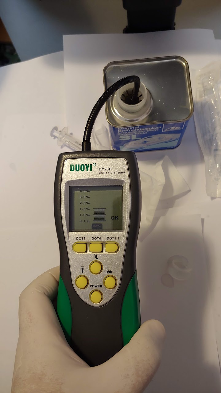

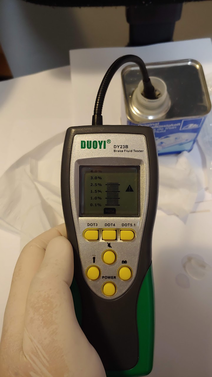

שיקשקתי את הפחית כדי שהמים יתערבבו עם הנוזל.

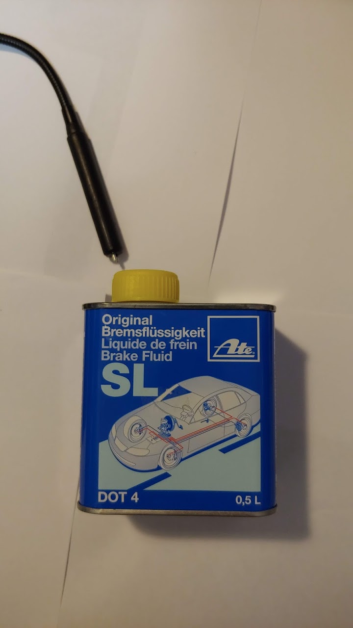

מדידה שניה.
1.5%. במצב הזה אמור היה להיות 1% אבל בהתחשב ש 1% היה כבר בהתחלה, נגיד סביר.

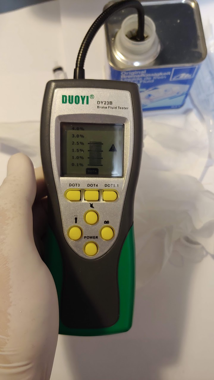

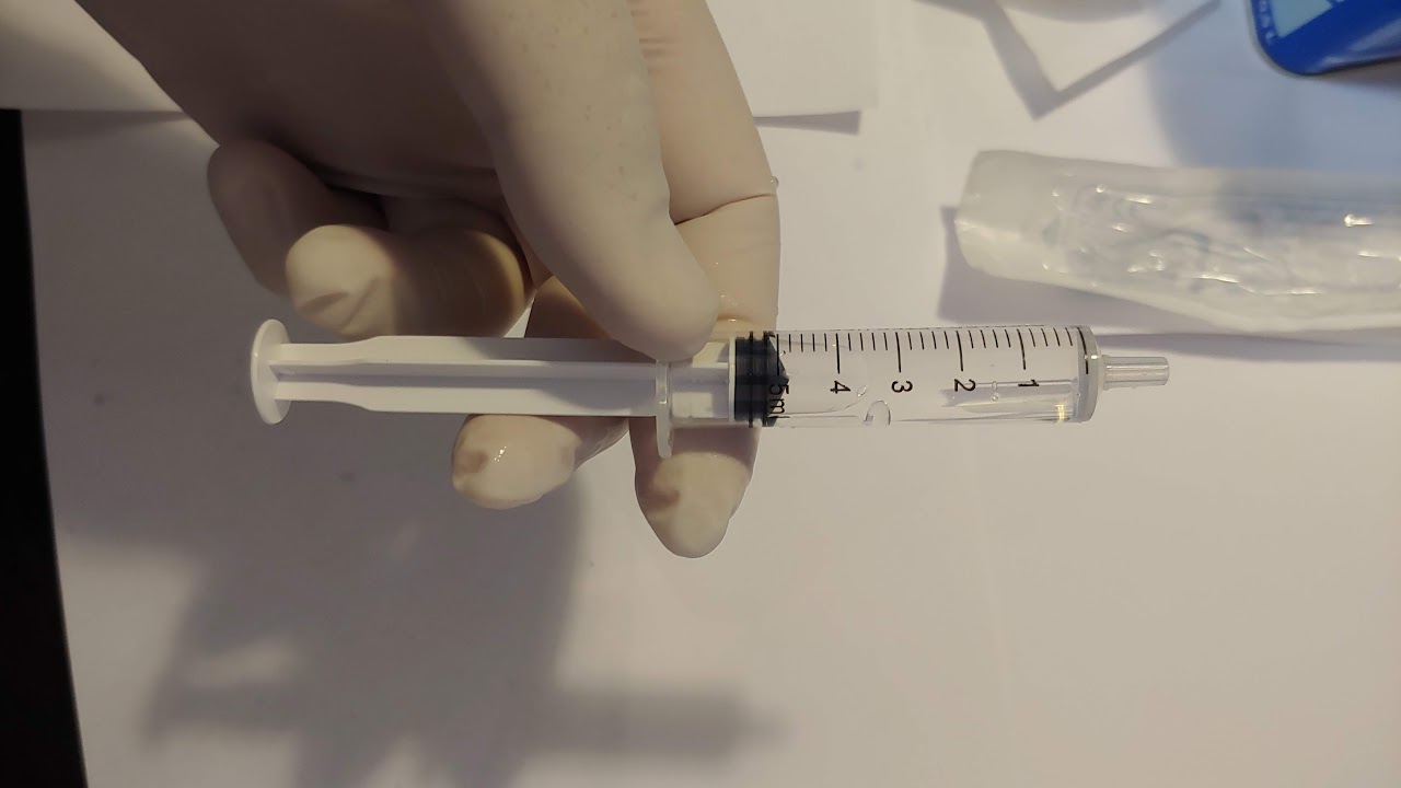

מילוי עוד 5 סמ"ק מים ומדידה שלישית.
2.5%, מצויין.
מילוי עוד 5 סמ"ק מים ומדידה רביעית.
עדיין 2.5%, לא טוב.
מילוי עוד 5 סמ"ק מים ומדידה חמישית.
קצת יותר מ 2.5%, לא טוב. פה כבר צריך היה להיות 4% וריכוז כזה לא תקין.

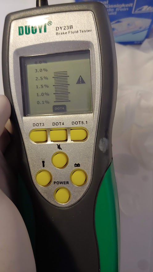

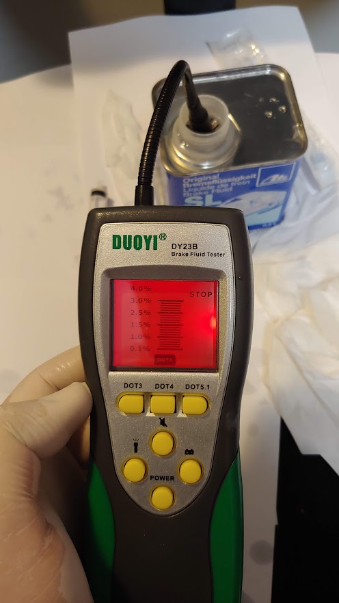

מילוי עוד 5 סמ"ק ומדידיה שישית.
עלה בפס אחד ל 2.7% במקום 5%.

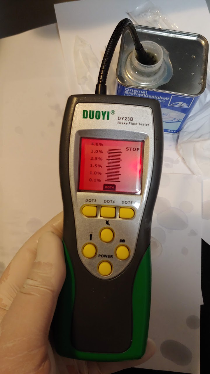

פה כבר מלאתי מהברז את הפחית במים עד כמה שהיה מקום ורק אז המכשיר סימן לא תקין, הציג 3% והאיר את התצוגה באדום.
בפועל אחוז המים היה כבר באיזור 10%.
שפכתי מעט נוזל מהפחית והוספתי במקומו מים, המכשיר הראה 3.5% כשבפועל זה הרבה מעל 10%.
תוצאת הבדיקה - נכשל. לא מדוייק בכלל וגם לא בערך.

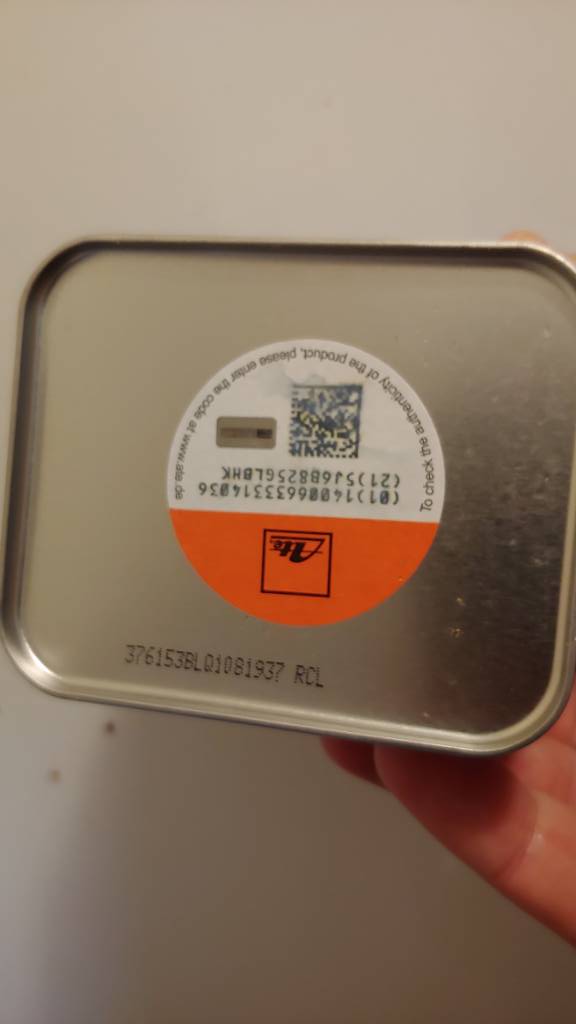

כספי, זה מה שמוטבע על האריזה. לא הצלחתי להבין מה תאריך הייצור.
