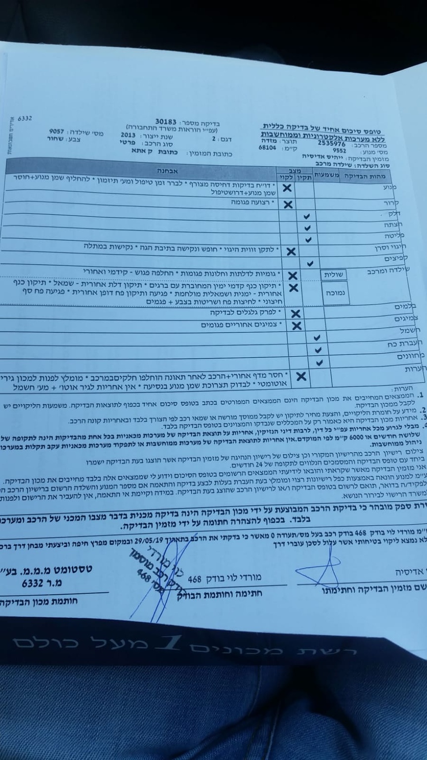

מדובר במאזדה 2 דינאמיק- הצורה הישנה.
הרכב נלקח לבדיקה ממגרש טרייד אין (לא סוחר מדרכה ולא יבואן- משהו באמצע,מדובר במגרש בצפון שעובד עם היבואנים) ונבדק ב מ.מ.מ שהם המכון אחד הקפדנים אם לא ה... והיה שם אדם שאני אישית מכיר וסומך עליו אבל היות וזה לא בשבילי,אלא בשביל חבר מתבקשת ההתייעצות.
לגבי השילדה המכון אומר שאין משמעות גבוהה- גם לא בתיקוני הכנף האחורית.
מבחינה מכנית- רצועת מנוע,שני צמיגים חייב להחליף ולבצע טיפול 90K.
המוכר התחייב לתקן את הליקויים+לבצע טיפול 90K (אעפ"י שהרכב עבר 68,000 ק"מ בלבד).
הטסט של הרכב בחודש 7/19.
מחירון לטענת הסוחר 36K מוכן למכור ב 35K לאחר שמתקן את הליקויים על חשבונו.

אני הייתי מעדיף לתקן את הליקויים בעצמי, ככה עשיתי בג'אז, קיזזתי להם מהמחיר ואני עשיתי בעצמי טיפול לרכב, הרכבתי בלמים וצמיגים איכותיים ואני יודע מה הרכב טופל בדיוק.
זו דעתי לפחות...
השאלה,האם הרכב שווה קנייה- לטעמי כן, אבל השאלה היא כי מזמין הבדיקה מתלבט.
אין איש בעולם שיוכל אותי למחוק אצלך אני קיים.
בסכומים האלו קנה למצוא רכב שלא עבר תאונה ושלא צריך לבצע בו תיקון כלשהוא.
אני חושב שאם יש היסטוריית טיפולים מלאה אז כן, אבל שינסה להתמקח עוד על המחיר.
וכמובן שיבדוק בעצמו את המחירון.
