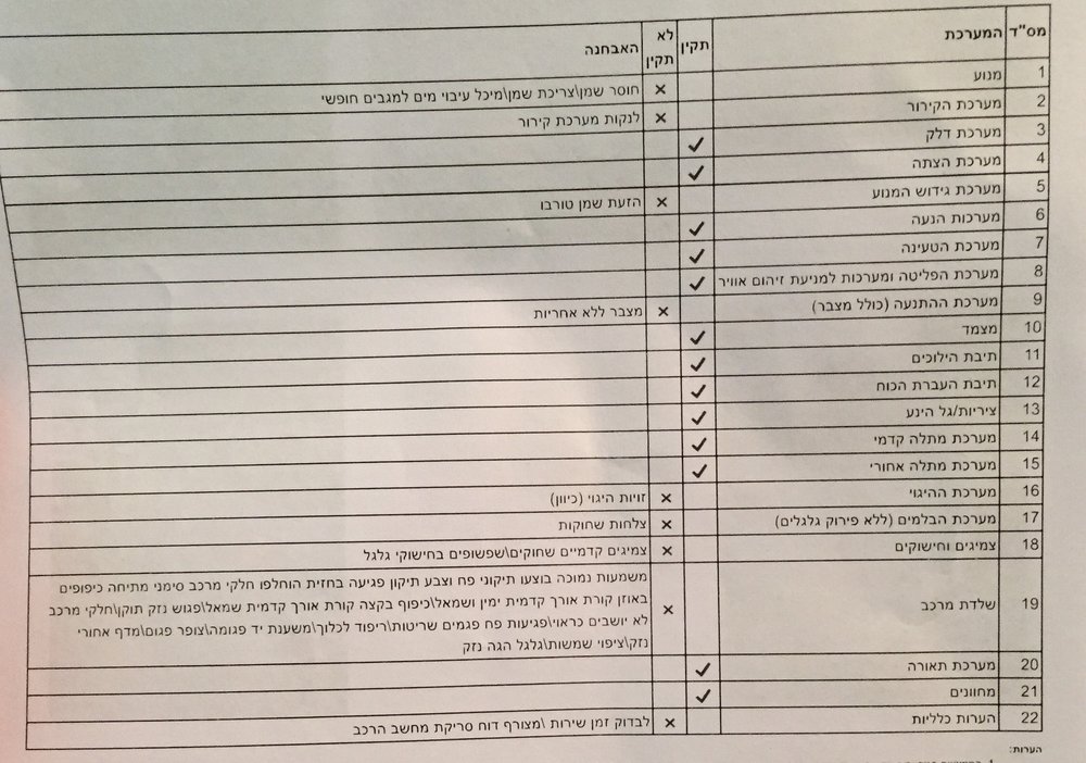

אודה לעזרתכם. מדובר בסיאט איבזיה 2016 דגם FR. בבדיקה גילו שהרכב עבר תאונה חזיתית והחליפו את כל החלקים בקדמת הרכב... המוכר הסתיר את זה. בנוסף כתוב משהו על נזילת שמן מהטורבו... והחלונות הקדמיים הושחרו כמעט ל-100% עם לייזר מה שאומר שצריך להחליף חלונות. מה סדר הגודל של תיקון כזה?

הוא טוען שהוא מוכן לסדר את החלונות שהושחרו, בנוסף הצופר של הרכב לא פועל הוא טוען שיסדר את זה. כמה הייתם מציעים לו על הרכב?
קצת מוזר לי שכיפופים בקורות אורך הם תחת 'משמעות נמוכה'...
האם הבדיקה בוצעה במכון שאתה בחרת? אם כן, והמוכר הסתיר ממך את המידע הזה, וודא שהוא נושא בעלות הבדיקה.
גם לי מוזר שאין שום הערה תחת משמעות גבוהה,

רכב עבר תאונה חזיתית ויש פגיעה קצה שלדה בשתי קורות אורך. איביזה גם ככה לא מחזיקה מחירון מי יודע מה ואחת כזאת עם קצה שלדה בכלל לא תצליח למכור בעתיד.
