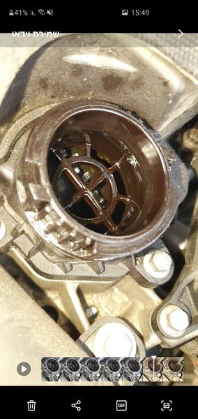

כפי שהבטחתי, ממשיך לעדכן בהתכתובתי עם נציגי חברת לובינסקי:
המענה האחרון:
שימו לב, כי הוא מזמין אותי "לבדיקת רצועת תזמון" , ההזמנה הנ"ל לא מבהירה האם בדיקה זו כרורכה בתשלום, ומה אופן בדיקת הרצועה? (מבחינתי, להציץ על הרצועה מפתח מילוי השמן היא לא בדיקה)
כמו גם, ראו תשובתי:
אמשיך לעדכנכם,
