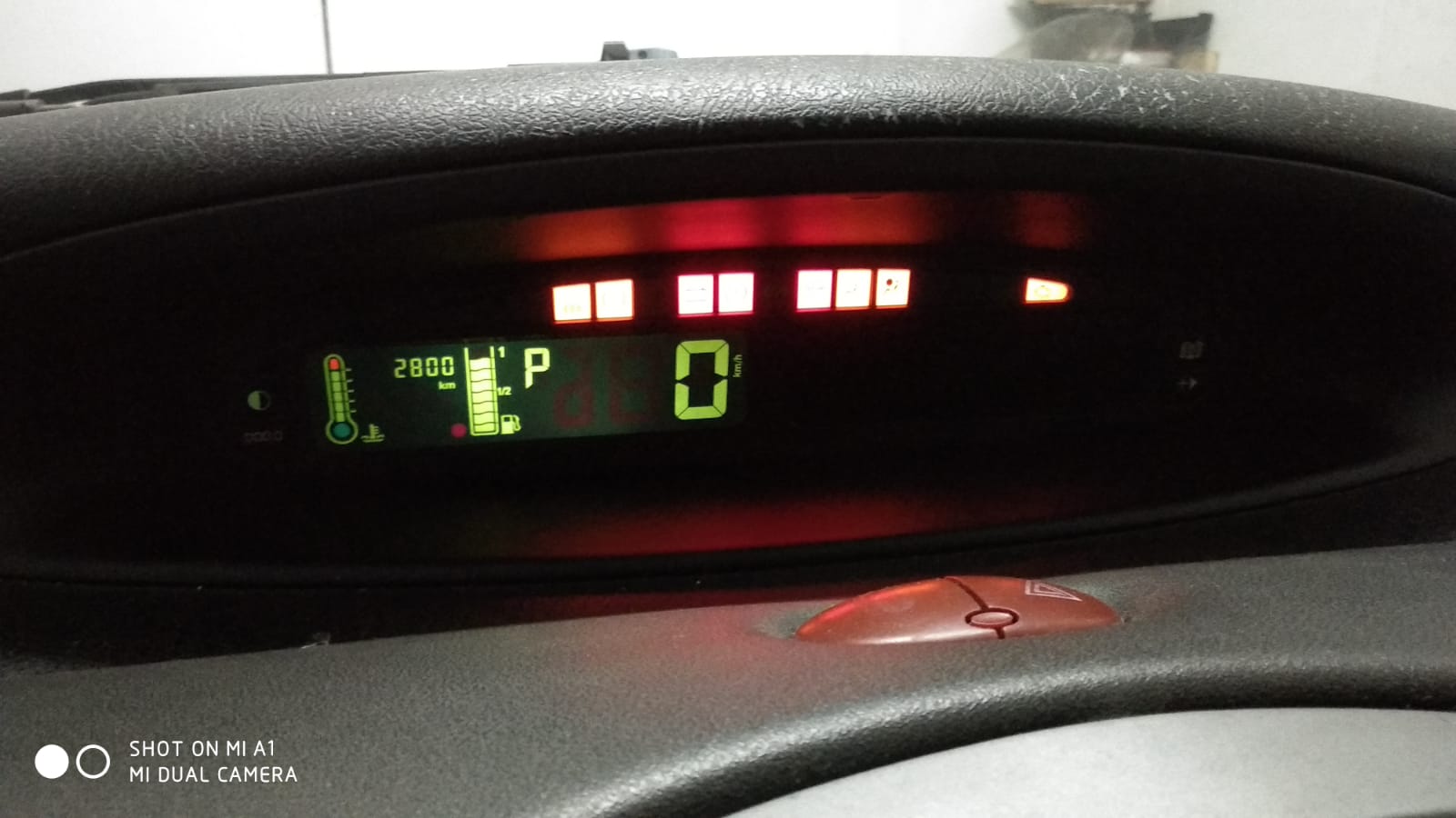

ככה הלוח נראה לפני ההחלפה:

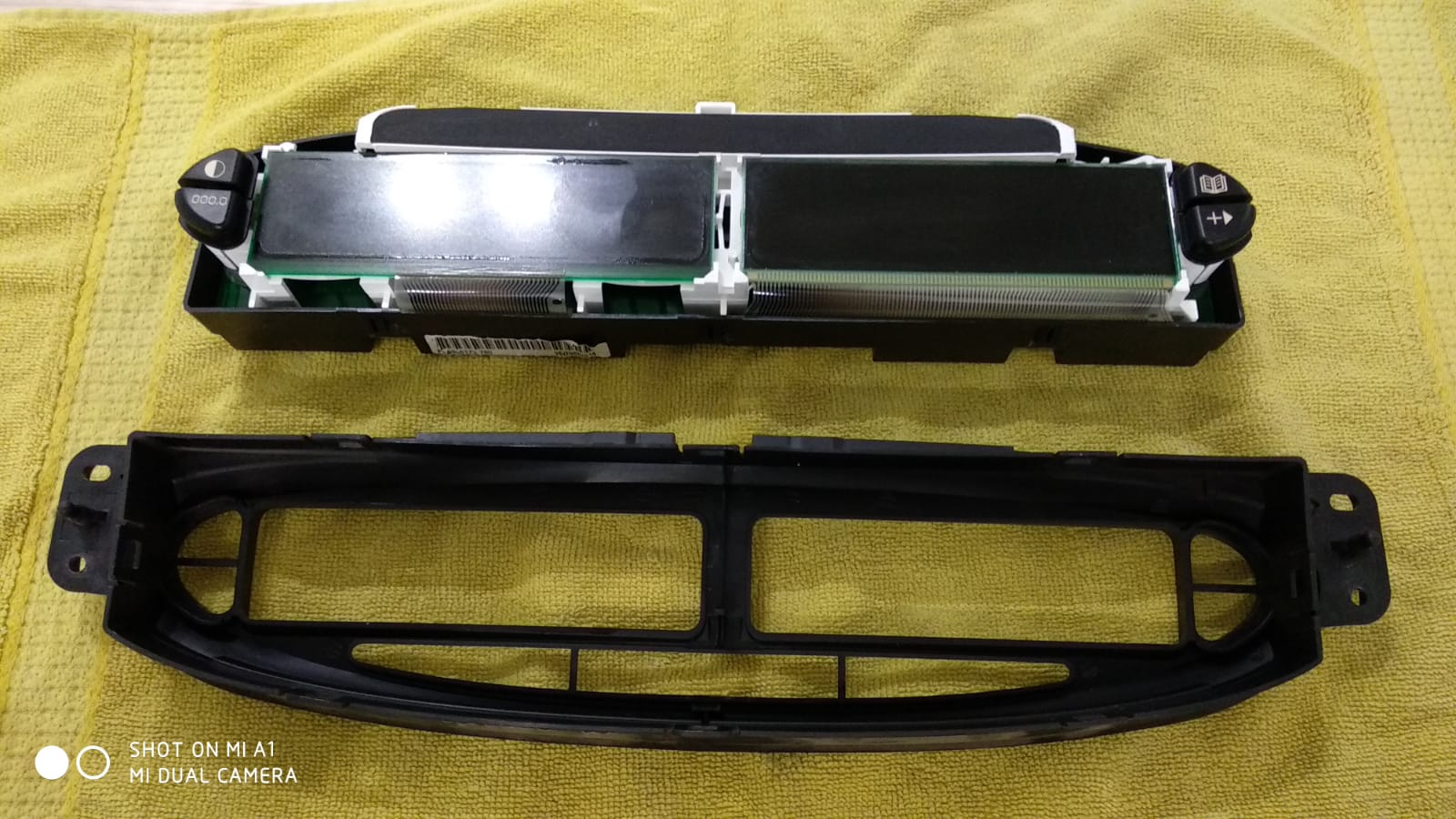

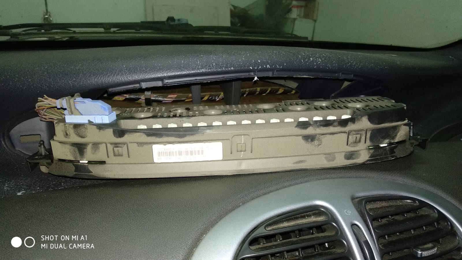

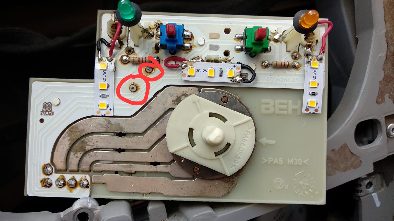

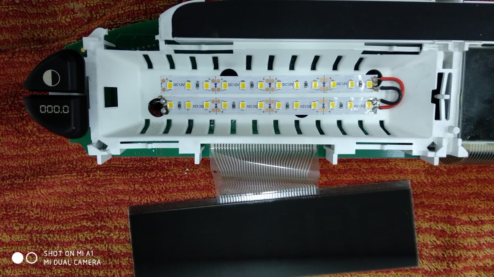

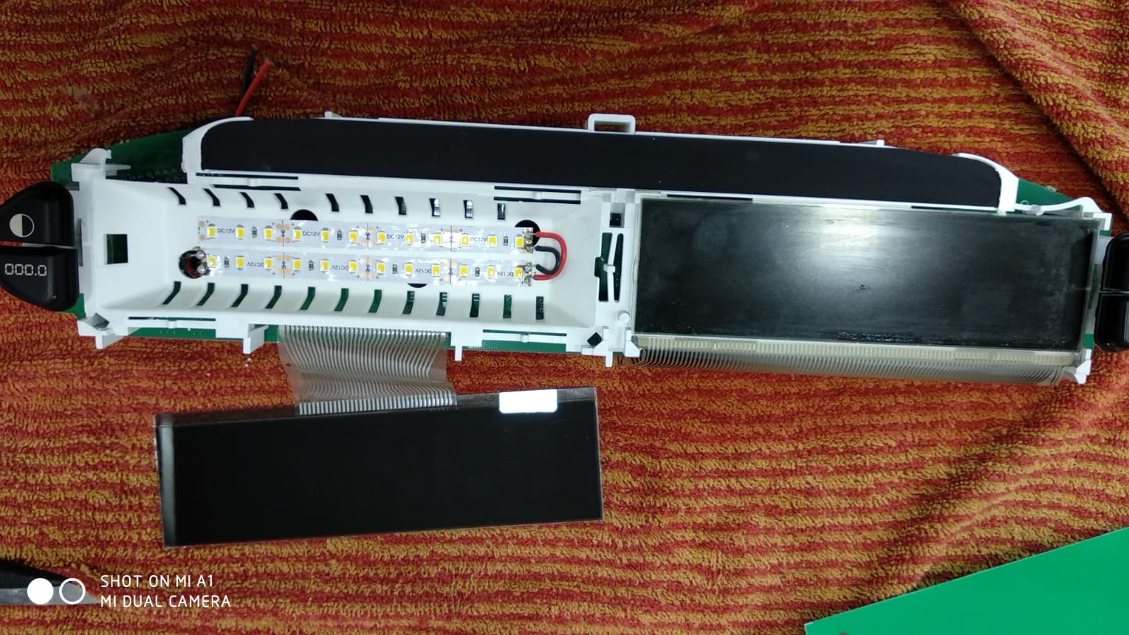

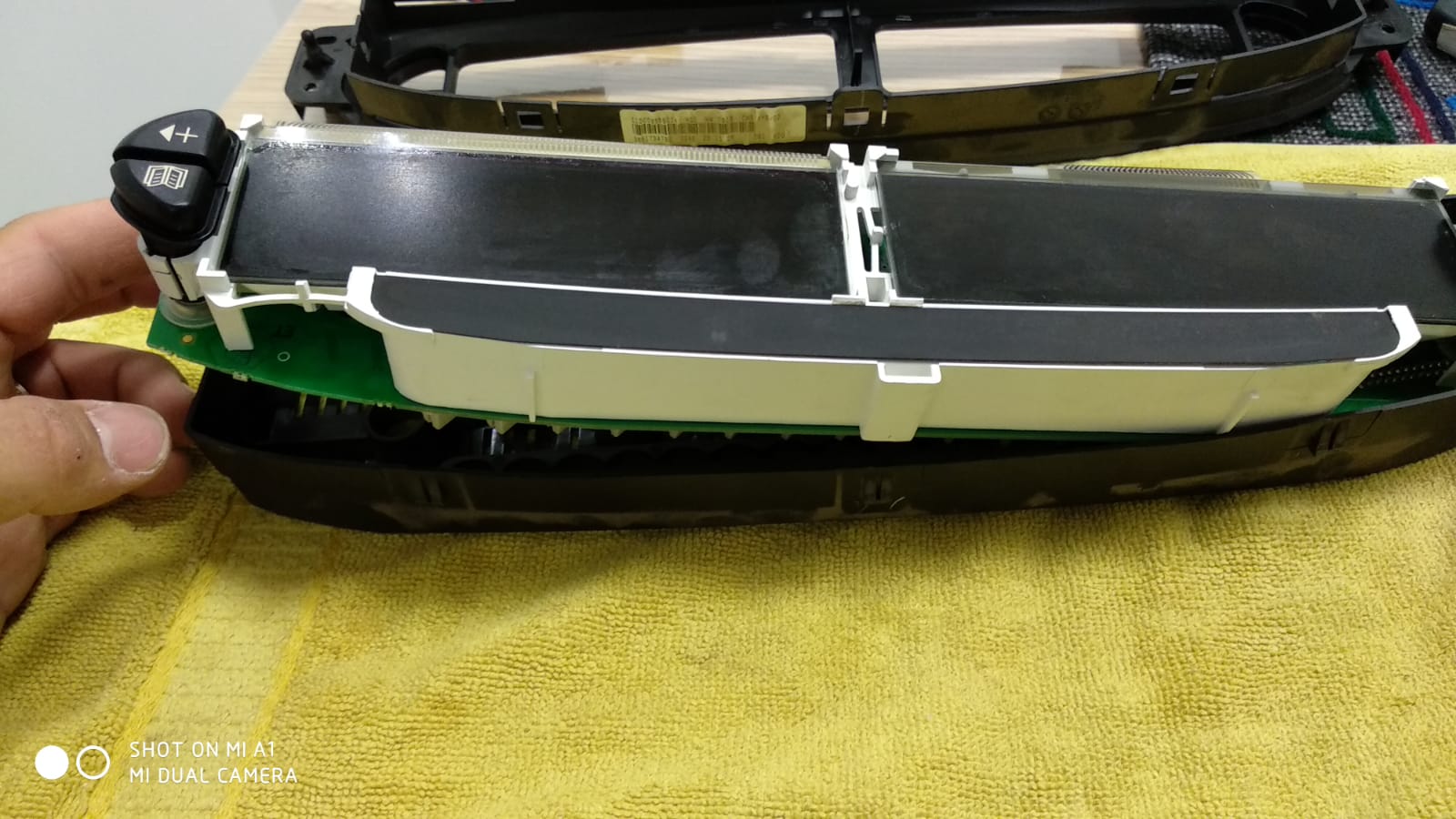

פירוק הלוח:
לוקחים מברג שטוח או כל כלי אחר דומה - ומושכים בעדינות את המסגרת פלסטיק השחורה מסביב ללוח כלפי חוץ (מלמטה ומהצד בו זמנית)
באמצעות מברג טורקס-20 מפרקים 2 ברגים (אחד בכל צד) - וזהו, הלוח בחוץ.
באמצעות מברג שטוח או כלי דומה, מפרידים בין החלקים של הלוח באמצעות קליפסים שחורים שנמצאים מסביב.
אחרי שמפרדים את הלוח מגיעים לצגים, שאותם מרימים בעדינות ומורידים כלפי מטה.
מסדרים את הפסים, מלחימים את החוטים בעדינות למגעים של הנורות וסוגרים חזרה באותו הסדר שפתחנו.

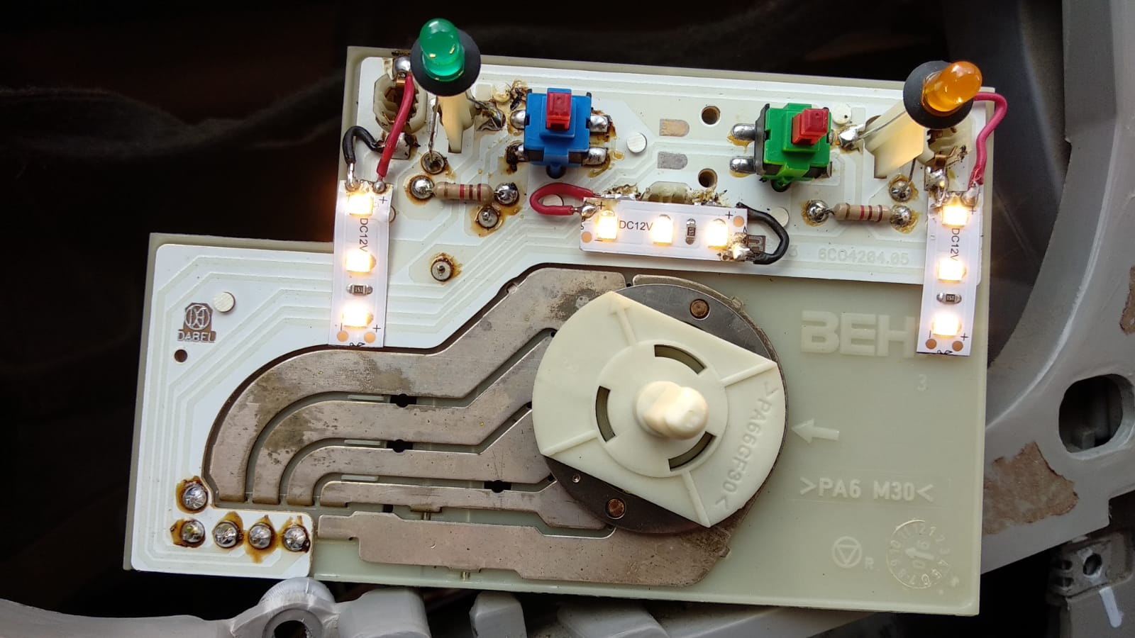

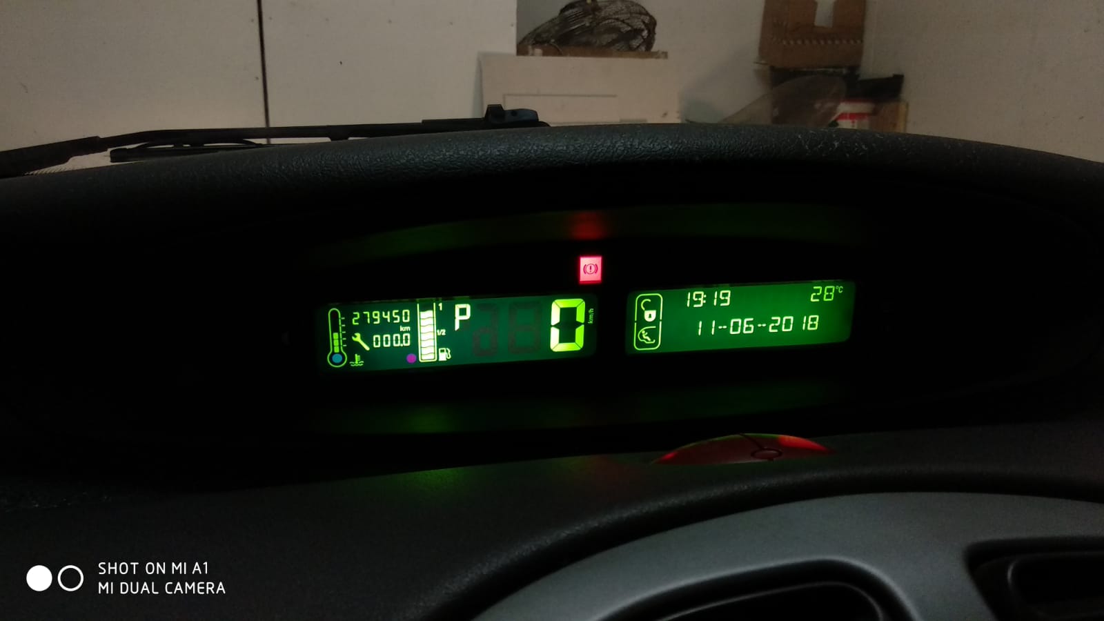

אם הכל הלך בצורה תקינה, התוצאה הסופית תהיה כמו בתמונה:
השתמשתי בסרט לד 3528 בגוון 3000-3500K שהוא הכי קרוב לגוון של נורה רגילה עם חוט להט.

באור יום נראה יפה מאוד אבל גם לדעתי בחושך התאורה תהיה חזקה מידי.
במקור התאורה אמורה להיחלש כשמדליקים אורות? או שיש דימר? איך הוא משפיע על הלדים?
כל הכבוד. הייתי ממליץ לך להוסיף גם נגד כלשהו בשביל להוריד את עוצמת הזרם.
בפס הלדים קיימים נגדים להגבלת הזרם וברוב המקרים הזרם הננצרך על-ידי לד בודד עומד סביב 10 מיליאמפר שזה הרבה מתחת לזרם המקסימלי המותר ללד לכן במקרה הזה אין שום צורך להוסיף נגד נוסף.
איזה כייף לי :)
כאשר האורות כבויים - הלוח עובד על 100%.
כאשר מדליקים אורות הדימר נכנס לעבודה וניתן לכיוונון. אכן כשמורידים אותו לעוצמה נמוכה התאורה מעולה ולא מסנוורת בלילה.

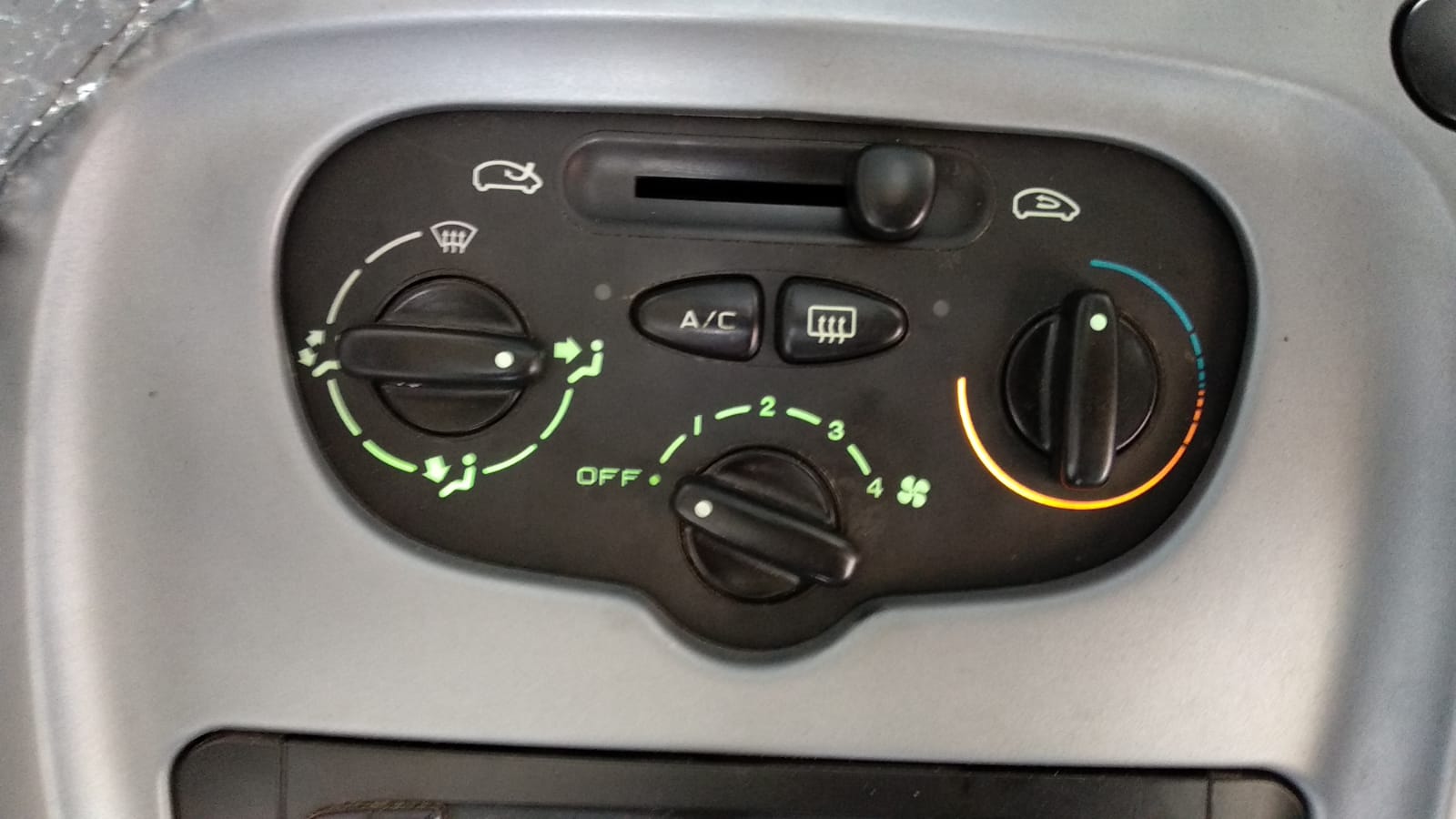

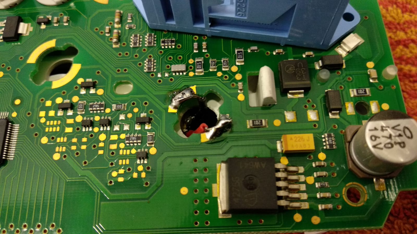

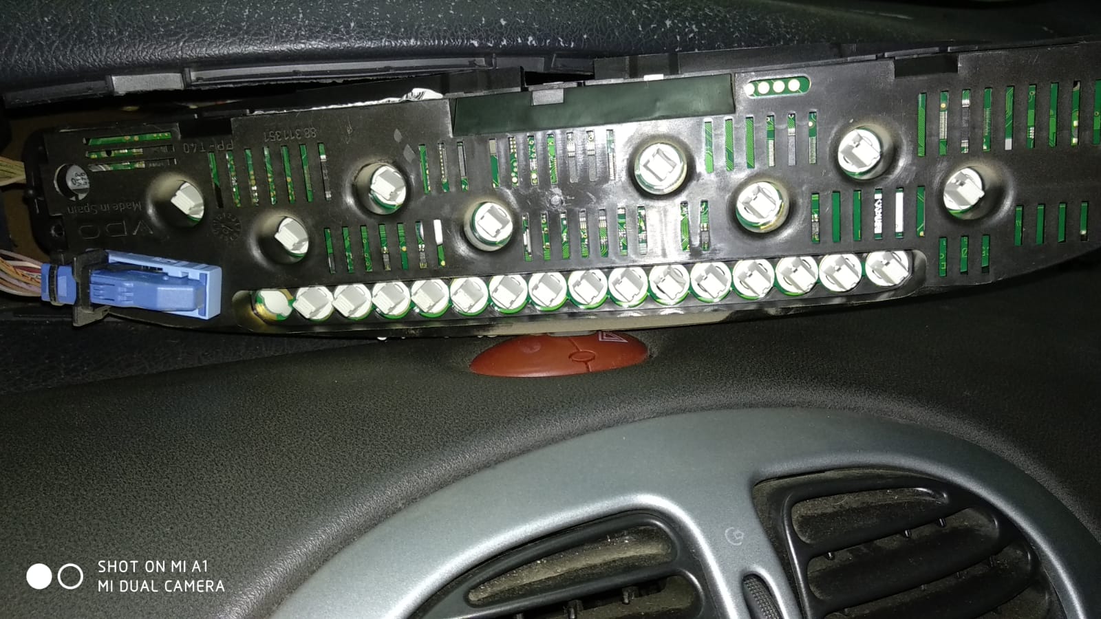

במסגרת תיקון הפאנל מזגן (הכפתור מסתבר עובד, אבל על הלוח 2 הלחמות קיבלו סדקים - מה שיצר מגע רופף שהוביל לכך שה-led הירוק המעיד על הפעלת a/c היה עובד לסרוגין, וגם המזגן עצמו עבד לסרוגין).
מעבר על ההלחמות עם מלחם וקצת בדיל, והכל עובד כמו חדש.
על הדרך החלפתי גם שם את הנורות ללדים. למרות שהפיזור לא מושלם, זה עושה לי את העבודה.
