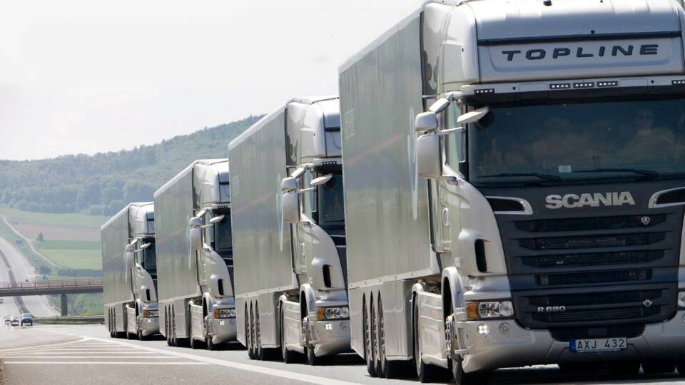

בענף המשאיות מחפשים כל דרך אפשרית לחסוך בדלק ולהוריד את זיהום האוויר. יצרנים עובדים על פיתוח משאיות חשמליות רק מובן שעקב הצורך בסוללה בעלת קיבולת וממידים גדולים מאוד משאית חשמלית כנראה תתעקב כמה שנים אחרי רכב פרטי חשמלי.
בנתיים, כבר מספר שנים עובדים על פיתוח מערכת נסיעה בשיירה.
איך זה עובד:

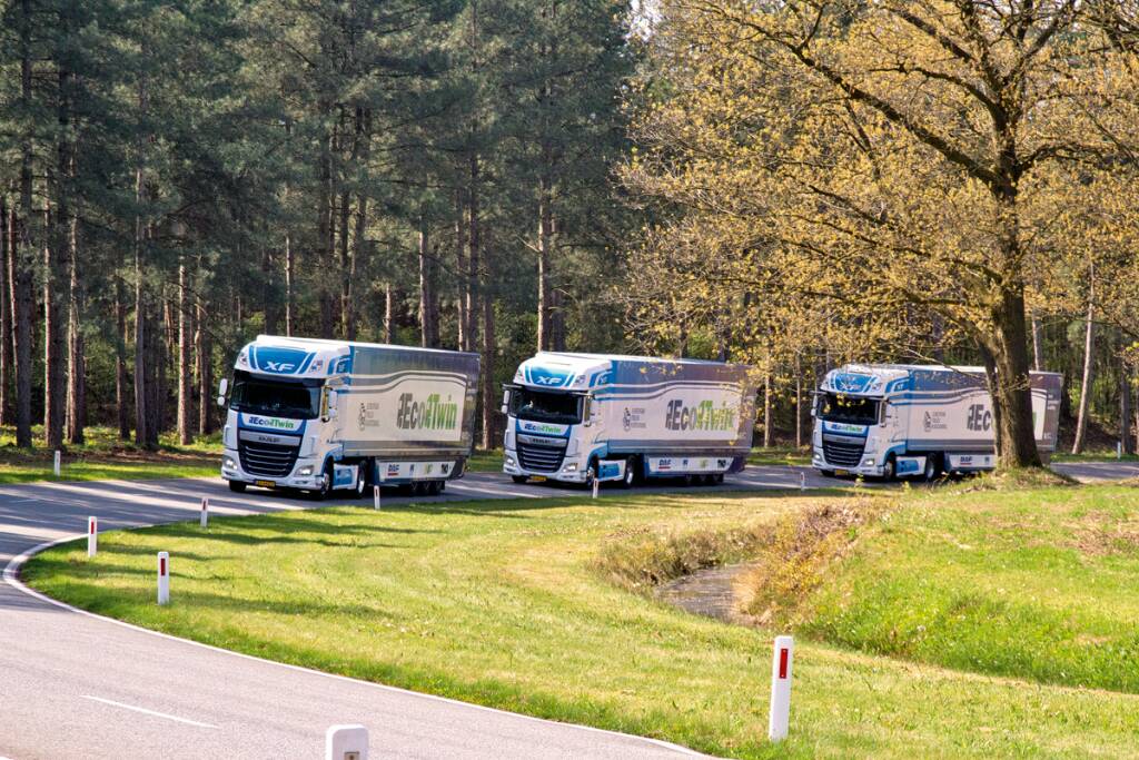

נהג המשאית המובילה נוהג רגיל. בוחר מסלול, נתיב ומהירות. המשאית השניה "ננעלת" על הראשונה באמצאות טכנולוגיה שכבר קיימית (ראדאר, מצלמה, חיבור Wi-fi) ושומרת ממנה מרחק קבוע וקטן מאוד. המשאית השלישית ננעלת על השניה וכן האלה. המרחק 7 עד 15 מטר בלבד.
מה זה נותן - חיסכון של 15%-20% בצריכת דלק במשאית השניה והשלישית מכיוון שהן נעות ב"צל אווירודינאמי" שמייצרת המשאית המובילה.
המערכת כרגע יכולה לעבוד רק בכבישים פתוחים. נהגים יושבים בכל המשאיות אבל כאמור רק נהג של המשאית המובילה נוהג את כל השיירה, במשאיות המשורשרות כל פעולות הנהיגה מתבצעות אוטומטית.
