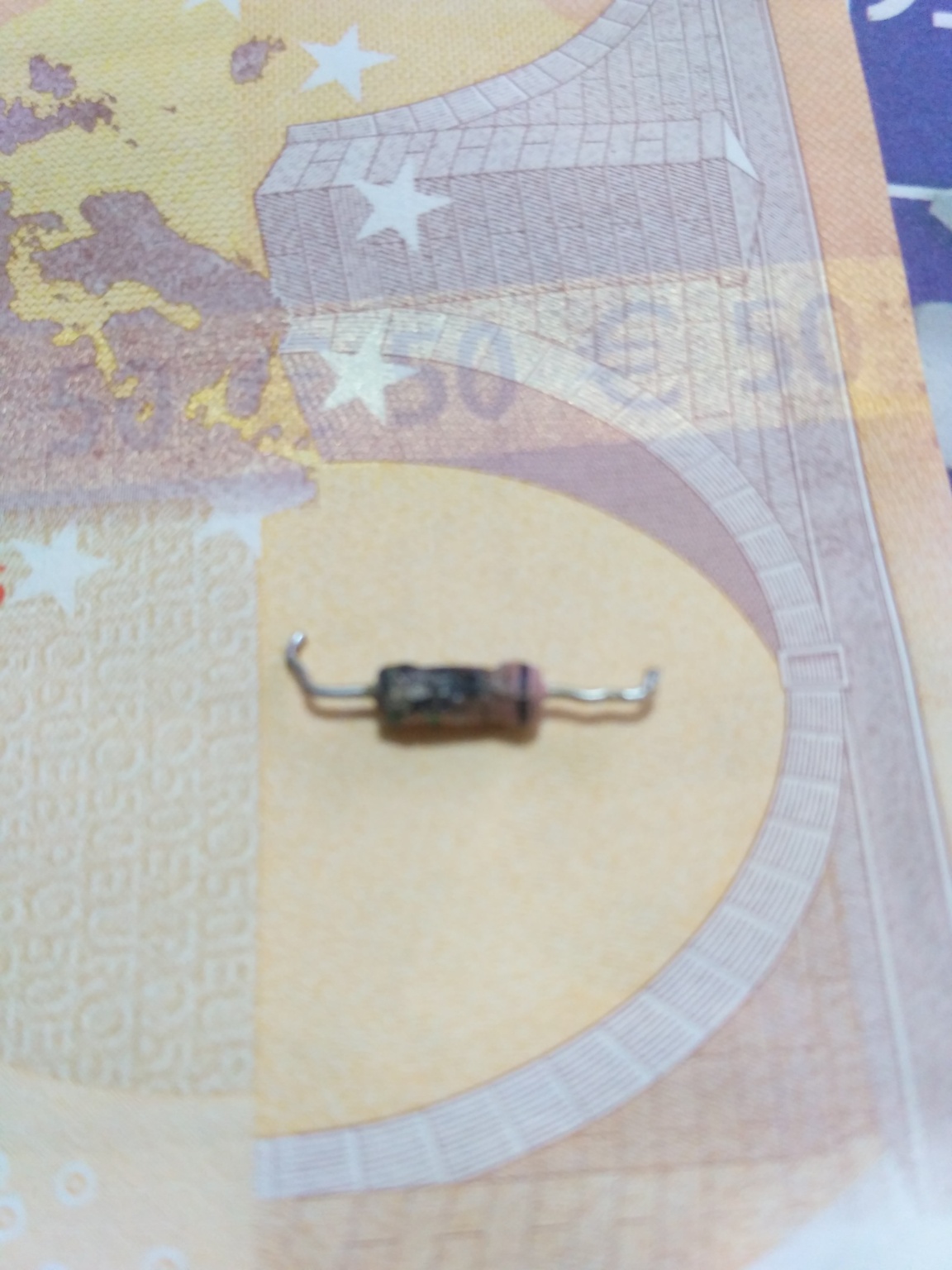

טלויזיה סמסונג 32 ישנה. כרטיס ספק כח נפרד. זיהיתי רכיב PMW שרוף (רגליים הותכו). החלפתי בחדש (פעם ראשונה שאני נתקל ברכיב עם 7 רגליים).

זיהיתי שגם הנגד הסמוך שרוף ונמדד כנתק.
בנוסף להיותי טירון, אני גם עיוור צבעים. הצלחתח לקרוא (?) ירוק ירוק כסף חום שחור.
איזה נגד זה? ערך הספק ודיוק (?)? האמנם זה 0.55 אוהם?

זה נגד פיוז, אפשר להחליף בפיוז רגיל slow blow של 5 אמפר
אני לא רוצה לשים נגד 0.5 אוהם או פיוז (קצר) במקום לא נכון.
הבעייה שהנגד לא מתאים לקוד הצבעים המקובל. טבעת שלישית כסופה לא מתאים:
https://www.digikey.co.il/en/resources/conversion-calculators/conversion-calculator-resistor-color-code-5-band
חשבתי פתאום שאולי זה בכלל לא נגד. אבל גם לסליל הקוד לא מתאים:
http://www.learnabout-electronics.org/ac_theory/inductors04.php
