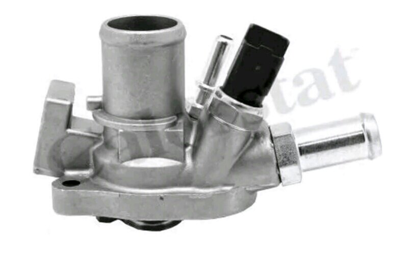

אצא לנסיעה הערב שיהיה קר יותר לבדוק האם הטמפרטורה יורדת עוד יותר. לגבי התרמוסטט - על פניו לא נראה שיש לו פיקוד חשמלי כלשהו. מצד שני, לפי המחירים באיביי אני מצפה למחיר באיזור האלפיה בארץ. לכן אמשיך בשאלה, במידה ואזמין אחד מחו"ל, עד כמה זה קריטי למשוך עם התרמוסטט הנתון בהנחה והוא תקול?IMG_20180115_185928.jpg

תודה. להבנתי לא מדובר באותו תרמוסטט. יכול להיות שהוא מתוכנן קצת יותר נמוך למכתחילה? לפי מה שראיתי בנתונים של אחד חדש הטמפרטורה הנומינלית לפתיחה היא 80 מעלות.

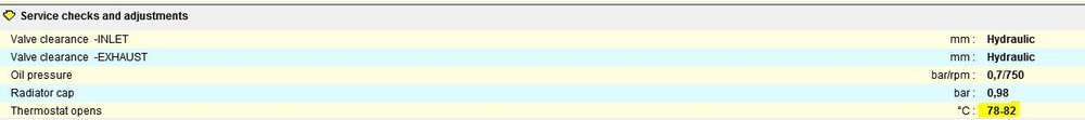

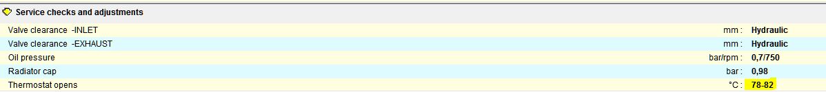

האמת שקצת באיחור אבל פתחתי אוטודאטה ושם נראה כי טווח הפתיחה של הטרמסוטט הוא 78-82 מעלות מקס'.
לכן, לדעתי הגיוני שב real time רואים 70 כאשר יש זרימה של אויר קר ובגלל זמן התגובה הוא גם מטפס ל 90+ בעיר.
זה גם יכול להסביר מדוע השעון האנלוגי מראה תמיד 90, כנראה ככה הוא מתוכנן.
