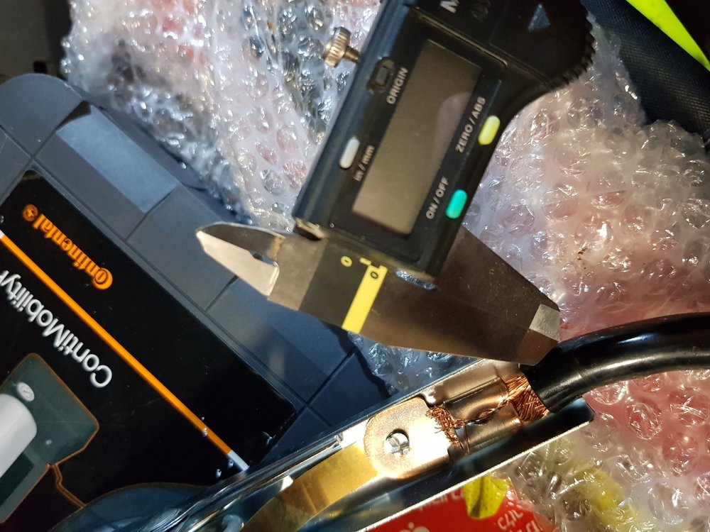

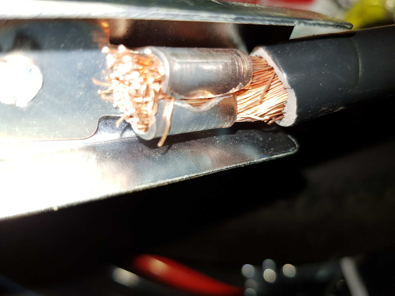

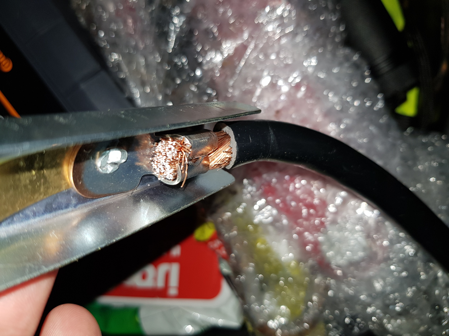

בדקתי, זה 25MM2 בין 3-4 AWG. לא רע בשביל 120 שקל בהומו דיפו.
מצורפת תמונה.
מצורפת תמונה.
אתה בטוח שזה 25 ממ"ר ? איפה זה רשום? על האריזה או על הכבל, או שמדדת?
אם זה באמת 25 ממ"ר שטח חתך מוליך, זה מכובד למדי. הסיבה שאני שואל היא שעברתי באוטודיפו וראיתי אריזה של כבלים שמוגדרים 950 אמפר פחות או יותר במחיר שציינת, והיה רשום משהו לא ברור כמו "עובי כבל 35 ממ", לא יכולתי לפתוח את האריזה כדי לבדוק.
אגב, לפי התמונה איכות הלחיצה לא טובה, אבל כמו שאמרת, בלי לוחץ מתאים אני בספק שאפשר ללחוץ לבד באיכות טובה יותר.
עריכה אחרונה על ידי innvision
אז מסתבר שזה באמת 35 ממ"ר כיוון שזרקתי את האריזה שלי ומדדתי באמת. 35 ממ"ר זה ~7 מ"מ (6.7 אם רוצים לדייק).
צירפתי תמונה רואים בבירור שהכבל עבה מאוד וכן, הכיתוב הזה "עד 950 אמפר" אבל רשמו בבירור את שטח החתך (תוכל לצלם לנו כשתעבור, אבל זכור לי מספר לא קטן... עכשיו זה עובדתי).
35 ממ"ר זה לא מעט בכלל.
האריזה היא עם רוכסן בצד כך שכן אפשר לפתוח, אם תעבור שם שוב פעם.
