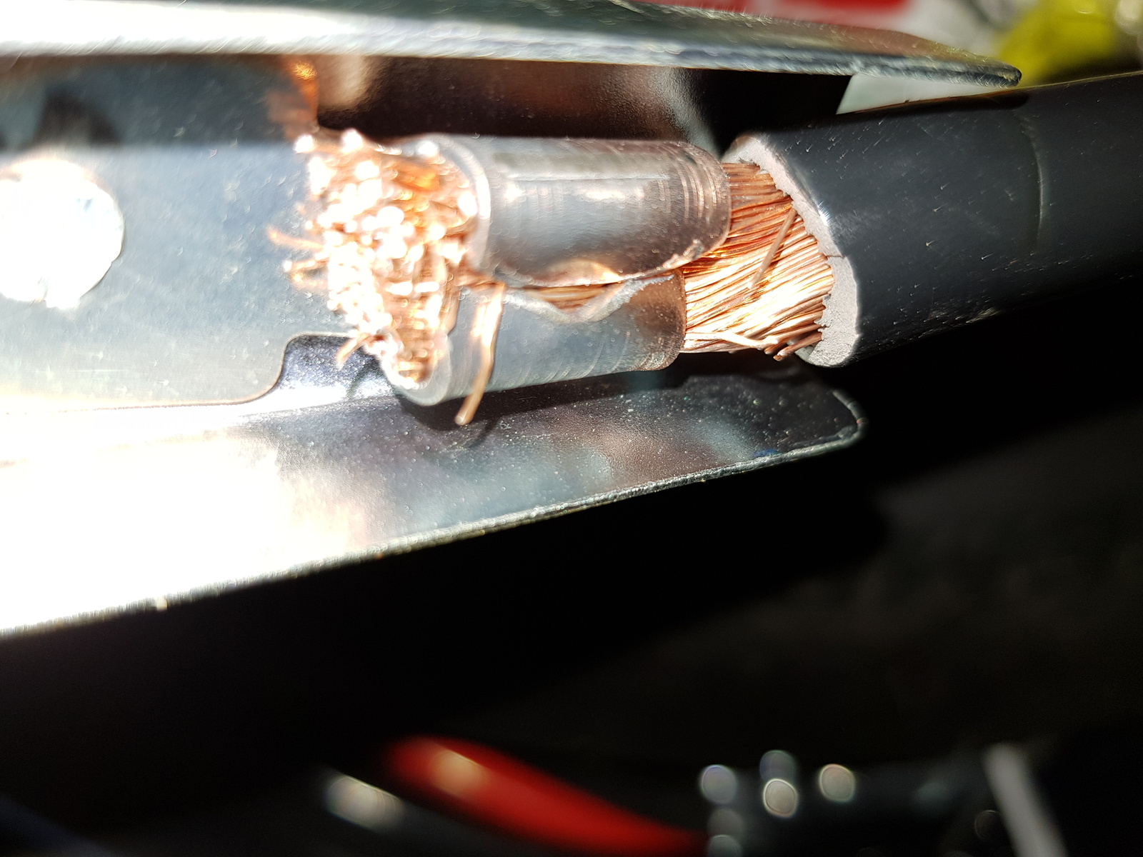

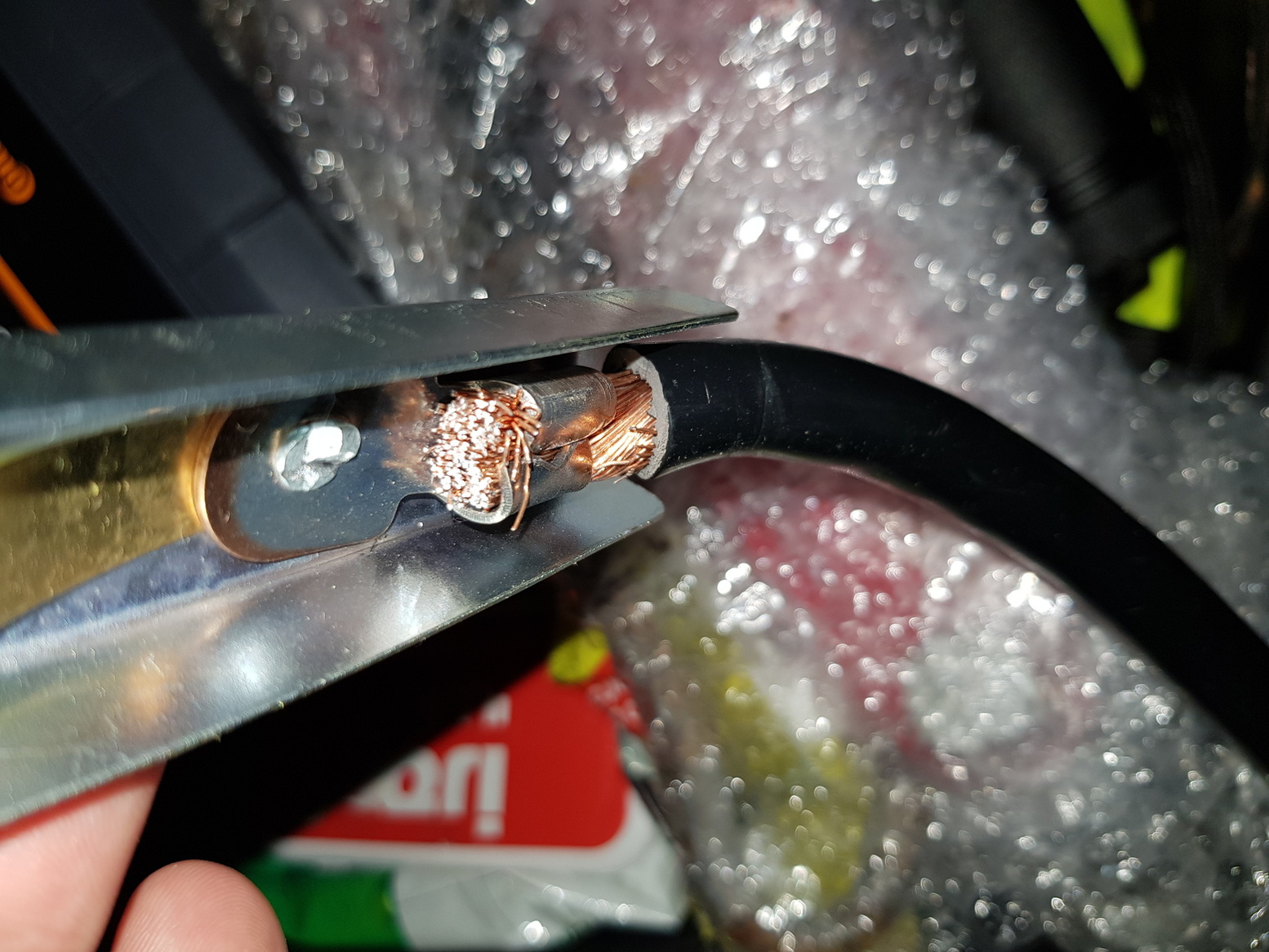

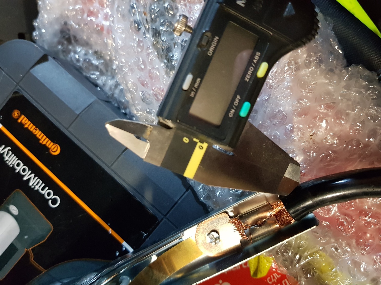

אז מסתבר שזה באמת 35 ממ"ר כיוון שזרקתי את האריזה שלי ומדדתי באמת. 35 ממ"ר זה ~7 מ"מ (6.7 אם רוצים לדייק).
צירפתי תמונה רואים בבירור שהכבל עבה מאוד וכן, הכיתוב הזה "עד 950 אמפר" אבל רשמו בבירור את שטח החתך (תוכל לצלם לנו כשתעבור, אבל זכור לי מספר לא קטן... עכשיו זה עובדתי).
35 ממ"ר זה לא מעט בכלל.
האריזה היא עם רוכסן בצד כך שכן אפשר לפתוח, אם תעבור שם שוב פעם.
לחיצה גרועה ואין עוד לחיצה על הציפוי של הכבל כדי שהוא יהיה נושא העומס. ימיו של הכבל הזה ספורים בשימוש תדיר
תודה, 35 ממ"ר זה אכן מכובד מאוד.
אבל יהיה ניתן ללחוץ נעל כבל עם לוחץ תקני, ולחבר לידיות בעזרת בורג דיסקה ואום. כבל בעובי הזה מהווה את רוב עלות המוצר לדעתי.

אני בשוק. ממבט ראשון, נראה שהכבל כבה, הגומי האדום. אבל בפנים אין כמעט כלום.
בהנחה שאורך הכבלים הוא 2.5 מטר לפחות (כל אחד), המחיר זול מדי להיות הגיוני עבור 35 ממ"ר (אפילו אם התנינים בחינם)
אכן, בהנחה ואני עושה בהם שימוש פעם בשנתיים שלוש אם בכלל, כנראה שהם יחזיקו לי כמה עשורים :)

לחיצה או לא לחיצה גרועה, לי יש אותם 3 שנים ועבור אדם מן השורה זאת רכישה מצויינת לשנים רבות קדימה, אם אי פעם יזדקק לזה - נדבר בעובדות.
שולחים כאן אנשים מן השורה שספק אם יש להם את הכלים בכלל לרכוש כבלי רתכות, ללחוץ עם פלייטר פטנט או משהו כזה ומצפים שזה יהיה שווה ערך, נו באמת.

אבל למה להניח אם פתחתי ולקחתי מד זחון ואשכרה מדדתי? רואים בתמונות שזה כבל עבה מאוד.
עכשיו... יכול להיות כאן קטע שאותו אני לא מכיר, ייתכן וזה בציפוי נחושת ואלו כבלי מתכת כלשהי? אפשרי אבל זה לא קריטי בכלל.
לא קריטי כאשר עובדתית קוטרו של הכבל הוא 35 ממ"ר בפועל.
איך ולמה? לא יודע.

*** על הכבלים יש ציפויים ועל הידיות כמובן, הסרתי אותן והן לא נכנסו לתמונה, למי שהתעניין.
