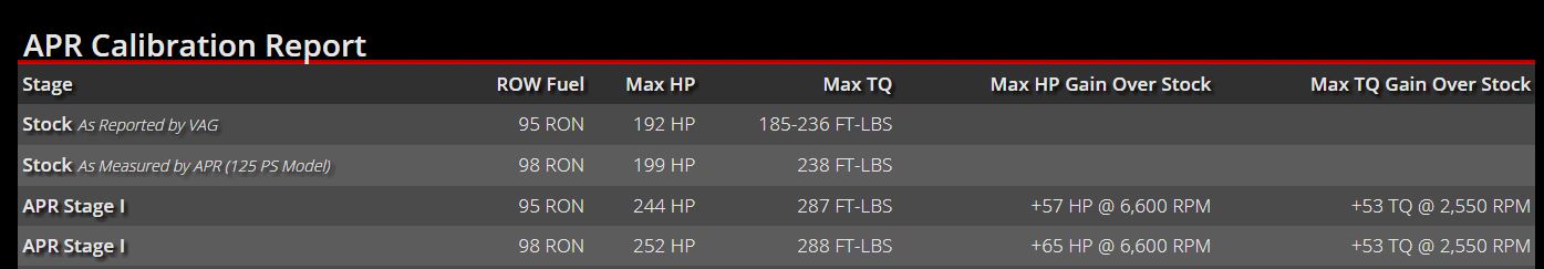

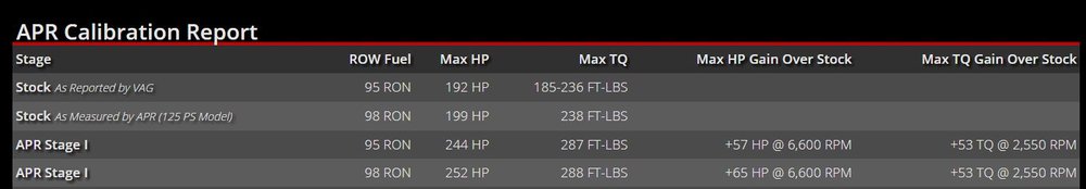

אם נסתכל למשל על שדרוג תוכנה STAGE1 של APR,
המומנט לאחר השיפור יגיע לסביבות 40 קג"מ שלדעתי זו קפיצה גבוהה מדי עבור הגיר הזה.
להבנתי לAPR יש כמה גרסאות לתוכנה, לפחות ע"פ PitStop:
שדרוג התוכנה של APR מעלה באופן משמעותי את המומנט בסל״ד נמוך, דבר אשר עלול לעבור את מגבלת הקלאץ׳ המקורי. בעוד הקלאץ׳ אמור להחזיק את נתוני המומנט המפורסמים, קיימים גם קבצים עם מומנט נמוך יותר למי שהקלאץ שלו אינו בשיאו ואינו רוצה להחליף אותו."

תלוי עד כמה המומנט בקבצים הנ"ל נמוך מ-40 קג"מ.. או יותר נכון קרוב ל- 25 קג"מ.
אתה משלם על שדרוג, אבל למעשה לא תוכל ממש להנות מההבדל ש-STAGE1 נותן.
אני הייתי נזהר עם הגיר הזה.

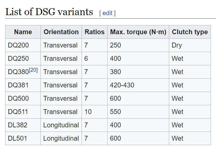

מעניין שדווקא לשילוב הזה של מנועי הקונצרן עם גיר ה-DSG7 יש "קבצים עם מומנט נמוך יותר"..
אני מאמין שהסיבה נעוצה במגבלת המומנט של הגיר.
מצרף מידע מויקיפדיה אודות מגבלת המומנט של הגיר DSG7 הרטוב:
מקור: https://en.wikipedia.org/wiki/Direct-shift_gearbox
ומהאתר של פולקסווגן, אודות המגבלה של הגיר DSG7 הרטוב:
מקור: http://en.volkswagen.com/en/innovation-and-technology/technical-glossary/7-gang-dsg-getriebe.html

הגיוני מאוד.
לא מדובר באותו הגיר ולכן הגיר הידני בעל מגבלת מומנט אחרת (גבוהה יותר) משל הDSG7 האוטומטי..
