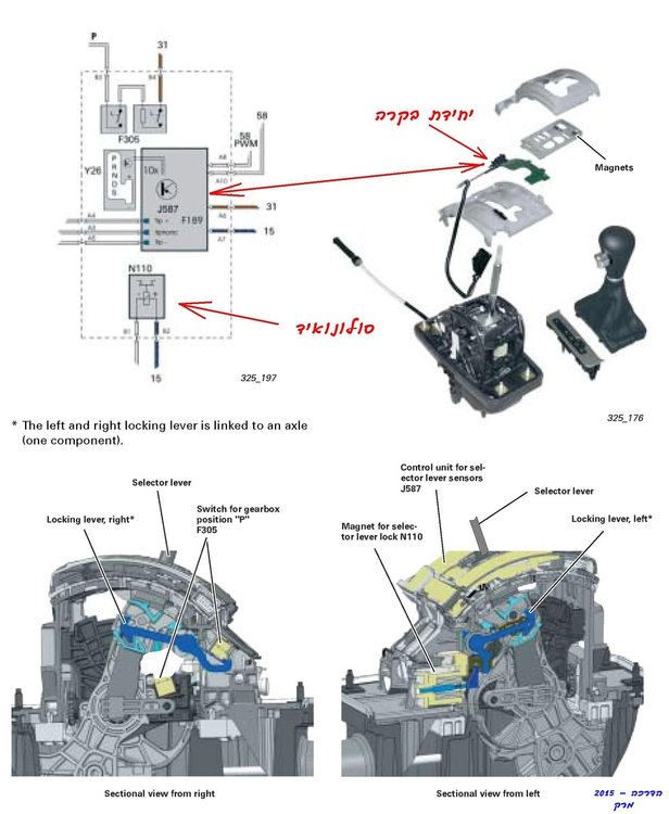

במידה והתיבה המותקנת ברכבך היא מסוג 01J כנראה שהחלק הבעייתי אצלך הוא יחידת הבקרה או הסולונאיד. סימנתי לך בתמונה המצורפת את מיקום החלקים.
