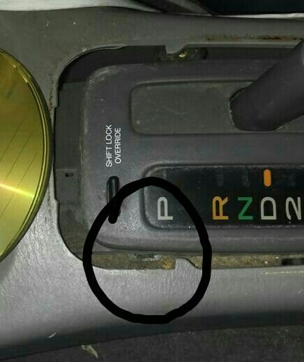

החלפתי נורה כזאת ברכב כזה, לא פירקתי שום קונסולה מסביב, יש מין קליפסים שמחזיקים את הפלסטיק, צריך מברג שטוח ארוך.

זהו שאצלי אין את הקליפסים :(

פה הקליפסים שדיברתי עליהם, קצת אקרובטיקה ויהיה בסדר.

[ATTACH]491368[/ATTACH]
אדם בדקתי את זה
הקטע שיש בורג שחייב להבריג אותו כדי שהקונסולה תעלה
זה הבורג הזה שהוא נוגע בו עם המברג
הבורג העליון בתמונה הצלחתי להגיע אליו ולהבריג אותו אבל מן הסתם הקונסולה לא עלתה
הקליפס שאתה מדבר עליו זה קליפס שקשור איכשהו לכפתור ה SHIFT DRIVE שמשחרר את הנעילה של הגיר :D
התעסקתי עם הקליפס הזה אתמול זה קליפס יחידי שיש לי בקונסולה כשנגעתי בו הכפתור SHIFT DRIVE נכנס פנימה :D
