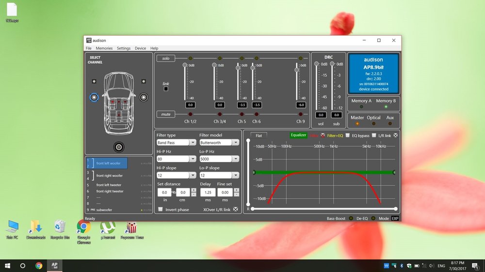

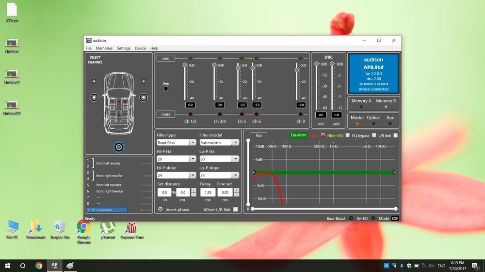

הייתי היום אצל דרור לכיוונים אחרונים והוספת drc, בזמן הכיוונים המגבר נכנס לפרוטקשן בווליום של מעל ל-30 כשבחודש האחרון שמעתי בקביעות בווליום 35 ולא נכנס מעולם לפרוטקשן. חשבתי שזה קרה רק כי היינו באמצע כיוונים (כבר קרה בעבר שכשהמגבר מחובר לתוכנה הוא מתחמם ונכנס לפרוטקשן), אבל להפתעתי גם בנסיעה אחרי הוא המשיך להכנס לפרוטקשן בווליום בין 25 ל-35 לסירוגין.
רעיונות? יש מצב שהכיוונים גרמו לזה? הוא לא חם ברמה קריטית, גם דרור אמר. מה עושים?
