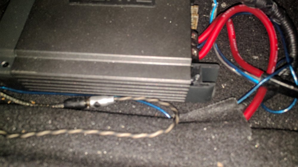

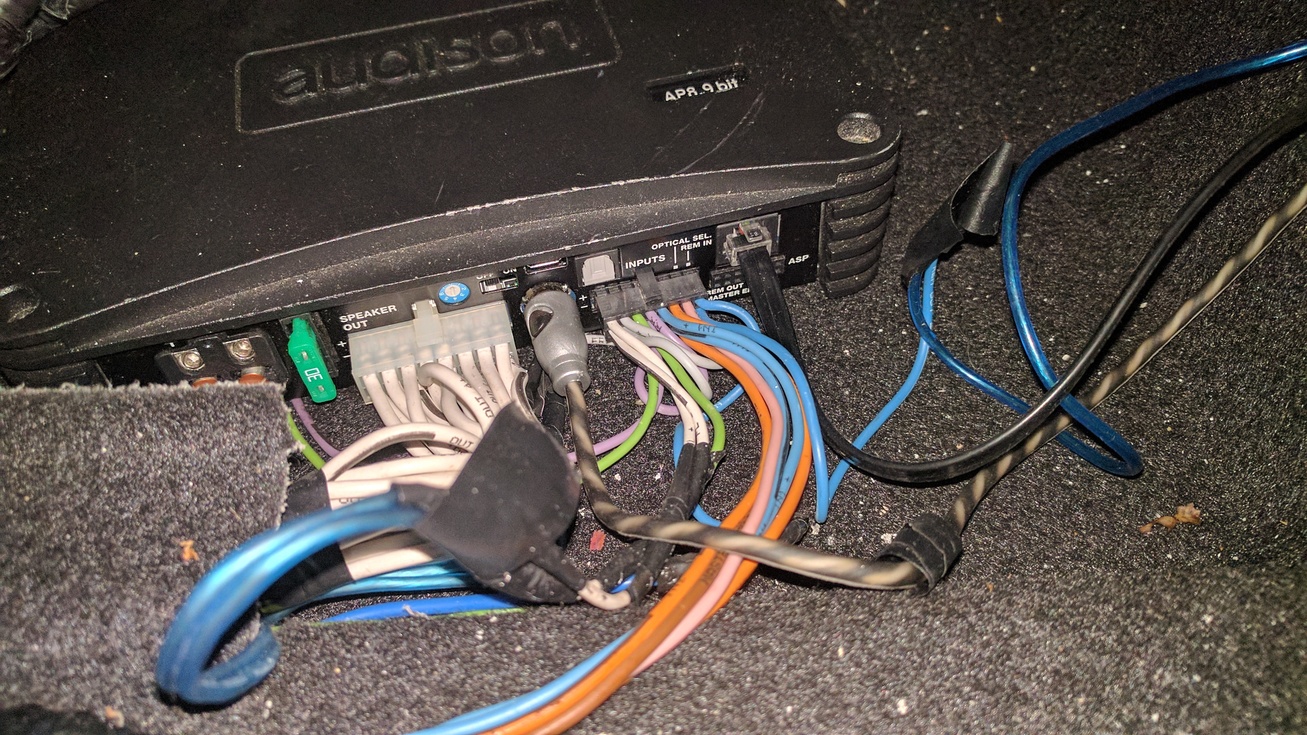

וכמו שניסיתי לשאול קודם, איך החיבור החשמלי גם למונובלוק, כי זכורה לי במעורפל שאלה על שרשור שלו לכניסת המתח של הפרימה.

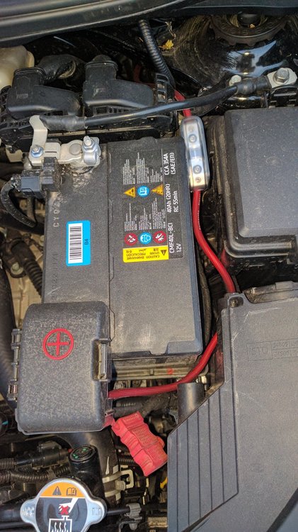

הוא מותקן מתחת למושב ליד הנהג, הקירור מהמזגן התחתון לא מדגדג אותו, בטח לא כשאני גר עכשיו באילת ורוב הזמן האוויר שיוצא מהמזגן חם. העובי הוא 8 ג'ייג'. את החיבור למונובלוק עשה לי ארט סאונד ואמר משהו על בית פיוז גדול יותר ששם לי ליד המצבר, נראה לי שככה קוראים לזה.

העובי הוא 8 ג'ייג'. את החיבור למונובלוק עשה לי ארט סאונד ואמר משהו על בית פיוז גדול יותר ששם לי ליד המצבר.
זה עדין לא עונה לי לשאלה של איך החיבור החשמלי מבוצע גם למונובלוק.
האם יש כבל 8 גייג' בודד מהמצבר שמפוצל עבור שני המגברים בנקודה כלשהי? האם המונובלוק משורשר ישירות מהכניסות מתח של הפרימה? וכיוצב'. אם זה מה שאני חושד שאולי קיים, הוסף לבדיקות שאדי פירט (ואף הייתי מתחיל שם) ניתוק של המונבלוק.
