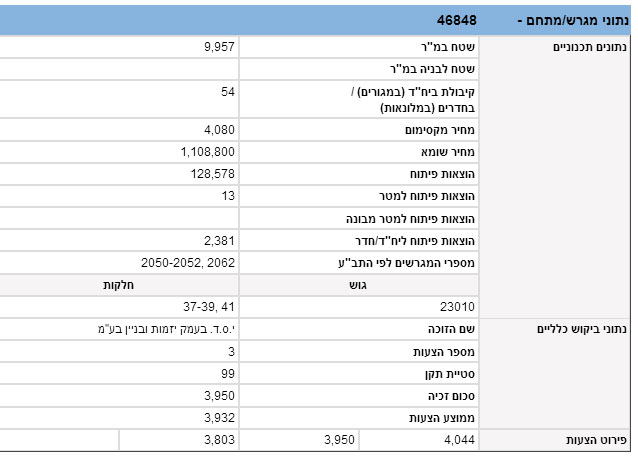

[ATTACH=CONFIG]506655[/ATTACH]
בוא נעשה חשבון מהיר.
85 מ"ר נטו (לפי חוק המכר) זה בערך 110 מ"ר (מרפסת+החלק היחסי בשטחים המשותפים)
נניח עלות ביצוע מינימלית של 4,500 ש'/מ"ר.
לי יוצא 495,000 ש"ח לפני עלות קרקע ליח"ד.
רווח יזמי? בצ"מ? עלויות מימון? התחלנו להפסיד עוד הרבה לפני...

זו בדיוק היתה כוונתי.
בנוסף, ידוע לך האם רמ"י תשווק את הקרקע בחינם ליזמים, והאם המדינה לוקחת על עצמה את עלויות הפיתוח?
מכרז מוזר.
אין לי מושג. אם יהיה לי זמן, אחפש אח"כ באתר של רמ"י את הפרטים.
זה ממילא לא ריאלי, גם אם הקרקע בחינם, ועלויות הפיתוח על חשבון הפטרון.

פחות מ4K למ"ר בנוי (!!) כולל -
יאללה, חשבון חדש
עלות קרקע ליח"ד - 20,533
עלות פיתוח ליח"ד-2,381
חיבורי חשמל ותקשורת - 4,000 ש"ח ליח"ד
עלויות תכנון ליח"ד-(למען הסר ספק אני לא עובד במחירים כאלה, אבל בלחץ, בשביל הספורט :-P) 18,000
363,000
(20,533+2,381+4,000+18,000)
318,086
חלקי 110 מ"ר
2,891 ש"ח למ"ר ביצוע.
לפני פיתוח המגרש, גדרות, וכל מה שרשום שם...

כך כתוב בכתבה. דירה של 85 מ"ר.
יש לך לובי קומתי, לובי כניסה, מעליות, חדרי מדרגות, גג טכני וכו'. זה ממש לא 11 מ"ר תוספת.
אלו שטחים שהיזם בונה ולא "מוכר".
הם נכנסים לתחשיב.
22% תוספת על השטח זה מקובל.
