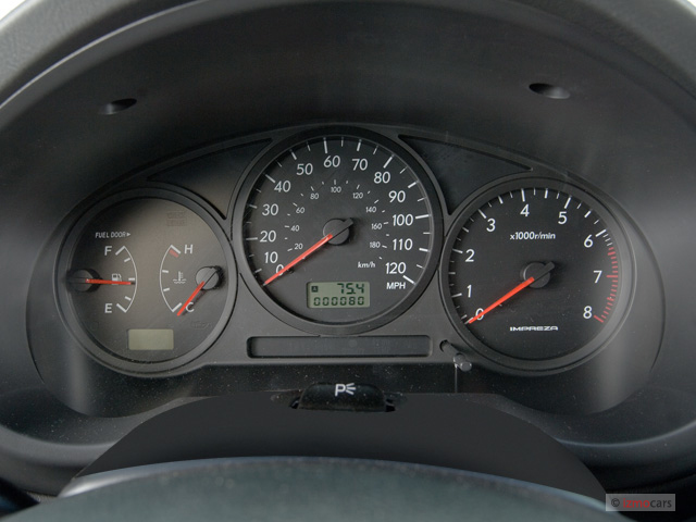

  1. מד חום - לפעמים כשאני מאמץ את האוטו, למשל נוסע הרבה זמן ב4 טורים, המד של החום עולה ועובר את החצי אבל לא עובר את הפס השני באמצע (תמונה להמחשת לוח השעונים) בשאר הנסיעה הוא קצת מעל הקו התחתון האמצעי. זה הגיוני? מצד אחד, הוא מעולם לא עבר את הקו העליון של האמצע, אבל מעולם לא נתקלתי ברכב שהמד חום שלו זז מעבר ללהגיע לטמפרטורת עבודה ולהשאר שם אלא אם כן האוטו מתחמם.

1.לנסוע עם סורק נורמלי-לקחת מידות טמפרטורת במצבים שונים
3./5.לקחת DATA STREAM לכיוון חיישן חמצן+AIR FLOW
