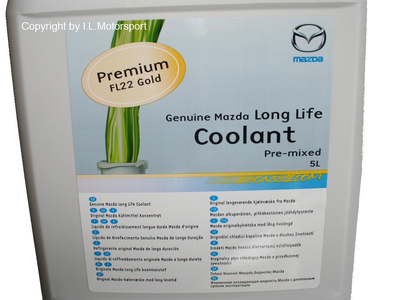

בשנת 2005-2006 הייצרן התחיל לעבור לנוזל FL22 בצבע ירוק בכול העולם בצורה הדרגתית לכן ייתכן מאוד שהרכב שלך הגיע עם נוזל מקורי בצבע אדום.
האם אתה יד ראשונה ? אתה יודע בוודאות שהנוזל המקורי לא הוחלף מעולם ?
בכול מקרה אין שום בעיה בטיפול הבאה במידת הצורך להחליף לדור החדש של נוזל הקירור המקורי בצבע ירוק.

מוזר מה שאתה רושם מרק, גם במיאטה 2007 שלי היה נוזל אדום.

החל משנת 2005-2006 הייצרן התחיל לעבור לנוזל FL22 בצבע ירוק בכול העולם בצורה הדרגתית לכן ייתכן מאוד שהרכב שלך הגיע עם נוזל מקורי בצבע אדום.
