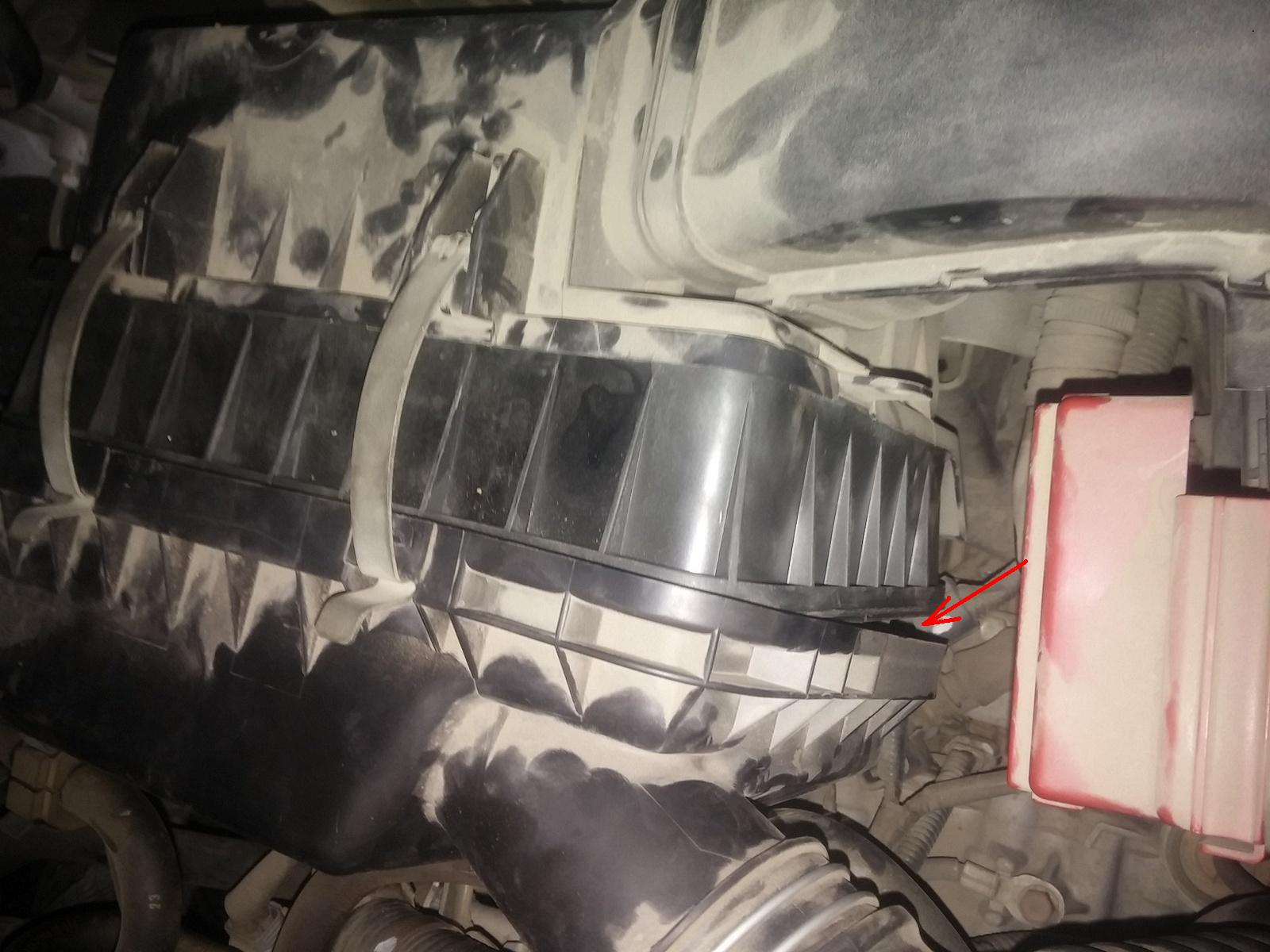

ביום שישי עשיתי טיפול לרכב מיצובישי לאנסר
לאחר יום פתחתי את מכסה המנוע וראיתי שהפילטר נראה כך(עם מרווח למטה):
היום אשתי היתה במוסך שוב, ולאחר שהמוסכניק סידר זה נראה כך:
האם המרווח הזה תקין או שהפילטר פשוט לא מתאים, וצריך לגשת אליו שוב?
כמו כן הוא השלים מים מהברז וטען שבגלל שיש לי מים כבר ירוקים אז זה בסדר.
(אגב, גם מכסה המיכל של המים היה פתוח לגמרי...)
תודה
משהו שם לא יושב כמו שצריך. או שפשוט לא הכניסו את הפילטר כמו שצריך או ששכחו לסגור קליפסים. כך או כך כרגע הסינון לקוי ויש לסדר זאת בהקדם.
בחלק האחורי של כיסוי בית המסנן קיימים 'ווים' מפלסטיק אשר אמורים להתחבר למגרעת או וו בצידו השני. כפי שנכתב ייתכן המסנן לא במידה הנכונה או הווים נשברו או פשוט המכונאי לא סגר את המכסה בצורה נכונה.

גש למוסך אחר. מוסכניק שממלא מיים רגילים על מיים ירוקים ואיכותיים ועוד טוען שזה בסדר לא מפתיע שגם חיפף בעניין הפילטר ואתה זה שעלול לספוג את הנזקים.
תודה לכולם. המוסך דווקא נחשב איכותי ובעל שם ,עם המלצות, ולכן הלכתי אליו .(ושלמתי מחיר מלא למרות שניתן היה להגיע עם קופון הנחה), ולכן זה מרגיז אותי יותר.
בוקר טוב. דברתי עם בעל המוסך והוא טוען שככה זה צריך להיות בסוג הרכב הזה (מיצובישי לנסר החדשה 2010) . קראתי את מה שכתבתם (וגם ההגיון אומר שזה לא צריך להיות כך ) אך מצד שני מדובר במוסך מורשה ותיק ומנוסה ... יש אולי מישהו עם רכב דומה שיכול לבדוק?
אם בעל המוסך ממשיך לשקר לך בפנים ככה, אשמח אם תפרסם את שם המוסך. ניתנו לו מספיק הזדמנויות לכפר על מעשיו החאפריים.
נסה למצוא מוסך אחר שיסגור לך את בית הפילטר כמו שצריך, או שתעשה זאת בעצמך, תפרק הכל לגמרי ותתחיל מחדש.
כמו שמרק אמר, יש 2 רגליים בבסיס הבית, מכניסים את המכסה אליהן קודם, ורק אז סוגרים את הקליפסים העליונים.

אז איך בפעם הראשונה זה ישב טוב? רק כל הבית פשוט לא התיישב במקום אבל מכסה הפילטר כן נסגר כמו שצריך, ובפעם השנייה בכלל נשאר פתוח.

לא צריך הרבה הגיון או להיות בעל מקצוע מומחה בכדי להבין מהתמונה שצירפת שהמכסה לא סגור בצורה נכונה.
פשוט מוסכניק עצלן...

בעל המוסך עצמו ראה את בית הפילטר או שדיברתם טלפונית על העניין?
בעל המוסך בעצמו ביצע את ה"תיקון" כפי שמופיע בתמונה השניה (אשתי הגיעה למוסך לתיקון ) ולאחר מכן דברתי איתו בטלפון. בסופו של דבר אשתי הגיעה אליו שוב ולאחר ויכוח קצר זה תוקן כמו שצריך. שוב , מדובר על מוסך מורשה ומסודר.תודה לכם על העזרה.
