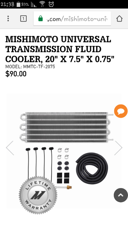

שלום לכולם יש לי שתי שאלות מקווה שתוכלו לעזור לי.
1.ברצוני להחליף את הרדיאטור לאחד משופר מאלומיניות כמו מישימוטו לדוגמה והם לא מגיעים עם החיבור לקירור שמן הגיר אני צריך להרכיב אחד חיצוני ראיתי כמה דגמים גדולים וקטנים השאלה באיזה גודל אני צריך שלא יהיה קטן מידי ולא יבצע את פעולת הקירור טוב ושלא יהיה גדול מידי ויקרר יותר מידי ואז השמן יהיה סמיך מידי לעבודה.
2.הרכב הגיע עם מגן גיחון מהטמבון הקדמי ועד אחרי הגיר הוצאתי אותו כדי לסדר נזילת שמן שהיתה, והבנתי שהמגן גיחון עלול לגרום לגיר להתחמם ולא מומלץ לשים אותו,חשבתי אולי לקצר אותו שיגיע עד החיבור בין הגיר למנוע אבל בעדפתי לקבל כמה עצות מכם לפני שאני "הורס" אותו.
תודה

אם הקולר גיר נמצא ברדיאטור אני לא חושב שהרדיאטורים שבחרת יהיו מספיק לעבודה
תבדוק אם הצינורות של הגיר מתחברים לרדיאטור או שיש מחליף חום מצד שמאל מתחת לאינטרקולר
הם ברדיאטור בחלק התחתון שלו
לפי מה בוחרים גודל של קולר שמן?
הראשון בתמונות הגודל שלו זה 30 על 20.
השני משהו כמו 30 על 12.

הם בחלק התחתון של הרדיאטור
שני הקולרים שצירפת הם סיניים שנמכרים בחנות חלפים ב150-300 שקל
תחפש קולר איכותי וגדול
שמתי את הגדול פעם אחת בגולף שנת 2000 ופעם אחת בפוקוס 2003 במקום המקורי
בשני המקרים הגיר התחמם יותר בפקקים
הם סינים כן אבל... לחברת Mishimoto שאת הרדיאטור שלה אני רוצה יש בדיוק את הקולרים האלה שאותם הם מציעים כתחליף לחיבורים ברדיאטור המקורי

יש גם את זה שהוא כפול שתיים באורך שלו מהקודמים השאלה העיקרית היא האם הם יקררו יותר טוב מהקירור שנותן הרדיאטור עם נוזל קרור (מים).
